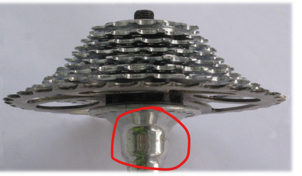

wenn's ein 80er Jahre Rad ist, wird es wohl die Nabe mit der Verdickung sein, d.h. geschraubtem Freilauf.

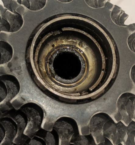

Das Bild zeigt die Lagerschale des Freilaufes,da sollte man als Laien nix versuchen-das letzte Ritzel ist per Innengewinde verschraubt mit dem Freilaufkörper. Wie`s abgeht? Hier mehr

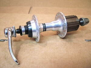

Google scheint nur den Älteren bekannt zu sein: eine Hinteradnabe mit Kassettenfreilauf heißt bei Shimano fh wie freehub, ergänzt um die Serie 105 ergibt fh-1050- das sieht dann so aus

EDIT: Mir ist bei dem Bild vom Inneren des Freilauf das Loch zu scharfkantig. Eine Hohlschraube ist da imho abgerundet. Darum meine Nachfrage zu der Verdickung, welche für einem geschraubten Freilauf charakteristisch war. Sollte ich mich irren, umso besser.

Hat deine Nabe diese Verdickung?
Ich vermute nein, da es so aussieht, dass bei deiner Nabe der Freilauf auf einem Zapfen sitzt und nicht verschraubt ist.

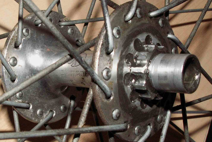

Wie bei dieser Nabe
Quelle: https://www.sheldonbrown.com/k7.html

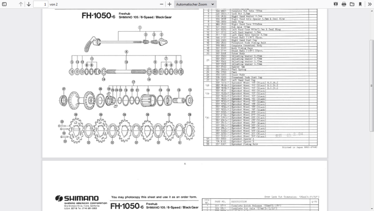

Ja, es handelt sich um die FH 1050. Hier ein anderes Bild:

Ich will ja nicht den Zahnkranz austauschen, sondern das Freilaufkkörperprofil (Nr. 20) durch dass vom Freilaufkörper FH-RM30-7S ersetzen. Dabei will ich das Gegenstück, dass den Kraftschluss mit der Nabe bildet vom alten Freilauf übernehmen. Wie im Video oben gezeigt, so dass man Hyperglidekasseten nutzen kann.

Siehe oben, ist eine FH-1050.
