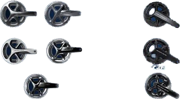

Shimano Kurbel Rückruf
Die 105er trotz Hallowtech anscheinend nicht betroffen?
Hat wohl noch etwas mehr Fleisch auf den Rippen ...
CX-50 und Tiagra mit Voll Alu ist das richtige fürs Winterrad.
Wiegt halt 900 Gramm.

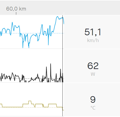

Laut Garmin hatte meine Freundin zum Zeitpunkt des Nabenbruchs gute 50km/h drauf:
Ich hab nur aus dem Augenwinkel gesehen, wie sie plötzlich rüber auf die Gegenfahrbahn marschiert ist, und dacht nur WTF...
Wir hatten schon nen kleinen Schock danach, glaub ich. Hört man im Video auch noch bisschen :D
