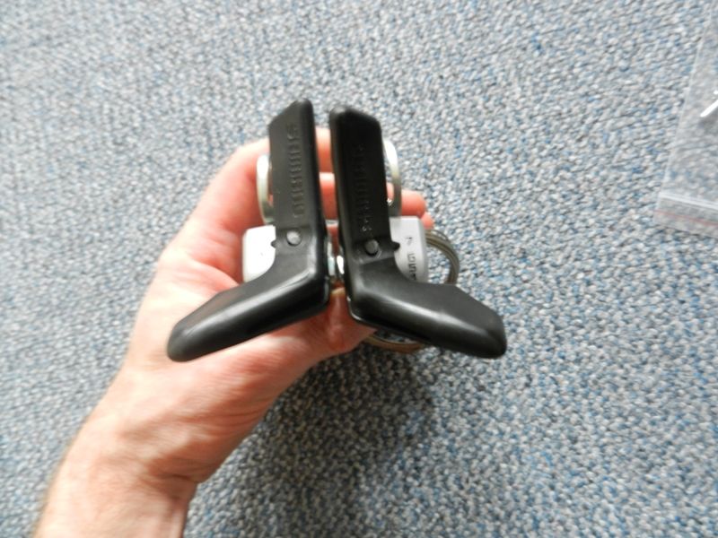

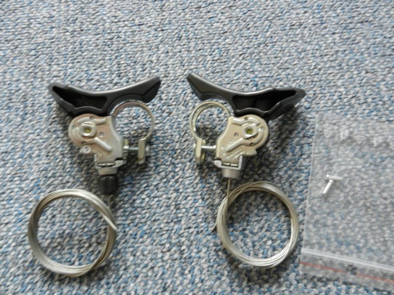

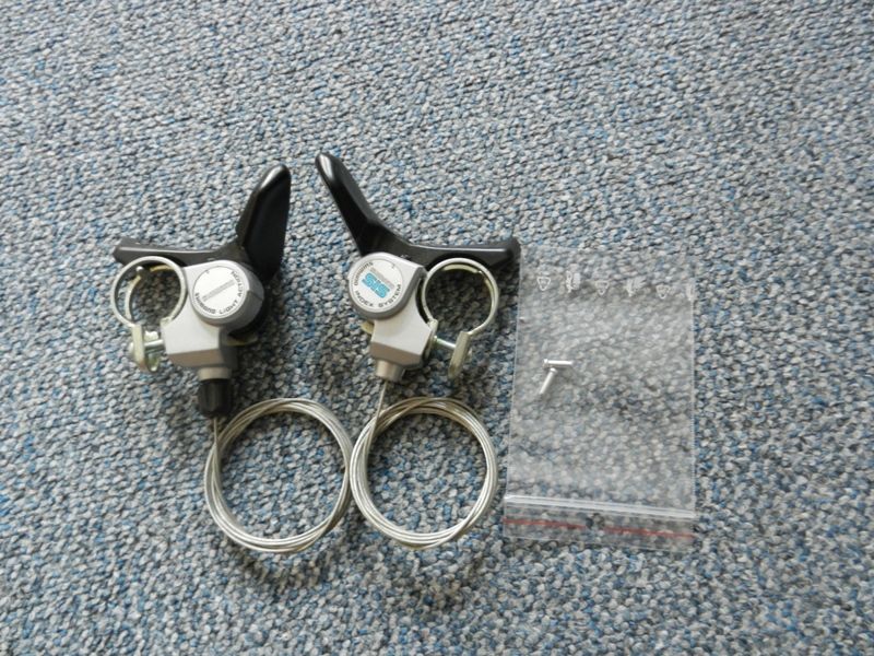

Sooo, die Hebel sind heute gekommen. Das hat mit KS-Cycling sehr gut geklappt.
Wie erwartet sind die Teile nicht sehr hochwertig, also kein sattes "plopp" beim Einrasten, sonden eher ein dünnes "klick", Gehäuse und Schelle verzinkt, Hebel aus Kunststoff. Bei Gelegenheit werde ich die Hebel montieren und ausprobieren.

Danke für die Bilder.
