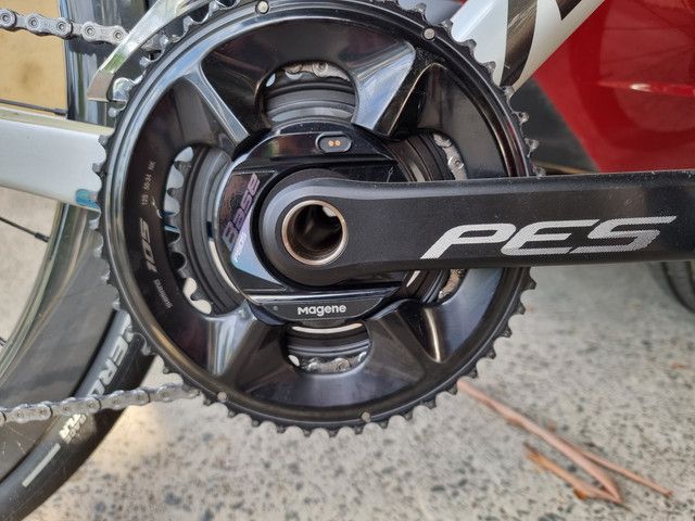

Als günstigere (und laut GPLama messgenaue) Alternative werde ich wohl eine Magene PES P505 Kurbel bestellen, mal sehen wie die sich schlägt.
Interessant 😉
Ist klar, dass da auch Shimano 2 x 12 Blätter drauf passen?
Passen drauf.
