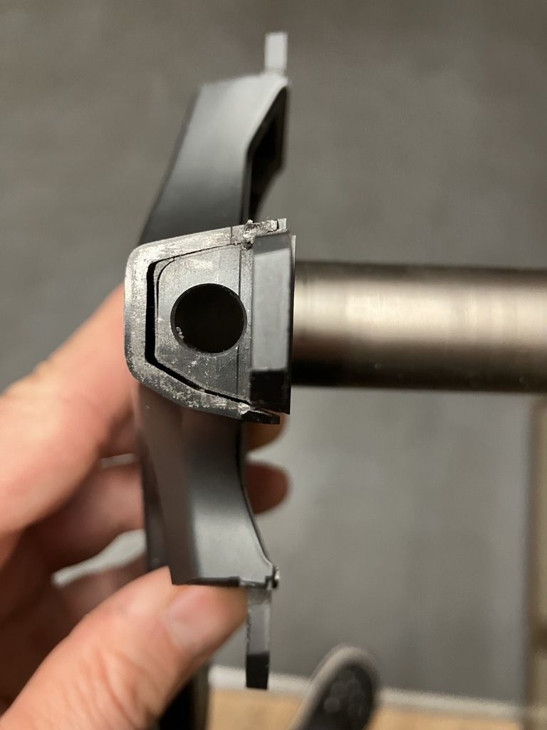

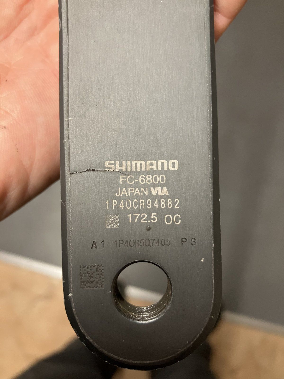

So sieht das bei meiner Ultegra FC-6800 seit gestern aus, R.I.P. 🙈
War gerade beim freundlichen Shimano Händler und hab sie gemeldet, bin mal gespannt wie es weitergeht, ärgerlich nur das ich gerade erst neue Kettenblätter montiert habe 😂

So sieht das bei meiner Ultegra FC-6800 seit gestern R.I.P. 🙈
Kannst Du ungefähr etwas zur Laufleistung sagen? Hat sich der Schaden irgendwie bemerkbar gemacht (knacken)?
Laufleistung würde ich mal bei ca. 5000km einordnen, ich hab es irgendwann zuerst im Wiegetritt gemerkt, es fühlte sich an als ob der Schuh im Cleat nach vorne rechts wegdreht, dann fing es an Geräusche zu machen und wurde dann immer lauter. Im Endeffekt hab ich die Tour bei feinstem Kaiserwetter abgebrochen und bin langsam heimgefahren 😕

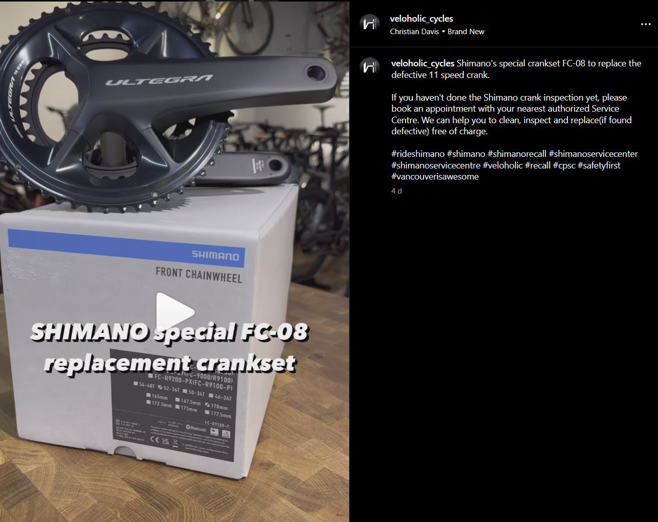

Irgendwo hab ich was von einer Sonderedition FC-08 oder FC-09, oder so gelesen, die man nicht käuflich erwerben könne, Bilder dazu konnte ich nicht finden 🤷🏼

Die Ersatzkurbeln sehen aus wie die DA 9200 bzw Ultegra 8100
