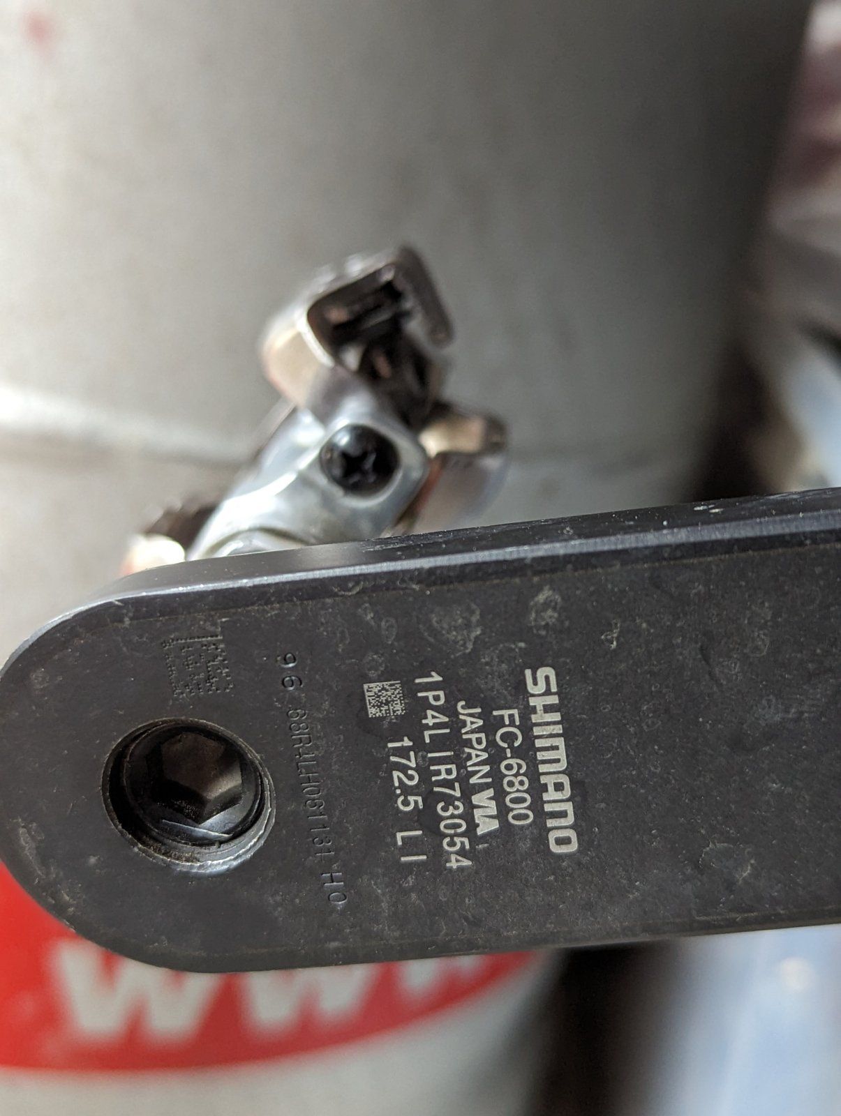

Gehört zwar zum Thema. Da ist aber nichts zu sehen, was an den Klebekanten auf Korrosion hindeuten würde.
Das Ding fahre ich auf der Rolle weiter.
