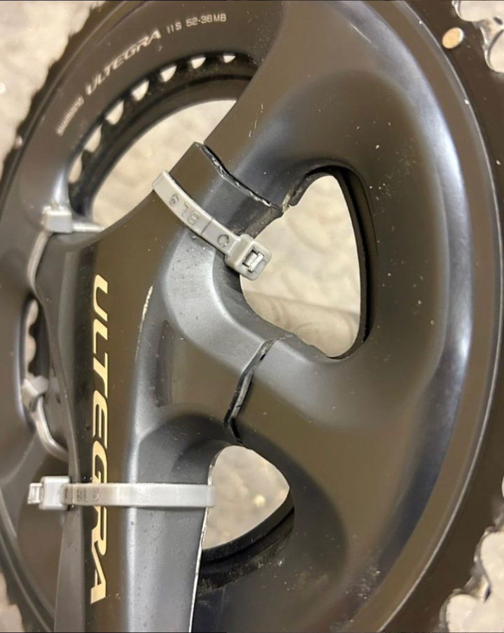

Shimano Rückruf für Dura-Ace & Ultegra: Hollowtech II Kurbeln können brechen
Re: Shimano Rückruf für Dura-Ace & Ultegra: Hollowtech II Kurbeln können brechen

Blöde Frage, aber wäre Shimano denn für einen schaden durch Korrosion verantwortlich? Wenn nach 10 Jahren eine korrodierte Kurbel brechen würde, hätte ich nicht gedacht, dass dann noch Shimano dran ist. Bricht eine halbwegs neue Kurbel einfach durch, ist ja klar, dass es ein Konstruktionsfehler sein muss...
Jein. Ist alles nicht so einfach. Ich denke, dass die offiziellen (oder zumindest öffentlichen) Meldungen dazu bald kommen. Ich kann leider nicht alles sagen, was ich zu dem Thema weiß. Ich glaub, dass Hambini vor Jahren mal ein Video zum Thema gemacht hat. Darin ist nicht alles fachlich richtig, aber die Ursachen gehen schon mal in die richtige Richtung.
Shimano hat mutmaßlich wider besseren Wissens gehandelt und gefertigt. Das spielt mit rein. Viel mehr wird die Rückrufaktion aber eine Imagepolitur sein und soll noch größeren Schaden abwenden. So kann man sich hinstellen und irgendwas davon erzählen, dass die Sicherheit der Kunden oberste Priorität hat blabla.
ich bins nochmal. Hier wird es eigentlich ganz gut erklärt. Es ist dann anscheinend visuell makroskopisch durch in Augenscheinnahme zu prüfen:

Meine Werkstatt hat noch nicht zurückgerufen wegen meine beiden betroffenen Kurbeln. Im Moment bin ich entspannt. Beide Kurbeln haben schon viele zehntausend km runter und ich rechne eigentlich nicht mit einem Schaden. Nur für den Fall der Fälle, möchte ich halt registriert sein.

1.) Hat jemand schonmal bei Stages oder 4iii angefragt, wie die mit der Sache umgehen? Wenn ich es richtig sehe, verkaufen die ja modifizierte Original-Kurbeln von Shimano.
2.) Betrifft das Problem auch die linksseitigen Kurbeln / Powermeter? Im Artikel wird ja erwähnt, dass das Problem von einer mangelhaften Verklebung rührt. Die Kurbel auf der Nicht-Antriebsseite ist (zumindest bei mir, Ultegra) nicht aus Carbon, sondern Alu.
Auch die Antriebsseite ist aus Alu.
Laut diesem Video von Shimano:
muss die Nicht-Antriebsseite nur bei der Dura-Ace kontrolliert werden.

Beim Velothon (noch vor der Pandemie) hatte ich die Verklebung am Paul Lange- Stand angesprochen. Der Herr schien nicht der Guru zu sein, meinte aber; das hält schon.
Metalle kleben war nie etwas für mich, bin selbst auch eine Weile in der Metallerei gewesen.
Wenn ich Laminate zusammen geklebt hatte, war auch immer eine zusätzliche Lage CfK-Gewebe als Verstärkung dabei. Macht das Bauteile ein paar Gramm schwerer, aber es hält. Sogar im Flugzeugbau wird teilweise geklebt und zusätzlich genietet.
Kunststoffe verändern sich, auch durch Temperaturen und durch mechanische Belastungen kann sich das nach langer Zeit lösen. Zusammen gehalten werden Teile beim kleben durch Kohäsion und Adhäsion. Dazu müssen die Flächen auch groß genug sein. Besser ist immer noch Formschluss dazu. Bei gleichen Material ist Stoffschluss (wenn möglich) besser.
Shimano hatte irgendwann das Problem dass durch weitere Gewichtseinsparung Hohlschmieden nicht mehr so einfach möglich war. Deshalb die mehrteilige "Lösung" . Vielleicht sollte man sich doch mit Faserverbund beschäftigen.
Die Wandstärke der Alu-Kurbeln ist jetzt schon erschreckend dünn.
