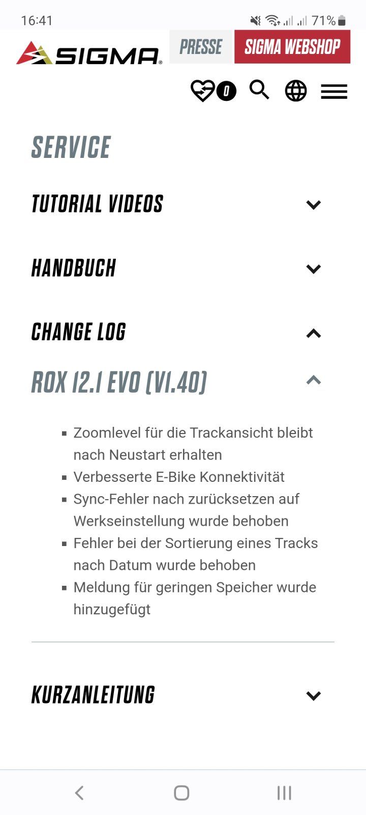

Neue Firmware 1.4 verfügbar.
Zoomeinstellung bleibt nun nach Neustart auf der letzten Einstellung. Sehr nützlich
