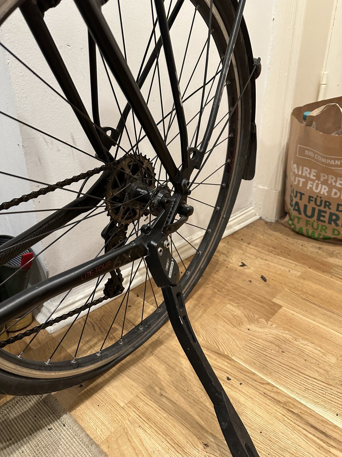

So. Bin jetzt auch Blow Off Opfer. Eben lauter Knall im Nachbarzimmer. Hat es jetzt echt das Hookless Setup zerlegt. Kurz die Räder gecheckt. Entwarnung. Es war nur der Clincher vom Stadrad, der explodiert ist. Zum Glück ist das nicht auf der Radtour letztes Wochenende passiert. Hätte nie wieder ruhigen Gewissens mit Hakenfelgen und Schlauch fahren können
Schlauch ist geplatzt, Reifen ist offensichtlich noch auf der Felge. Wie gehabt.
