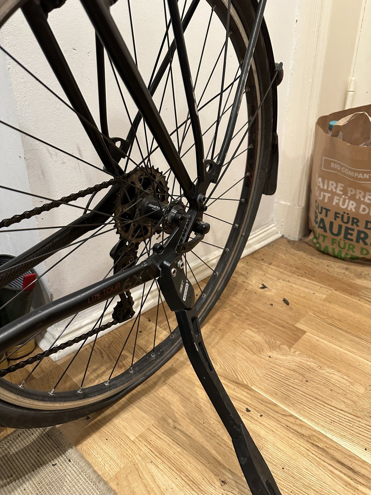

So. Bin jetzt auch Blow Off Opfer. Eben lauter Knall im Nachbarzimmer. Hat es jetzt echt das Hookless Setup zerlegt. Kurz die Räder gecheckt. Entwarnung. Es war nur der Clincher vom Stadrad, der explodiert ist. Zum Glück ist das nicht auf der Radtour letztes Wochenende passiert. Hätte nie wieder ruhigen Gewissens mit Hakenfelgen und Schlauch fahren können

So und jetzt die Preisfrage, da ich mich von der Formulierung her durchaus angesprochen fühle.
Würdest du den geplatzten Schlauch guten Gewissens weiterfahren?
Niemand sagt, dass man Hookless nicht fahren kann, aber man muss halt erheblich vorsichtiger sein bzgl. Reifenauswahl und Druck.
Die Bremsflanken stehen auf dem Reifen, nicht im Reifen. Hast du freilaufende Reifenheber in der Wohnung die da zwischen Blowoff und Foto zugeschlagen haben könnten?

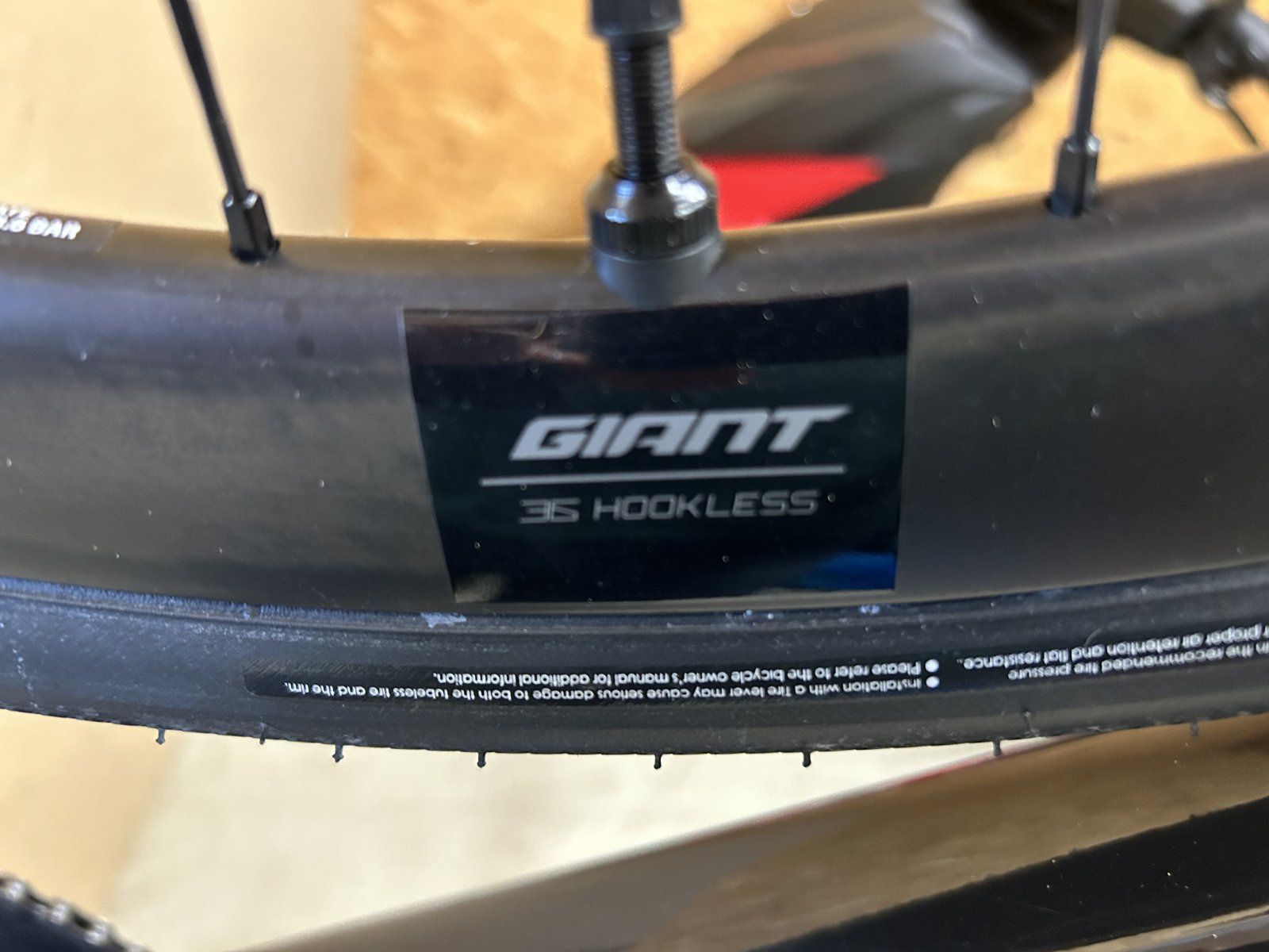

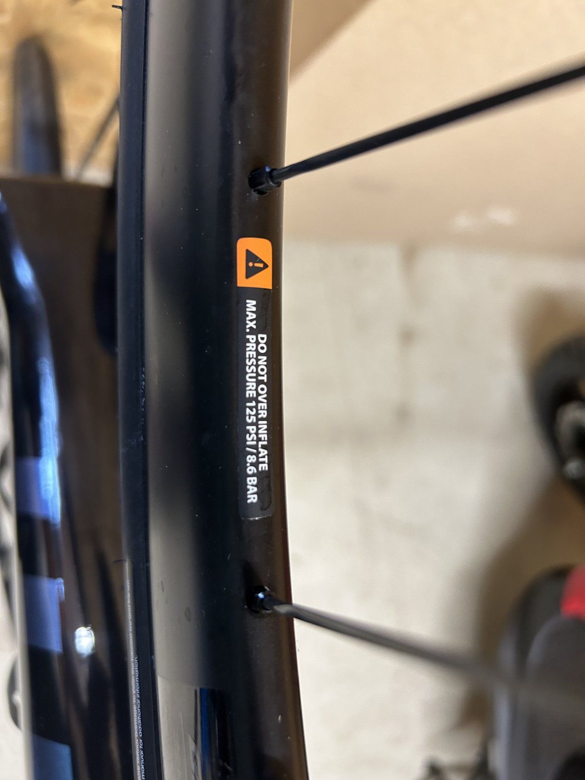

Ich habe mich vorgestern bei der Abholung meines neuen Renners bald auf den Hintern gesetzt.
Das Rad hat Hookless Felgen von Giant und auf den Felgen ist der Aufkleber den man auf dem Bild sieht.
Ich dachte bei Hookless sind 5 Bar das Limit ???
Gruß Sven
Vielleicht doch Felgen die zwar von Giant sind aber trotzdem konventionell mit Haken? Ansonsten wäre das ja vermutlich ein Serienfehler auf den richtig massenhaft Leute hereinfallen...
Schon mal reingeschaut, so aus purer Neugier? Falls das ein TL-Aufbau ist wird man sich das vmtl sparen wollen.
