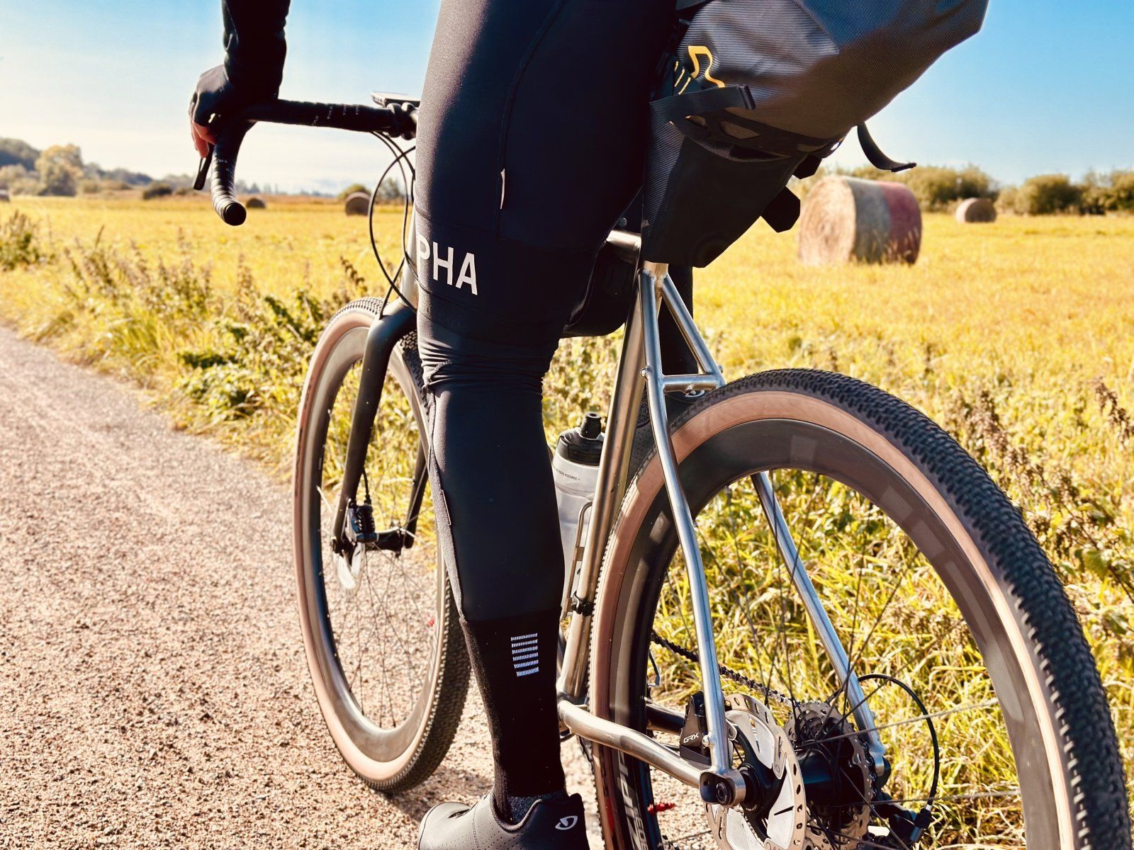

Ich bin die 303s mit 45 Schwalbe G One R am Gravel gefahren. Wiege knapp 110kg. Das ging hervorragend. Hab sie nun am Allroad mit 32er Conti AS TLR
Ich spreche ja auch von 50mm Reifen und Wald in Kombination mit dem 303S ;-)
Auf Shotter Wegen, wie bei dir auf dem Bild, fang ich persönlich noch nicht an über ein Gravelbike nachzudenken. Wenn ich weiß, das sowas häufiger vorkommt, werden Conti 4 Seasen montiert.
Erst wenn es etwas rauer wird, wird das Cervelo Aspero 5 von der Wand genommen.
Aber wie gesagt, sehe ich dann die Compo, wie oben beschrieben kritisch. Deswegen fahre ich etwas robustere XC Felgen am Gravel Bike und der 303 Firecrest, bleibt am RR.
Bist du den LRS schon gefahren bzw. woran machst du fest, dass dir das zu kritisch wäre?

Aus meinem Text kannst du ja heraus lesen, das ich den 303 Firecrest habe.
Der 303 S ist dem Kumpel mit 25 mm Reifen an der Felgenwulzt angebrochen.
Im Übrigen, war der Zipp 303 F und 303 S, der erste brauchbare Tubeless LRS auf dem Markt, davor gab es nichts. Nur ist der jetzt auch schon paar Jahre alt und Gravel Bikes haben den Markt erobert.
Was ich damit sagen möchte ist, er braucht für Gravelbikes ein Refresh oder es muss ein neues Model her.
