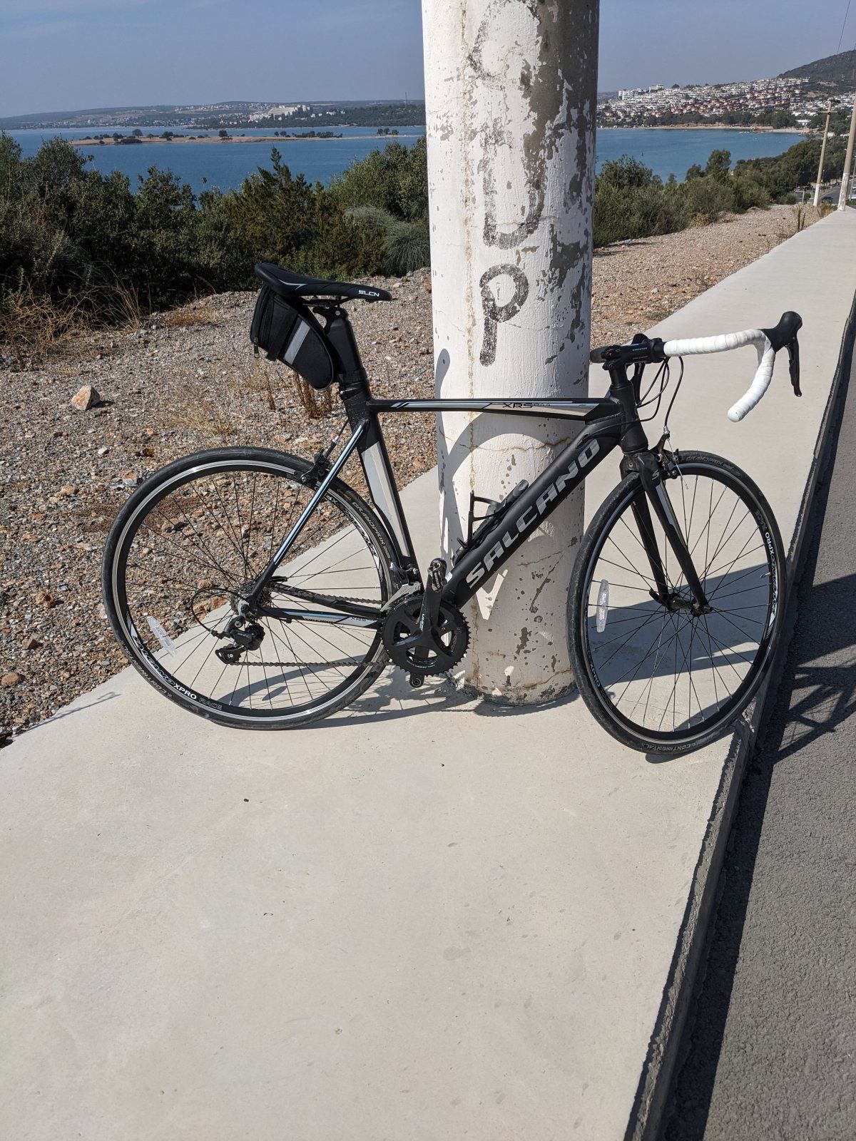

Bin jetzt die paar Tage hier mit dem RR gefahren und wenn ich ehrlich bin, gefällt es mir besser als mein Wilier in Deutschland. Unterschied von Sora zu 105 merke ich überhaupt nicht. Die Geometrie und Passsform dagegen schon. Das Rad hier passt mir tausend mal besser und fährt sich viel angenehmer .( RH57 mit 56er OR).
Viel wichtiger war es Ersatzschlauch & und Minipumpe mitzunehmen, weil ich bei den Straßen hier schon 2 Pannen während der Fahrt hatte.
Ich werde das Bike trotzdem hier lassen und mein Wilier verkaufen und mir was kleineres und besseres holen ( Disc + elektrische Schaltung).
Danke an alle für die Tipps.
