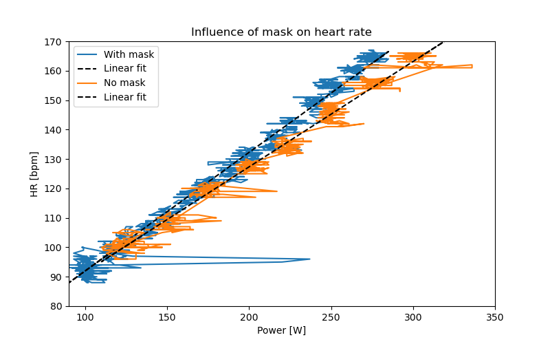

Am nächsten Tag mit C gestartet. Im Prinzip ist dieser Test ähnlich zu A, wird aber mit Maske gefahren. Ziel war es den Einfluss der Maske zu bestimmen. Wie man sieht, hatte ich bei gleicher Leistung mit Maske eine durchweg höhere Herzfrequenz als ohne. Der Atemwiderstand spielt hier schon eine Rolle.
