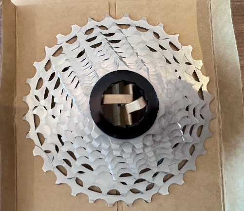

Ich möchte meinem Renner eine etwas bergtauglichere Kassette vermachen. Aktuell fahre ich eine 11-28er Dura Ace-Kassette. Die neue Abstufung 11-32 würde mich glücklich machen, gibt es aber leider nicht in Dura Ace-Qualität. Habt ihr ggf. Erfahrungen mit SRAM Road-11fach-Kassetten in Kombination mit Shimano (Di2-)Antrieben. Funst das oder gibt da große Einbußen? Ich denke über den Kauf dieser Red-Kassette nach.
Zu Edco sind die Aussagen ja eher so, dass die Schaltperformance deutlich schlechter sein soll.
Ja, es soll 11-32 werden, denn 11-30 ist mir den Preis für eine neue Kassette nicht wert ;)
Danke für eure Antworten :)

Geht alles bei 11-fach aber die Kette könnte bzw wird zu kurz sein von 28 auf 32 ist schon einiges mehr. Such mal im Inet da gibt's eh so Kettenlaengenrechner als Online-Tool.

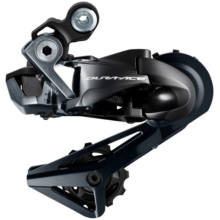

Aber egal ob Shimano oder Sram dein Schaltwerk sollte auch fuer 32 Zaehne geeignet sein (siehe Spezifikationen deines Schaltwerks).
In der Schaltqualitaet sollte sich nichts ändern wenn die Kette richtig abgelaengt wird.
Die B Schraube solltest fuer 32 auch etwas reindrehen.
Ich habe gestern mal testweise eine 105er-Kassette in 11-32 von einem Kumpel aufgesteckt. Es passte locker. Es reicht, wenn ich die B-Screw eine halbe bis eine Umdrehung reinschraube. Die Kette konnte ich ohne Schalteinbuße drauf lassen. Nun bleibt noch die spannende Frage, ob meine Shimano 12fach-Kette auch weiterhin so ruhig darauf laufen wird. Ich vermute, ich werde es einfach ausprobieren müssen. :)

Fahre ich so:
DA DI2 11-Fach Schaltwerk + Umwerfer + RED Kassette 11-Fach (11-30) + DA Kette 12-Fach.
Schaltet sehr gut bei mir, keine nervigen Nebengeräusche, nichts zu meckern.
