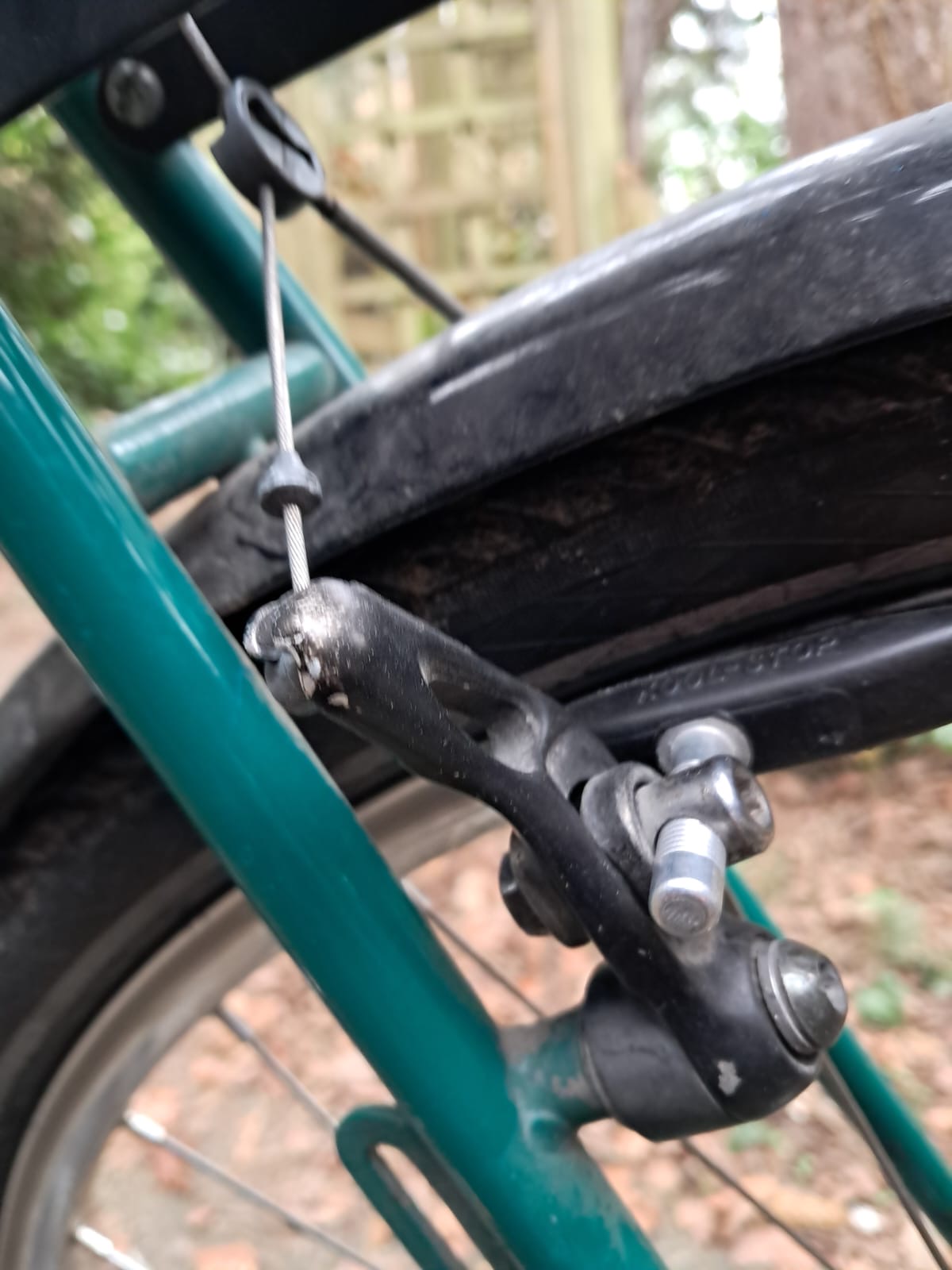

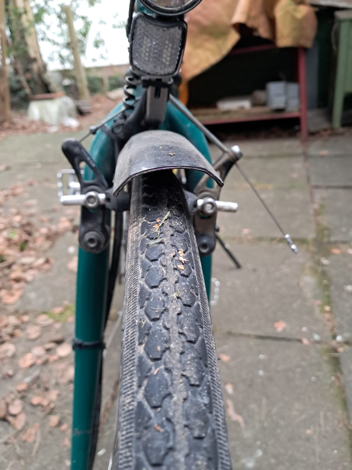

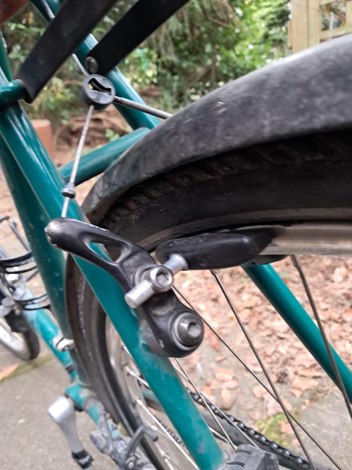

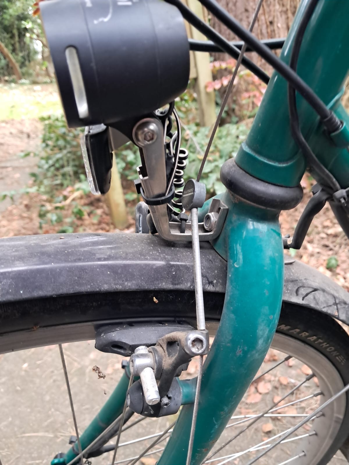

Habe am Trekking Rad noch Cantilever, wo mir die Bremswirkung zu gering ist.
Habe ich es richtig verstanden, dass ich damit eine stärkere Bremswirkung hinbekommen könnte?
Re: Stahlrahmen für Rennbremsen und mit Anlötteilen
Das ist abhängig vom derzeitigen Zustand. Stelle mal ein Bild ein von derzeitigen Setup, direkt von vorne fotografiert, damit der Winkel zwischen Kabel und Bremsarm zu sehen ist. Dann kann ich sehen ob es noch Verbesserungspotential gibt.
