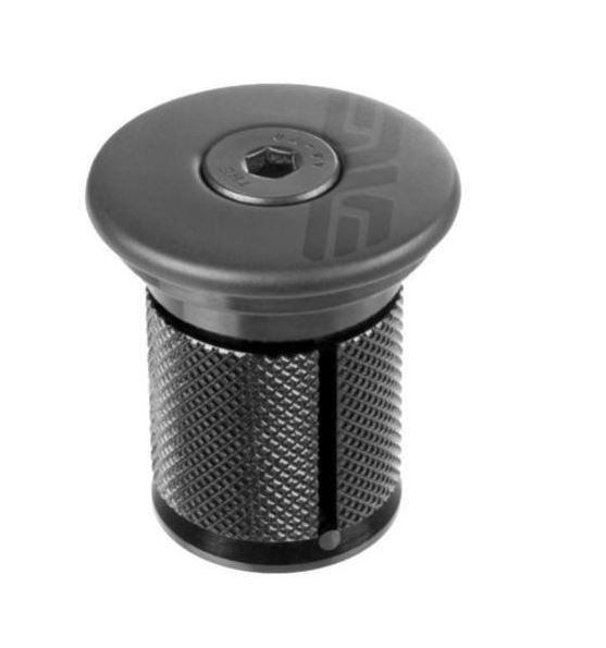

Genau so funktioniert doch ein Expander. Das Teil, was in meinem Carbongabelschaft klemmt, hängt unter der Ahead-Kappe. Und nennt sich Expander.

Die obere Lagerkappe ist die Ahead-Kappe, richtig? Also sowas hier: (nur das wir nicht aneinander vorbei reden)
Wie kann sich die Kappe "spreizen". Ich wills nur verstehen.
Wenn man keine Kralle, keinen Expander hat, dann hat man auch keine Ahead-Kappe
Die Lagerkappe sitzt zwischen oberen Lager und Vorbau/Spacer
