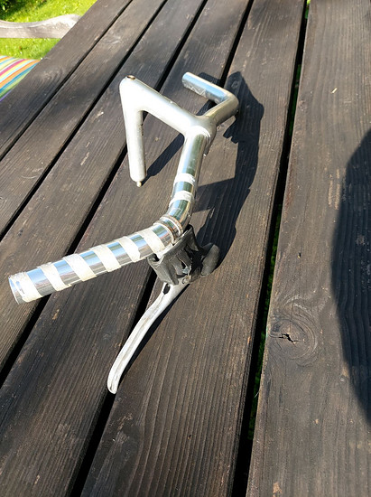

Immerhin habe ich gestern schon Lenker und Lenkerendschalter wiedergefunden:
Lenker und Vorbau sind von meinem alten Rad und somit gesetzt. Der Bremshebel ist auch original, aber ich habe nur noch einen. Die sind von Weinmann und bei regelmäßgem Gebrauch haben sie nicht lange gehalten. Allerdings waren das perfekte Hebel für Trainingsbügel. Muß ich mal sehen, was ich mache, Rennbremshebel möchte ich auf jeden Fall nicht, das ist ergonomisch sehr grenzwertig.
Auch wiedergefunden habe ich den Lenkerendschalter in der letzten Evolutionsstufe, da hatte ich den Hebel durch einen Unterrohrhebel der 105SC ersetzt. Der bleibt natürlich so.
Bisher nicht gefunden habe ich die Kurbeln, wahrscheinlich habe ich die mal weggeschmissen. Das waren teilweise entlackte 105CS, die ich irgendwann mal draufgebaut habe, nachdem mir bei den vorherigen 600AX mit DeoreDD Pedalen die rechte Kurbel abgebrochen war. Einen Tag später habe ich bereut, daß ich den Kurbelrest mit der rechten Pedale ins Gebüsch geschleudert habe, habe ihn aber nicht mehr wiedergefunden. Mist, die Pedale waren für die Stadt perfekt...

Darf ich fragen, was für ein Lenker das ist? Diese Form suche ich.
Und der Schalthebel läßt sich einfach so transplantieren? Oder sind da größere Überarbeitungen nötig?
Das ist ein alter Cinelli Trainingsbügel. Der hält richtigen Fahrbetrieb aber nur bedingt aus.
Beim Schalter muß man den Adapter für italienische Sockel passend befeilen und braucht natürlich eine längere Schraube.

Dann ist das ein Cinelli "Priest". Sehr selten und gesucht...

Ne Frage zum Priest: warum ist der nicht dauerfest? Zu filigran gebaut? @neongruen hat der dann auch 26,4mm Klemmdurchmesser?
Meiner hat 26,4mm Durchmesser.
Mir sind insgesammt zwei davon gebrochen, dazu noch ein Trainingsbügel von 3ttt. Das war allerdings auch in meinen späten Jugendjahren, da ist mir so einiges an dem Rad gebrochen. Nutz- und Stadtrad mit eiligen Ampelstarts eben, der eine oder andere Sturz war auch dabei.
Vor ein paar Jahren habe ich mich mal mit Paolo Erzegovesi von Cinelli/Columbus darüber unterhalten und er hat nur gelacht und meinte, die Lenker wären halt mehr oder weniger für das Sonntagsrad der Rennfahrergattin gemacht worden und nicht für einen jugendlichen Rabauken. :)

Kann ich bestätigen.
Ich habe in jungen Jahren ebenfalls einen 3ttt Trainingsbügel (vermutlich durch zu heftiges Zerren oder Fahren auf üblem Untergrund) entzwei gebrochen.
