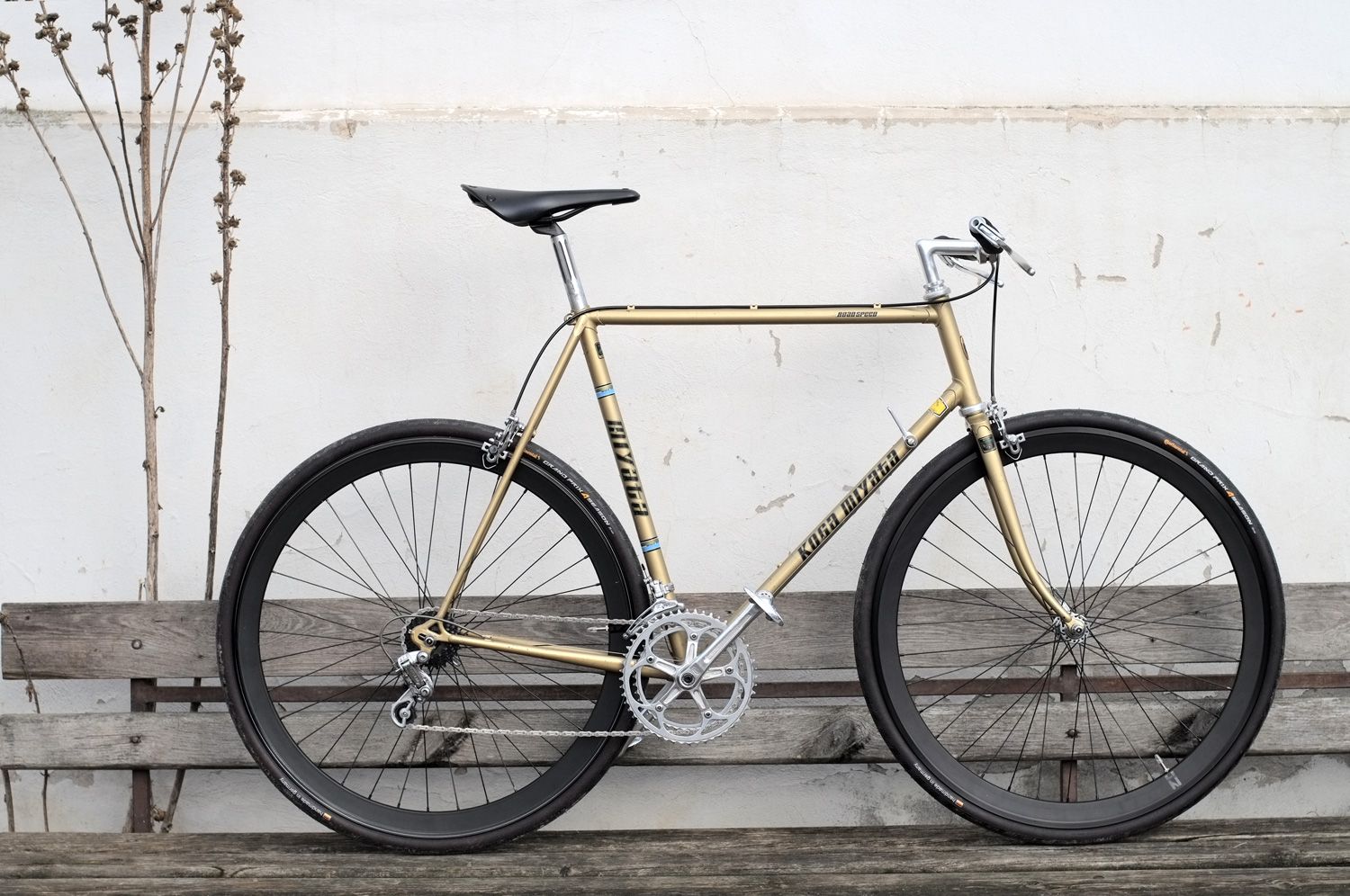

caferacer! komplette alte arabesque gruppe, mit h+son felgen neu eingespeicht. geht ab wie schmitts katze nach 4 espressi

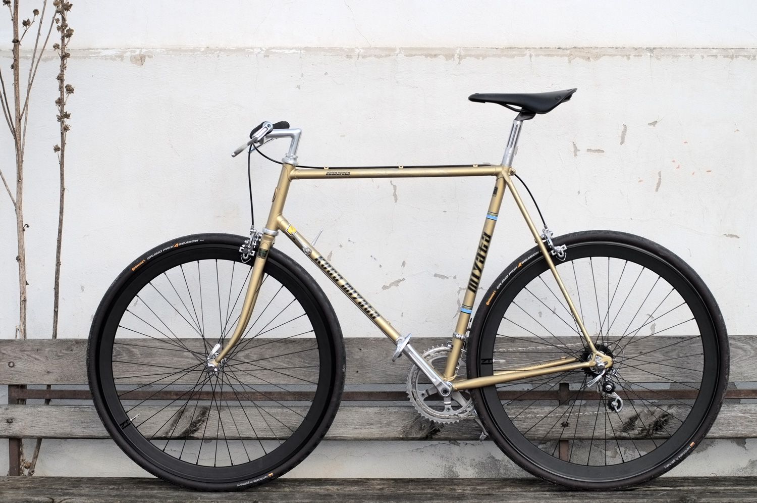

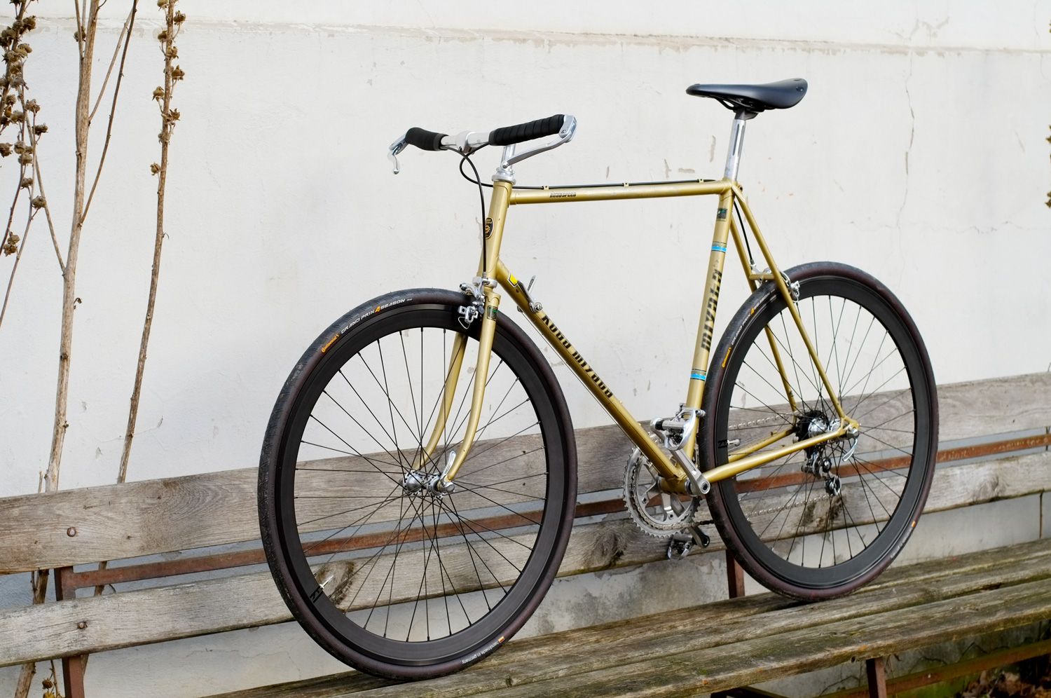

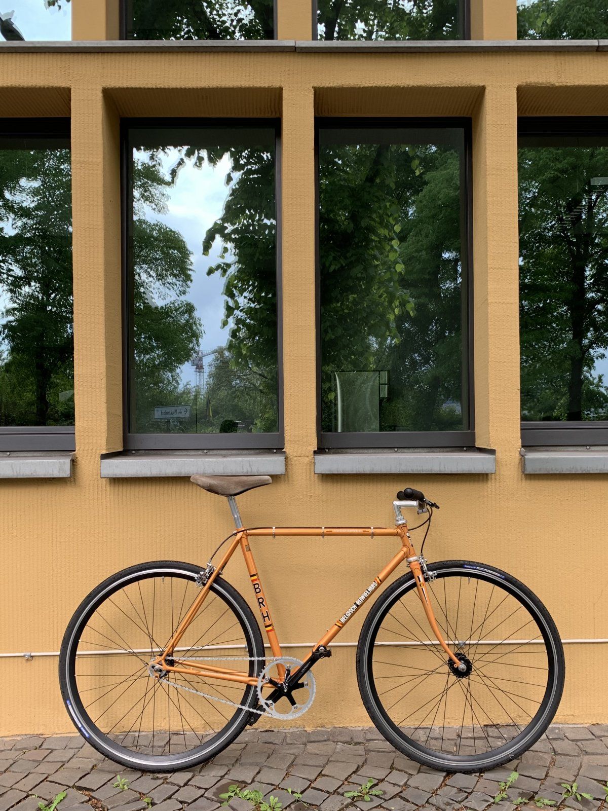

jep, und davon gibt noch mehr. campa athena 1. gen kompletto + blb sattel und farbe
Anhang anzeigen 987970Anhang anzeigen 987971Anhang anzeigen 987973
Is tdas ein Motobecane Mirage II mit anderer Gabel?
Sieht auf jeden Fall sehr lecker aus!
Mich überrascht aber das hohe Gewicht. Vergleichbare Räder wiegen bei mir meistens ca. 1 Kilo weniger, trotz Gepäckträger.
So. Habe mit na neuen, besseren Waage noch mal nachgemessen:
Komme auf ziemlich genau 12,8kg in diesem Setting 🤔 alte Waage sagte 12,9...
Nicht sonderlich leicht, aber auch nicht so wild, oder?

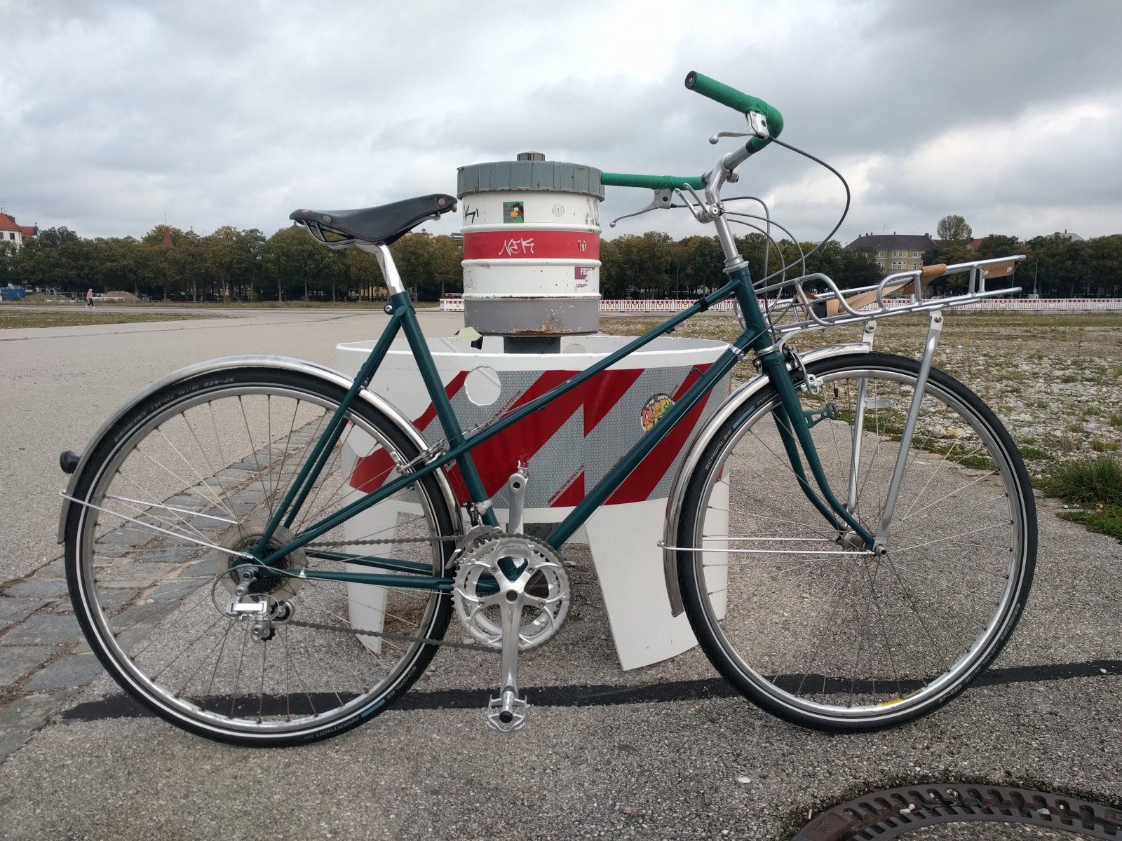

Das Geburtstagsgeschenk für die Freundin ist endlich auch soweit fertig.
Ein Mixte für die Stadt in RH 56. Rahmen unbekanntes Fabrikat hier aus dem Forum von @Hexer lackiert mit Spray.Bike. SunTour VX Schaltwerk mit 6-fach gerasterten Vorbauschalthebeln, die auf einer 7-fach Shimano HG Kassette ganz brauchbar schalten. Muss noch mal an die Feineinstellung ran, aber könnte passen. Staubkappen hat die Kurbel mittlerweile auch und die Züge sind jetzt auch abgelängt. Fehlt noch die Klingel und etwas Feintuning. Der Lack zum Sprühen sieht zwar toll aus und ist einfach zu verarbeiten, aber leider so null stoßfest. Hat schon vom Zusammenbau einige Macken, die ich noch mit Revell-Farbe ausbessern muss.
Und ein großer Dank an das Forum hier, dass mich per Suchfunktion überzeugt hat, dass ich wohl in der Tat 37er Schlappen auf die Schmalen Mavic FB190 Felgen mit 13er Maulweite aufziehen kann.

Grobtuning wäre jetzt den Lenker Horizontal bringen,damits mit Freude gefahren wird

Also irgendwas stimmt nicht beim schaltwerk, entweder ist die Kette viel zu kurz oder falsch durch die Rollen verlegt...
