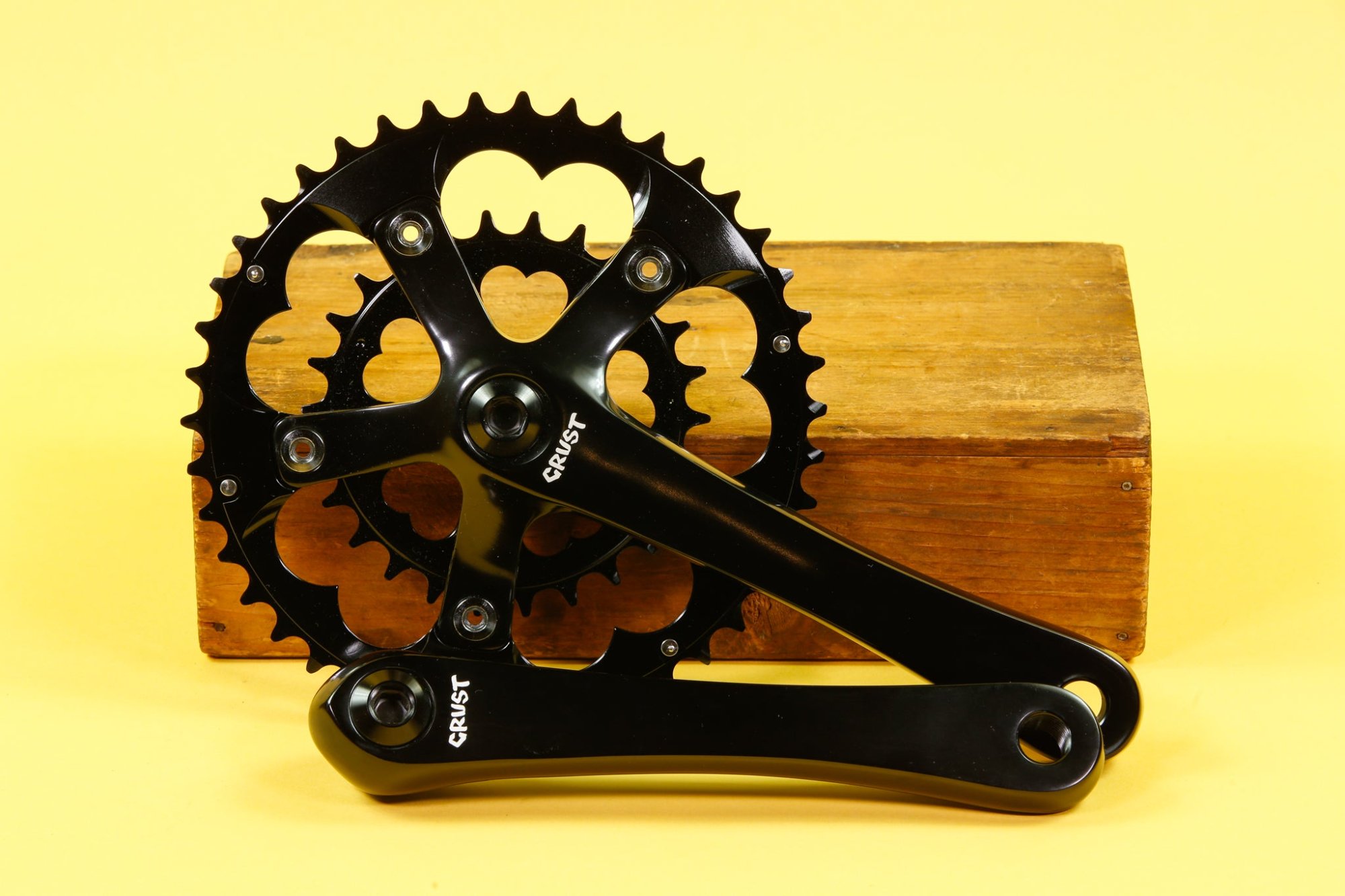

Also, hier noch der versprochene Erfahrungsbericht: der Einkauf bei spa cycles in UK klappte absolut reibungslos. Am 23.5. bestellt, vorgestern (28.5.) ist die Kurbel schon angekommen. Die Abwicklung war unkompliziert, mit diversen Updates zum Lieferstatus. Die Hälfte der Versandkosten wurden nachträglich von Spa Cycles erstattet, immerhin 10 GBP. Anscheinend dienen die genannten 20 GBP Versandkosten nach Deutschland nur als "Platzhalter" beim Bestellvorgang, nach Erfassung der tatsächlichen Kosten wird dann ggf. erstattet. Sehr fair. Die Verzollung durch DHL war auch unkompliziert. Es waren nachträglich 12 Euro Einfuhrabgaben (bei ~53 GBP Zollwert) plus 6 Euro DHL-Gebühr für die Verzollung zu zahlen.
Die 3-fach-Kurbel selbst macht erst mal einen guten Eindruck, das schwarze Finish ist glänzend und sieht ordentlich aus. Gewicht der beiden Kurbelarme nackt 530g. Mehr dann demnächst.
Schmal bauen dürfte die wohl nicht?
Optisch sehr nett, aber wohl mit ziemlich proprietären Kettenblättern und wohl so etwas wie eine umgemodelte 3-fach Kurbel?
