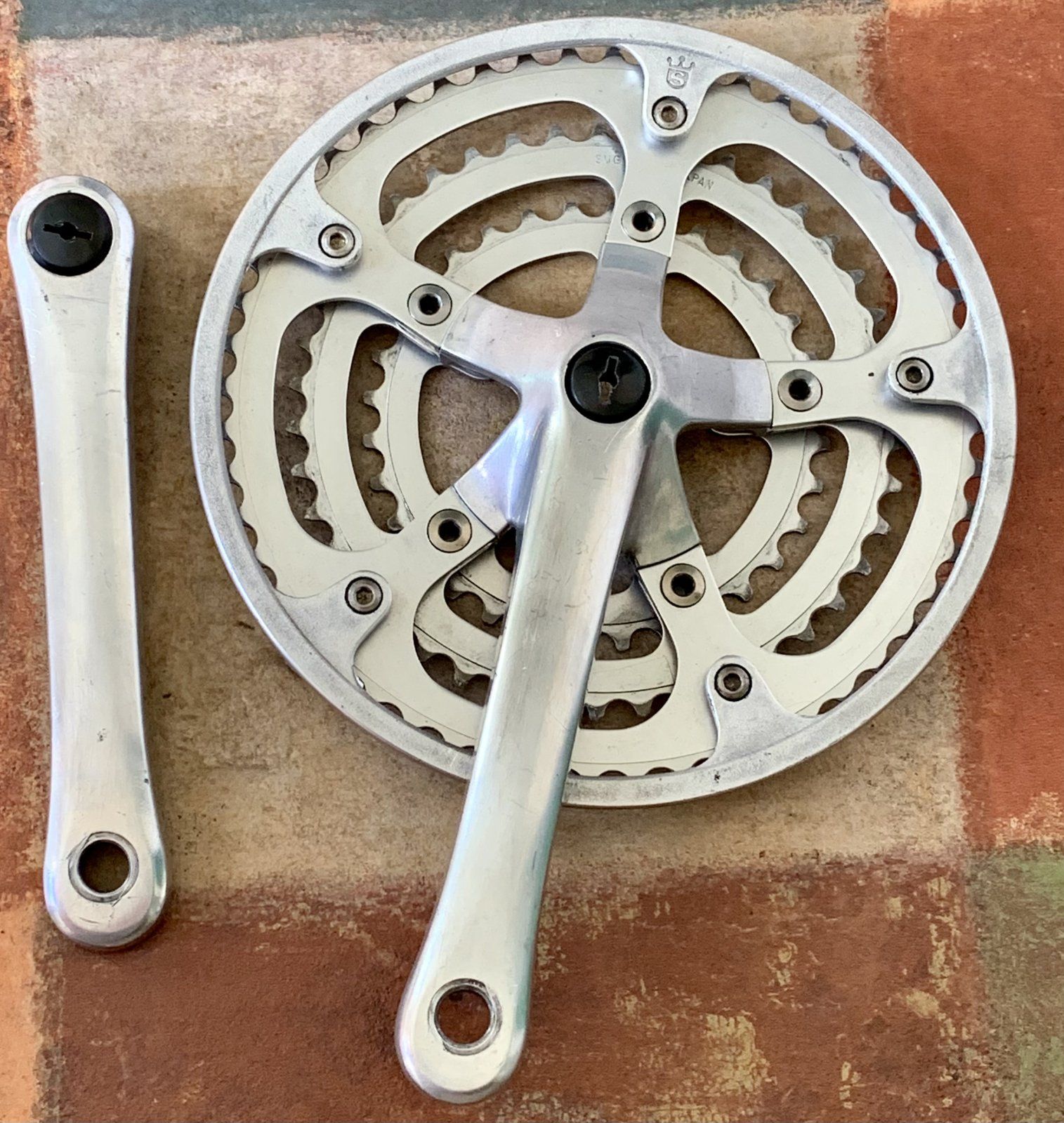

Kennt jemand eine Bezugsquelle in Deutschland für eine 3-fach-Kurbel im "Suntour/XT-Design" (= alle 5 Arme des Kurbelsterns sichtbar)? Also im Unterschied zum "XD-2-Design", wo der fünfte Arm unter dem Kurbelarm liegt ... Spa Cycles in England bietet so eine Kurbel in 3-fach als Touringkurbel "TD-2" an. Vorteile aus meiner Sicht: die etwas fummelige Montage der fünften Kettenblattschraube bleibt einem erspart, die Position des Kettenfangstifts auf den TA-Blättern passt und vor allem optisch gefällt sie mir besser als die Sugino-Klone. Leider wird's mit Versand und Importkosten doch recht teuer aus England. Von daher würde ich sie lieber von einem Händler aus D kaufen, bin aber bisher nicht fündig geworden. Ich finde diesen Typ Kurbel immer nur als 2-fach, die 3-fach-Kurbeln kriegt man hingegen nur vom XD-2-Typ ...
Und was spricht gegen direkt eine XT-Kurbel?
Sehe ich auch so: Es gibt -zig solche Kurbeln "in echt" aus damaliger Produktion, billig, gebraucht und in gutem Zustand.
Ein neu gekauftes Neuteil müsste gegenüber denen echt schon was besonderes sein, um es zu wollen.
Käme sowas auch in Frage?
Ergänzung: Die Kurbel gibt es bei Spa-Cycles auch ohne Kettenblätter für sehr wenig Geld. Teuer wird sie nur durch die Kettenblätter, die ja niemand aus der EU in England bestellen muss.
Ich hab nach der Lektüre des Fadens hier tatsächlich erst mal auf die Suche nach einer M730 auf Kleinanzeigen gemacht habe. Ergebnis der Marktforschung: für "günstig" sind die Kurbeln nach meinem Eindruck meist deutlich verkratzt oder vermackt, für was gut Erhaltenes/Hübsches zahlt man dreistellig. Ich hab ansonsten nur um die 30 Jahre alte "Gebrauchsräder", die entsprechend aussehen, aber bei diesem Neuaufbau passt das einfach nicht zum Rest. Und dass die Kurbel in Länge 170mm selten ist, macht es auch nicht einfacher. Von der Wunschfarbe schwarz wollen wir jetzt gar nicht mal reden (da hätte ich notfalls drauf verzichtet).
Was wäre so besonders an dem Neuteil? Ich krieg es (zumindest in UK ...) problemlos in Kurbellänge 170 und Wunschfarbe schwarz, ich bekomme belastbare Aussagen zu Kettenlinie/Q-Faktor/Lagerlängen und es kostet unverranzt und unverkratzt und in "schön" einen Fuffi. Und ich gehe kein Risiko ein, dass der Verkäufer "vergessen" hat, zu erwähnen, dass ein Abzieh- oder Pedalgewinde gehimmelt ist.
Ja, genau, ich hatte zur kompletten Kurbel verlinkt, weil es bei der nackten Kurbel kein Foto gab. Die TA-Kettenblätter habe ich ja schon hier. Der Preis ist wirklich gut, es kommen halt so oder so 20 Pfund Versand plus Einfuhrumsatzsteuer/Zoll drauf und --- was mich eigentlich abschreckt --- sehr wahrscheinlich eine Reise zum Hauptzollamt mit der entsprechenden Bürokratie/Warterei, für die ich dann mit Hin- und Rückfahrt minimum einen halben Tag einplanen darf ...

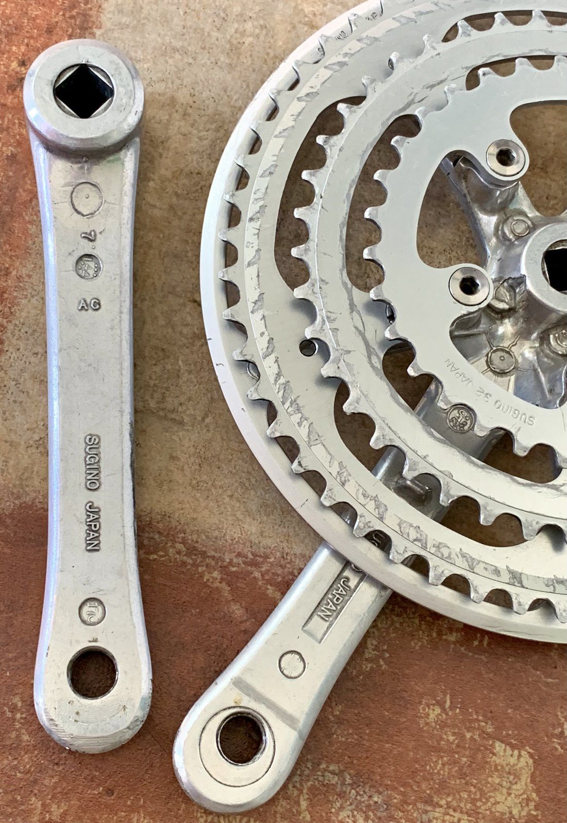

LK 110/74 hat, Kurbellänge 170mm
Viele End-1980er/Anfang 1990er MTB/ATB Kurbeln passen in dieses Suchschema.
Hier beispielsweise Sugino GP (175), Sugino GT (170) und Dotek (170, Sugino-Kopie Bj.1998)
