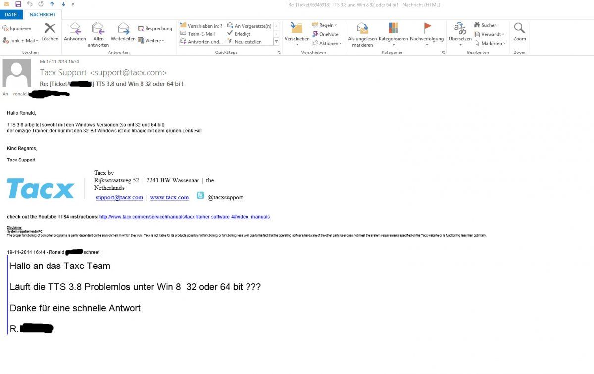

....zu der Windowsgeschichte mal angemerkt......!
Hatte meinen abgegeben und da kamen vom Käufer einige Fragen die ich über Tacx beantwortete.
Handelte sich zwar um TTS 3.8 ist aber auch für TTSD 4.xx gültig .
Hier ein Auszug ...
Alle TTS-Versionen laufen sowohl unter 32 als auch unter 64 bit. Bei 32 bit Windows hat man allerdings die http://de.wikipedia.org/wiki/4-GB-Grenze, wobei den jüngeren TTS-Versionen mehr als 4 GB RAM recht gut tun. Die alte grüne iMagic- und blaue Fortius-Software laufen nicht unter 64 bit. Das alte vollständig grüne Interface vom iMagic läuft auch nicht unter 64 bit.
