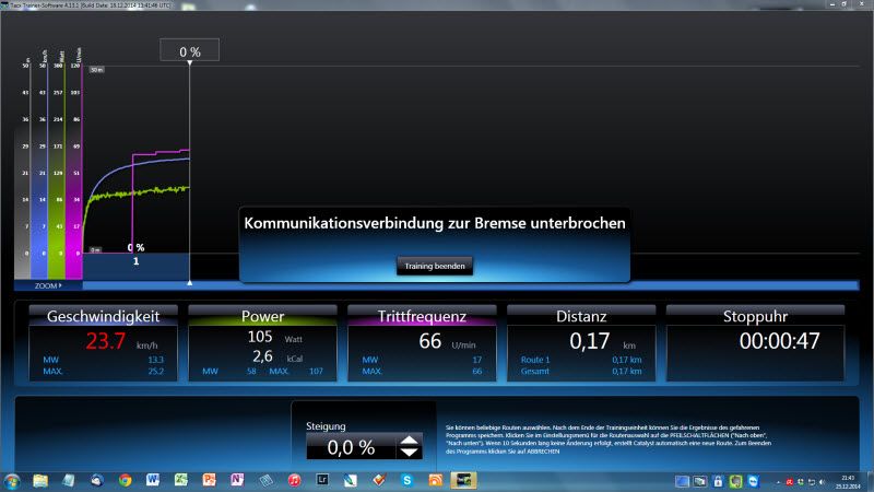

Also ich hab jetzt nochmal nachgesehen, ob die grüne LED bei mir blinkt. Tut sie nicht. Sie leuchtet permanent, aber selbst dann wenn nachweislich Daten zwischen Flow und PC übertragen werden. (zumindest kann ich kein Blinken erkennen)
Ich hab dazu ein Catalyst Training gestartet. (siehe Screenshot) Ging genau 47 Sekunden lang gut. Dann "Kommunikationsverbindung zur Bremse unterbrochen". Mitten unterm Treten versteht sich.
Das Positive daran: TF-Messung hat diesmal funktioniert. :)
<EDIT> Es ging wohl nur dehalb 47 Sekunden lang gut, weil ich erst nach dem Start draufgekommen bin, dass die Bremse nicht an den Reifen gespannt war. Also runter vom Bike, Bremse angespannt, wieder rauf aufs Bike und losgefahren. Das ganze mit Hausschuhen. Reine Fahrzeit waren dann wie üblich nur wenige Sekunden. (Nur für den Fall dass jemand aufgrund des Screenshots die blöde Frage stellt, weshalb ich in 47 Sekunden nur eine Distanz von 170m geschafft hab... :)))
