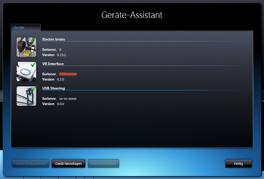

Apropos: Siehe Screenshot aus meinem TTS. Ist das normal, dass für die Bremse und die USB-Lenkeinheit keine Seriennummer angezeigt (erkannt) wird?
Äh.... Moment mal.... Das ist doch gar keine Flow-Bremse, die da angezeigt wird.... Hast Du da jemals eine Flow-Bremse gesehen? (Dritter Edit: blauer statt grüner Hebel, grün war iMagic) Vielleicht wäre der Scan nach angeschlossenen Geräten gar kein Voodoo, sondern die Lösung?
Edit: Mensch, Du kamst ja von 4.8! Erstmaliges Koppeln aller Geräte nach neuem Modus war doch bei 4.12 nötig... Hast Du irgendwann gekoppelt oder einfach durch auf 4.13 aktualisiert?
Noch'n Edit: Koppeln geht per Einstellungen/Geräte-Assistent -> Gerät hinzufügen. Wenn das Gerät gefunden wurde, noch auf "Verbinden" drücken.
Bin mir nicht bewusst, jemals gekoppelt zu haben. Ich hab 4.12 mit dem Full Install Pack installiert. Beim Starten kam dann der Launcher und hat auf 4.13.1 upgedated. In TTS waren dann die Geräte zunächst mit grünem Haken zu sehen (s. Screenshot), daher war ich der Meinung, dass alles OK ist.
