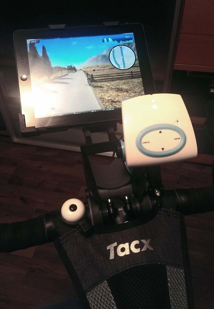

Bin jetzt via iPad die erste komplette VR-Tour auf meinem Flow Multiplayer gefahren. Super! Ziemlich schweißtreibend, aber macht Spaß. :daumen:
Das einzige Problem(chen), das ich jetzt noch gerne lösen würde ist -> die abgeschnittene Anzeige des VR-Fensters.
Ansonsten klappt derzeit alles wunderbar. Und der Tacx Support hat sich auch sehr kundenfreundlich gezeigt. :)
