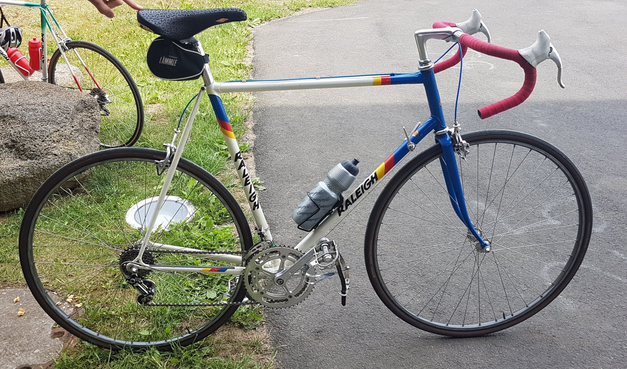

The Gang oder mein Weg zum Raleigh Maniac FERTISCH
Re: The Gang oder mein Weg zum Raleigh Maniac FERTISCH
Wenn ich mir die Bilder nun so anschaue, bereue ich es schon ein wenig, dass ich es mir nicht selbst geschnappt habe! Tolles Teil!
Danke!
Ich bin froh, daß ich es nicht, wie ursprünglich geplant, gestrippt und umgebaut habe! Ich werde auch den etwas beschädigten Lenker mit dem Original Lenkerband * beibehalten. So ist es am authentischsten.
