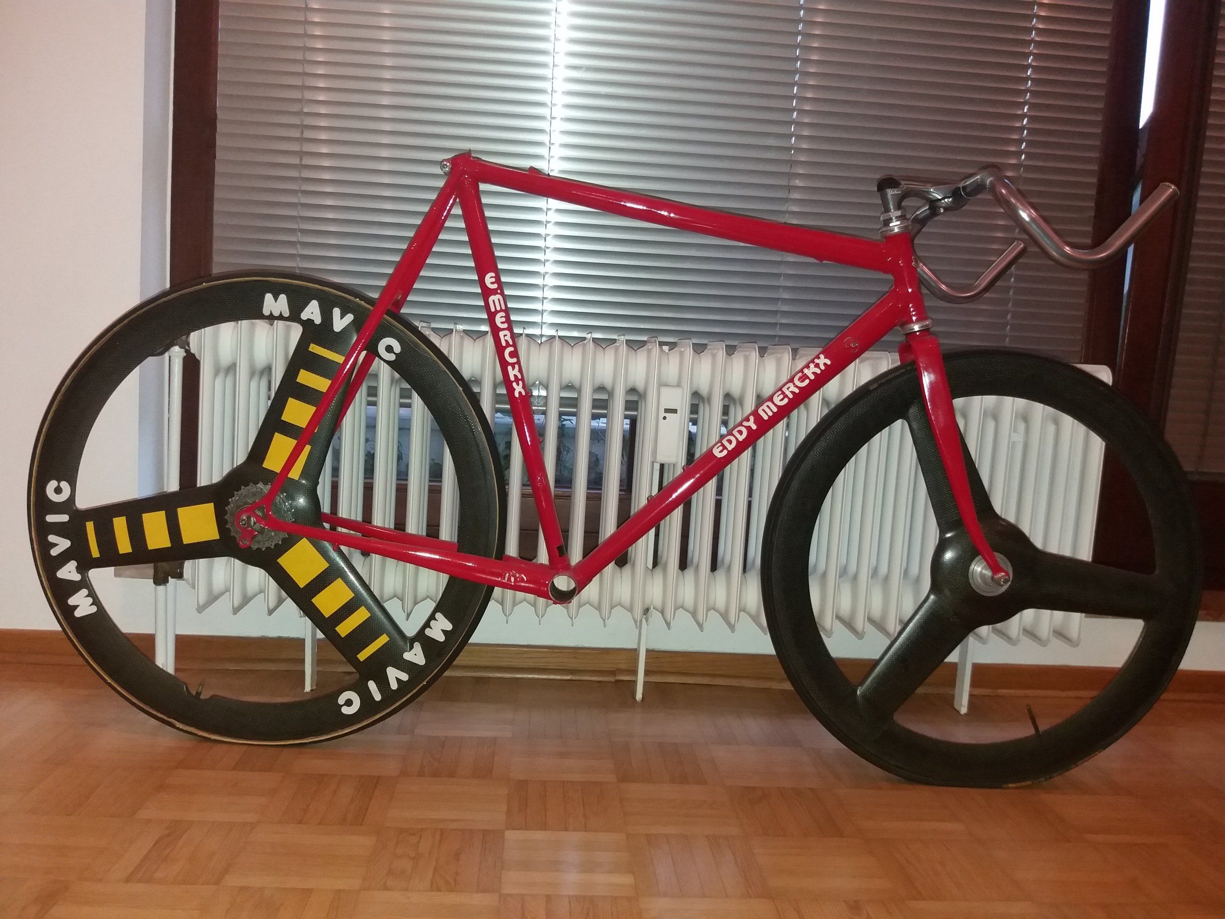

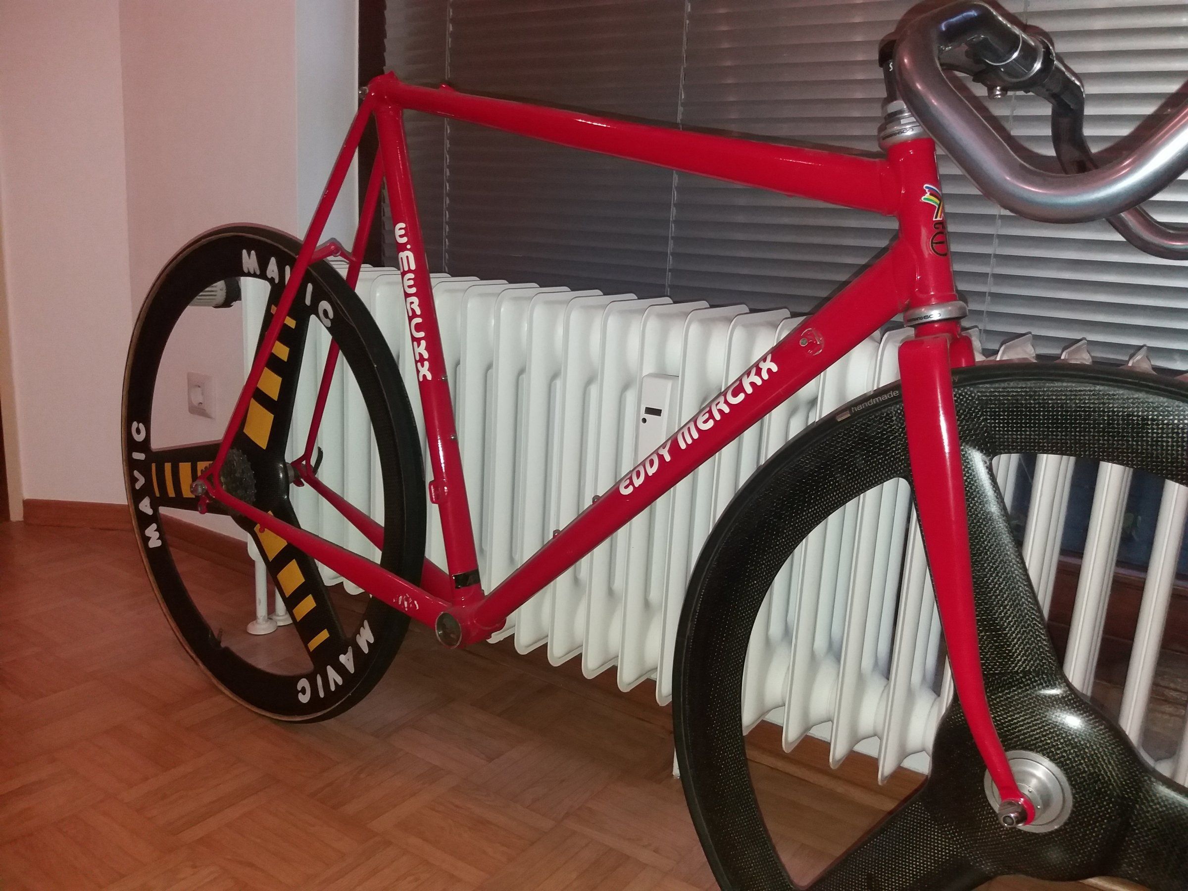

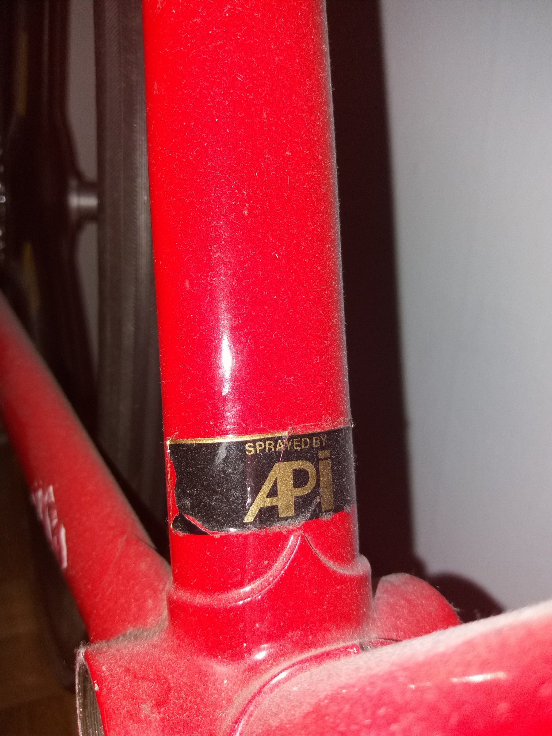

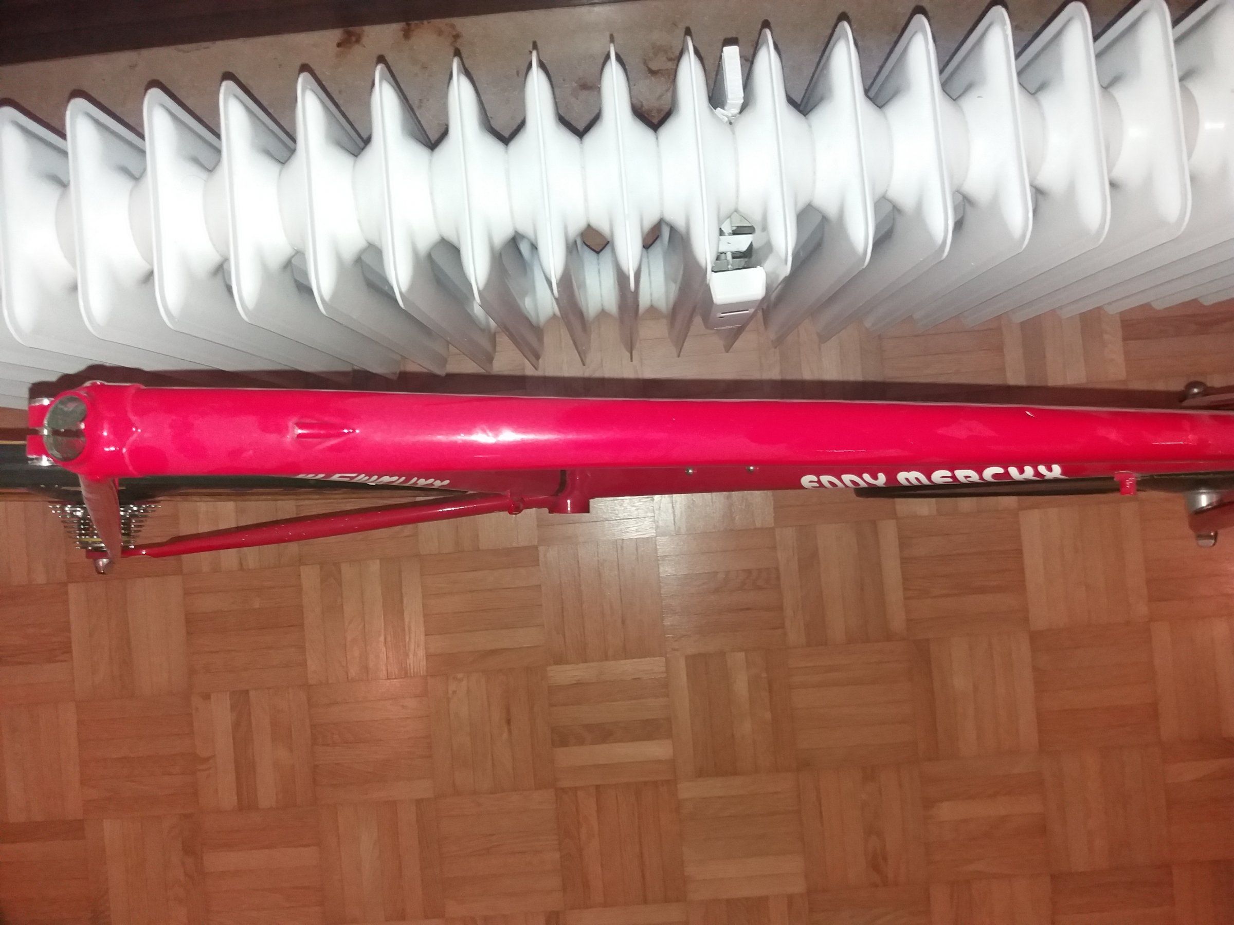

Guten Abend,
Ich habe hier noch ein Eddy Merckx TT Rahmenset aus Columbus Max geröhr.
Das Rahmenset habe ich aus erster Hand aus England wo es auch schon mal neu lackiert wurde.
Es steht hier jetzt schon seit Jahren in meinem Wohnzimmer.
Was ist das noch Wert?
Danke im voraus und beste Grüße

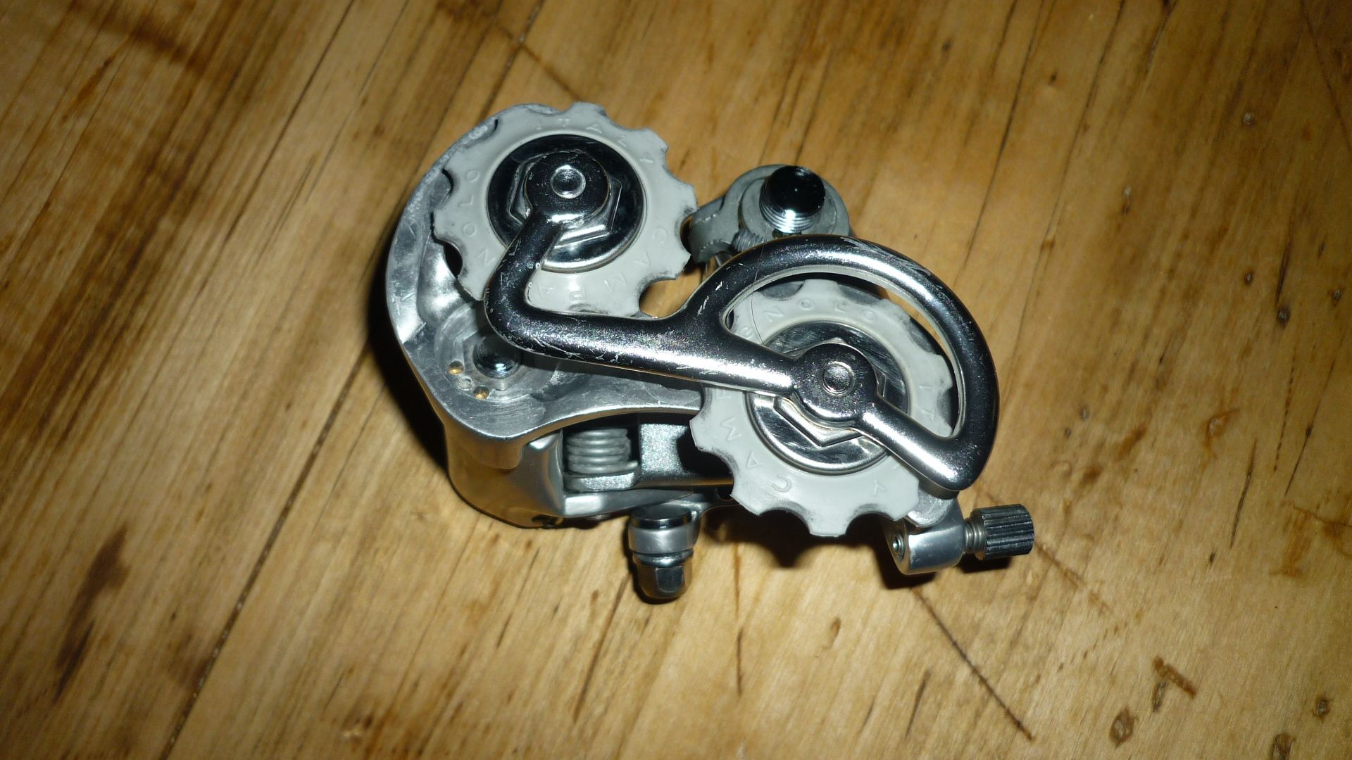

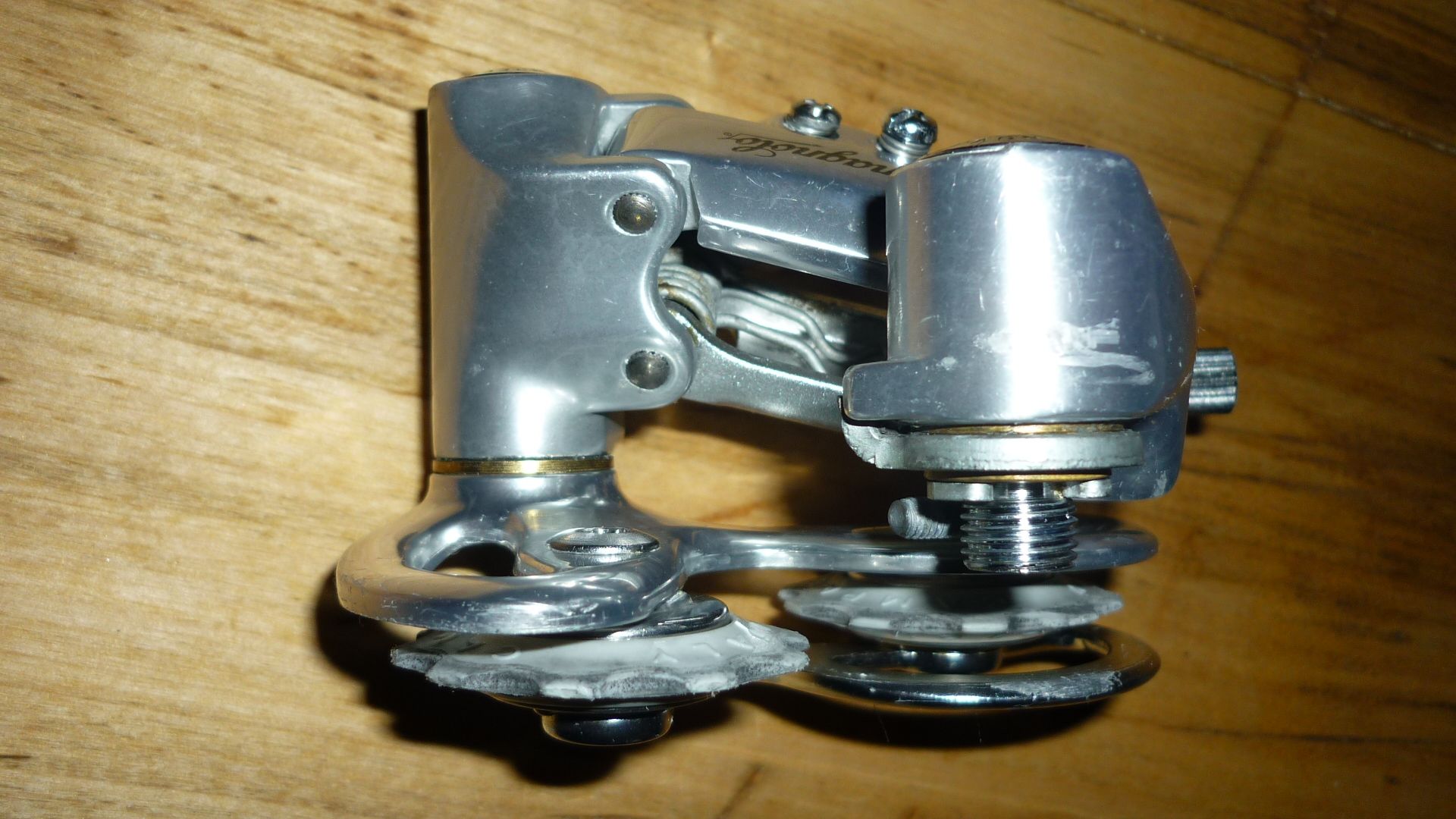

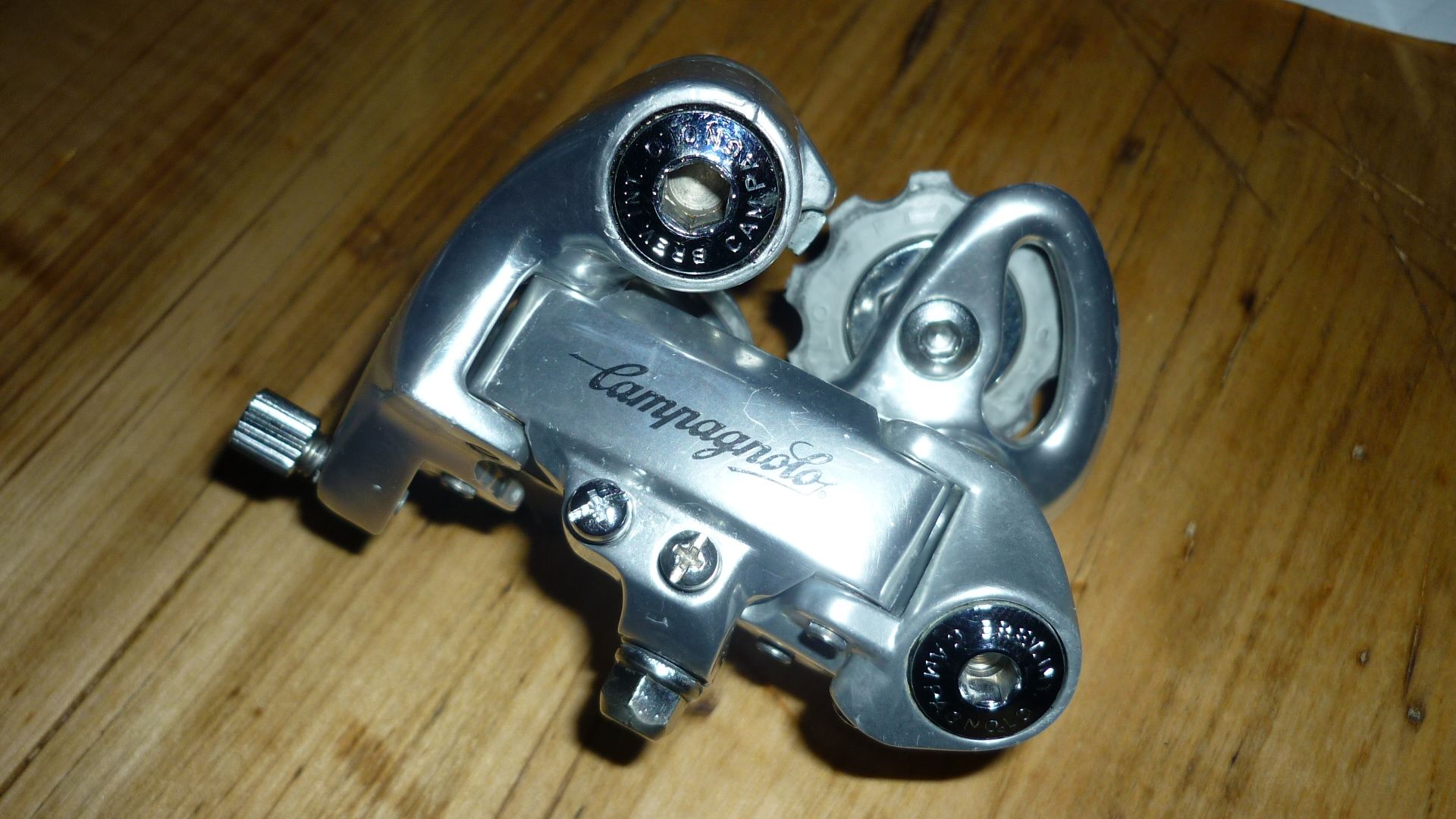

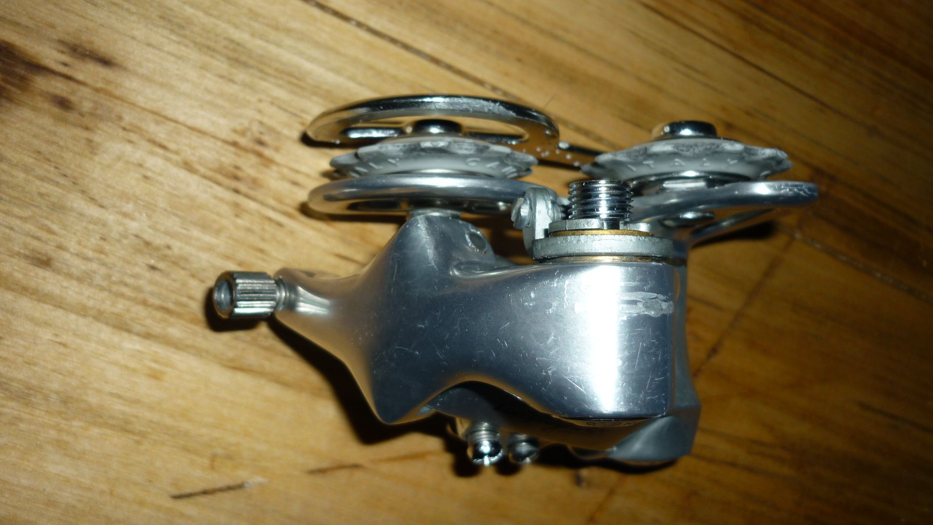

Was habe ich hier für ein Schaltwerk, Chorus RS oder Record `92/93 ?
Danke!
Hi,
dachte mir grad so, easy going ich schau schnell nach...dabei fiel mir aber auf das es kaum ersichtliche unterschiede gibt ?
vlt hast du was zum vergleichen da, also ob die auslegung beispielsweise für 8-fach reichen würde ?
wobei der chorus rs den du erwähnt hast, meiner meinung nach mit 'hellen' kränzen verkauft wurde, wie bei dir.

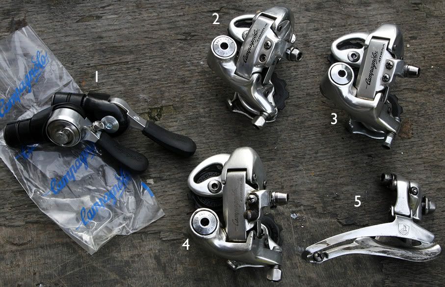

(1) CAMPAGNOLO 8spd INDEXED BAREND SHIFTERS
(2) CAMPAGNOLO 8spd CHORUS REAR GEAR c1995
(3) CAMPAGNOLO 8spd ATHENA REAR GEAR c1995
(4) CAMPAGNOLO 8spd CHORUS REAR GEAR very good
(5) CAMPAGNOLO RECORD/CHORUS? FRONT GEAR c1994
