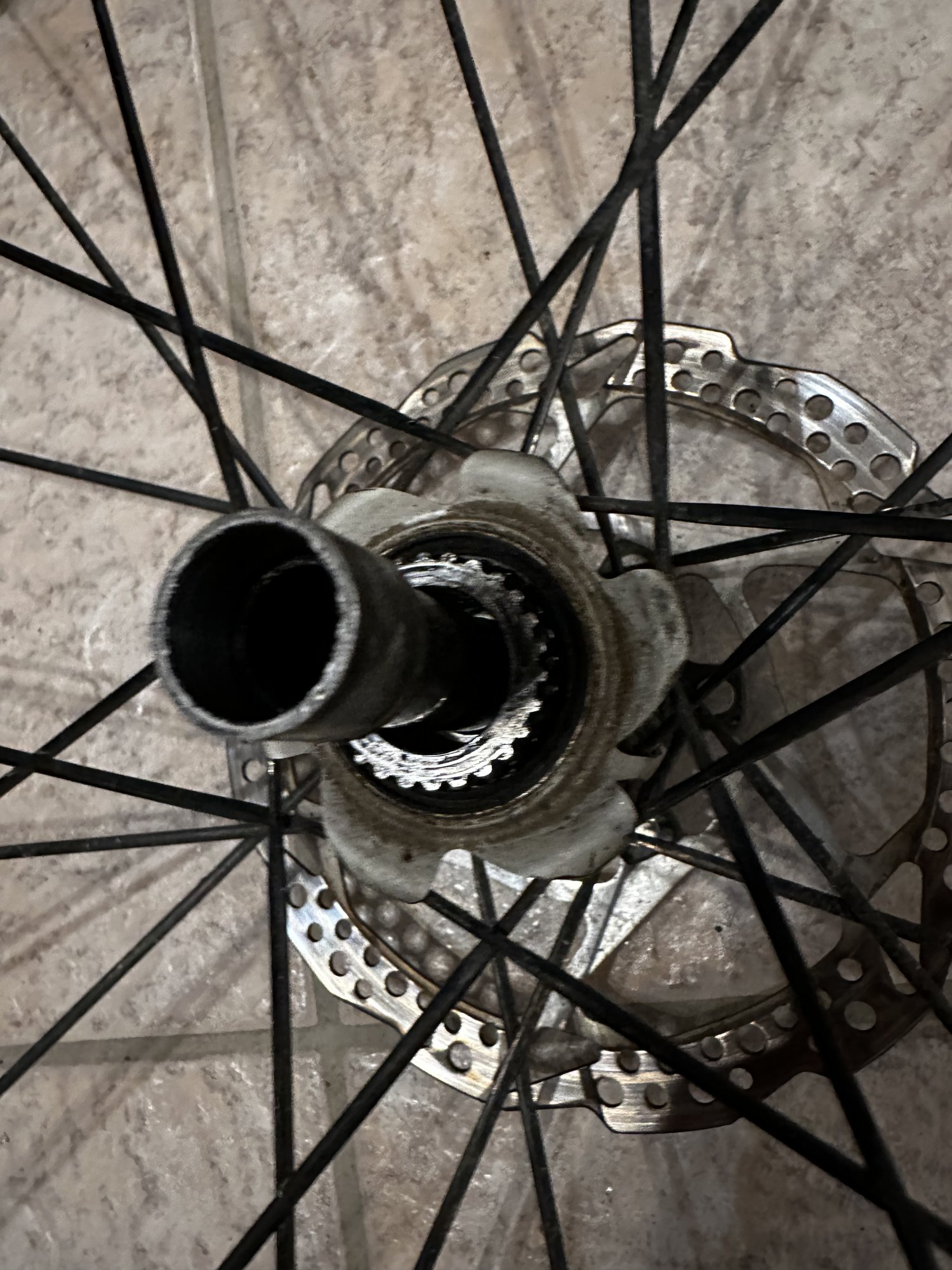

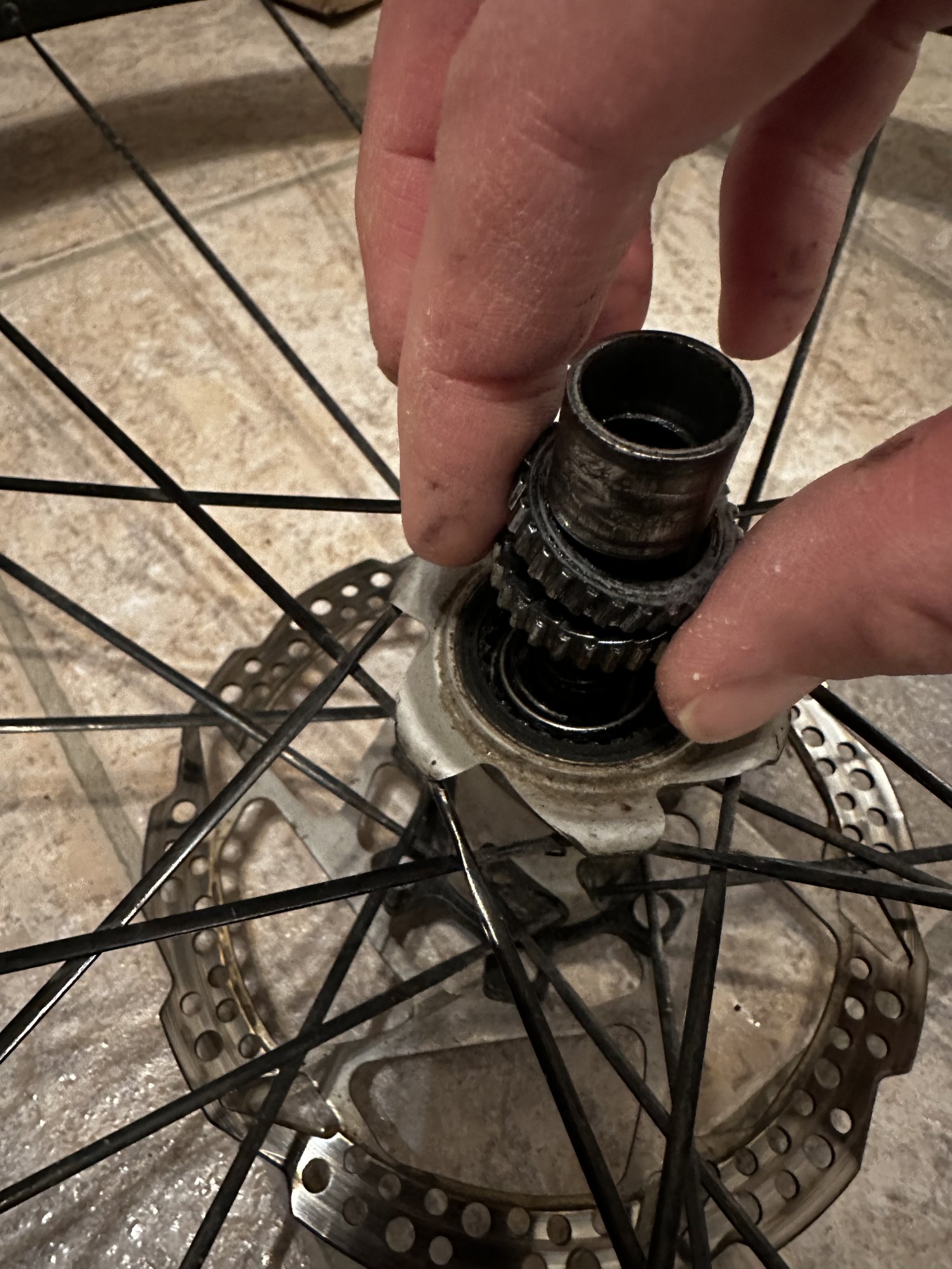

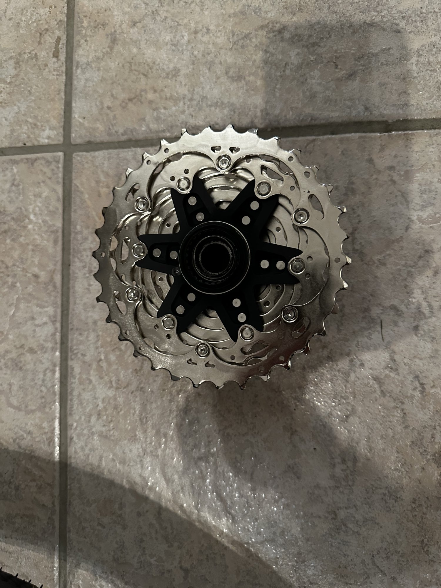

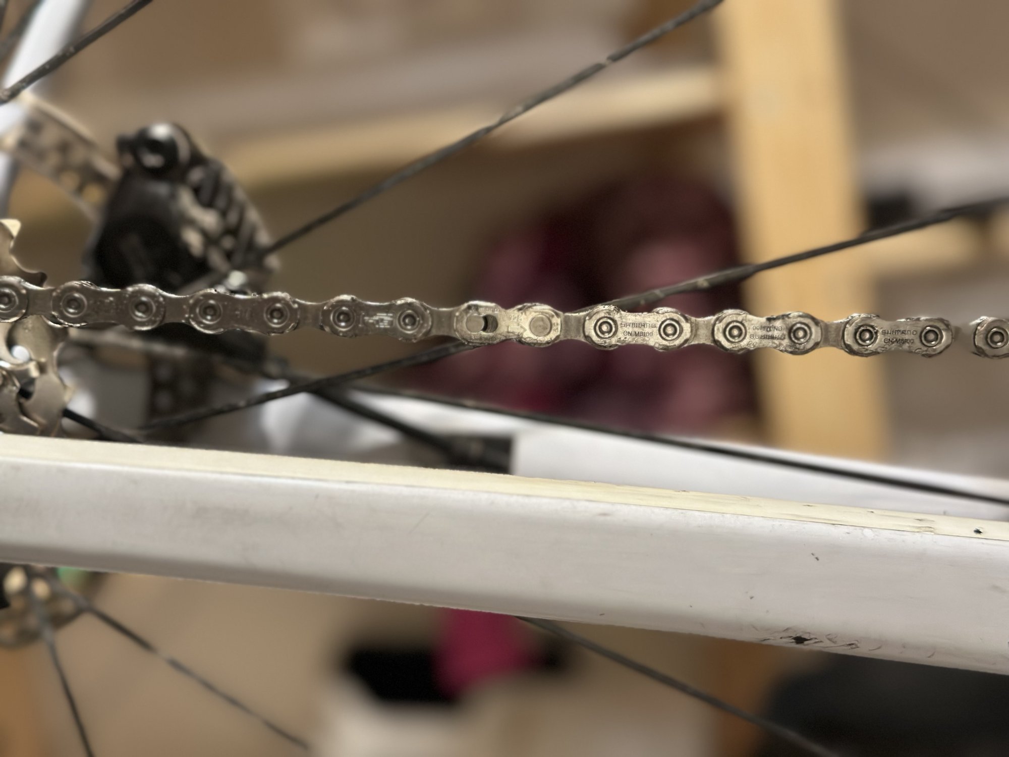

So, nun ein paar Bilder:
Irgendetwas auffälliges?
Werde es später auch noch mit dem anderen Laufradsatz probieren.
Das Kettenblatt sieht nicht nach 6k aus, da fehlt eine Null dahinter...:oops: Kann somit schon sein, dass du da durchrutscht. Kassette kann man von dieser Seite aus schlecht beurteilen.
