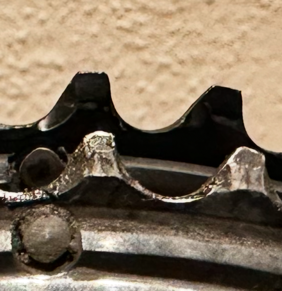

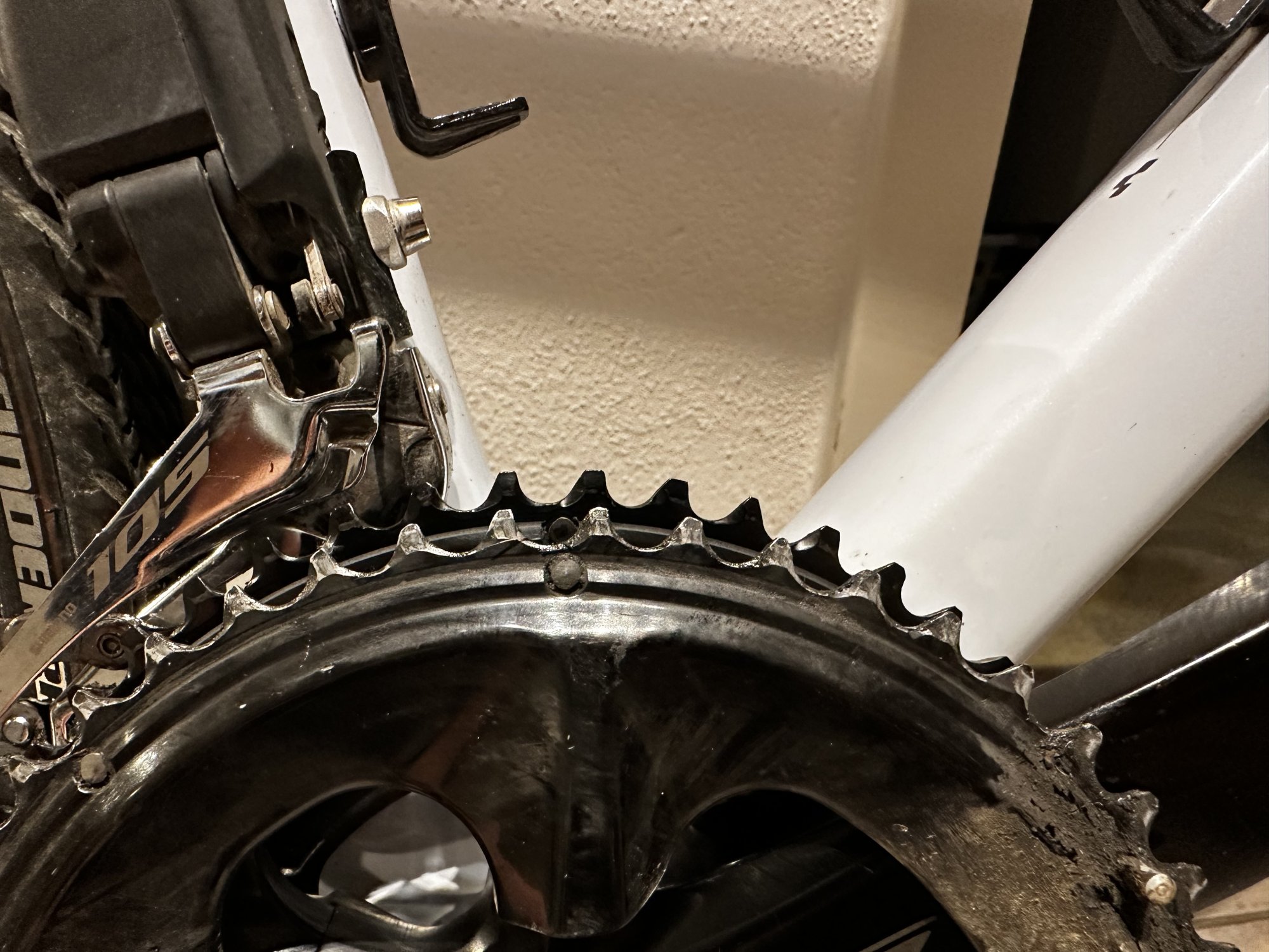

Nach 6.000km Kettenblätter verschlissen?
Hier mal das neue Kettenblatt:
Und der Vergleich Alt und neu in gleicher Position:
Krass, was da an Material fehlt! Sehr gut zusehen an der obersten Stelle rechts von dem kleinen Bolzen.
Ich seh da ehrlich gesagt nicht den krassen Verschleiß, der ein durchrutschen der Kette verursacht soll. Klar, z.T. blank und auch ziemlich verratzt für
6000km (ich hab KB mit 10x soviel km die besser aussehen). Aber vergleiche mal die Zähne 1:1 genau. So schlimmes sehe ich nicht.
sonst bin ich ja der mit den Tomaten auf den Augen, aber vergleiche mal die beiden obersten Zähne:
Das linke ist deutlich kürzer, beim rechten fehlt die obere Ecke.
Mal richtig sauber machen, vorsichtig entgraten, mit Edding schwärzen. Dann sieht das im direkten Vergleich plötzlich annehmbar aus.
Kein Thema, für 6000km zuviel aber das Foto täuscht mehr Verschleiß vor als es ist.
Du hast aber schon den ganzen Beitrag gelesen? Bei geringer Belastung ist die Kette durchgerutscht, jetzt mit neuem Blatt (Kassette und Kette nagelneu) nicht mehr. Wenn das nicht verschlissen ist, was dann?
Sorry macht keinen Sinn, hier geht’s nicht um die Optik…

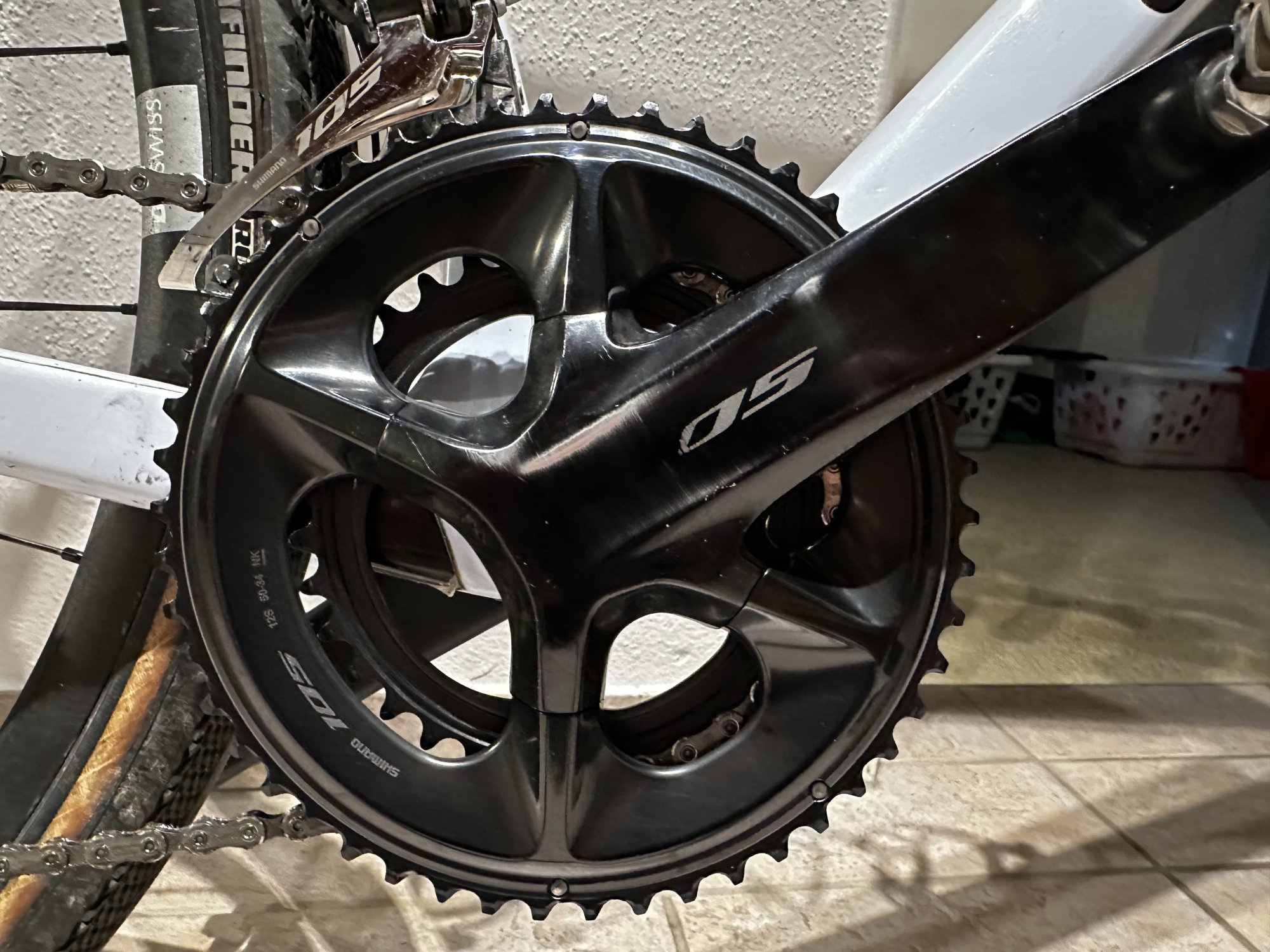

So wie die Kurbel aussieht würde ich mir auch mal Gedanken zum Thema Fahrradpflege machen. Die Kette hat schon ordentlich gefurcht. Wurde Wachs für die Kette verwendet? Andernfalls wäre es eine Überlegung wert, da es sehr viel weniger Dreck anzieht. Bilder der alten Kette und des Ritzelpakets wären vielleicht auch interessant.
