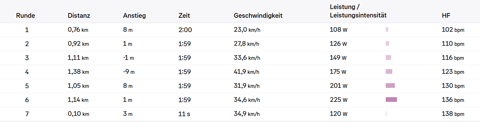

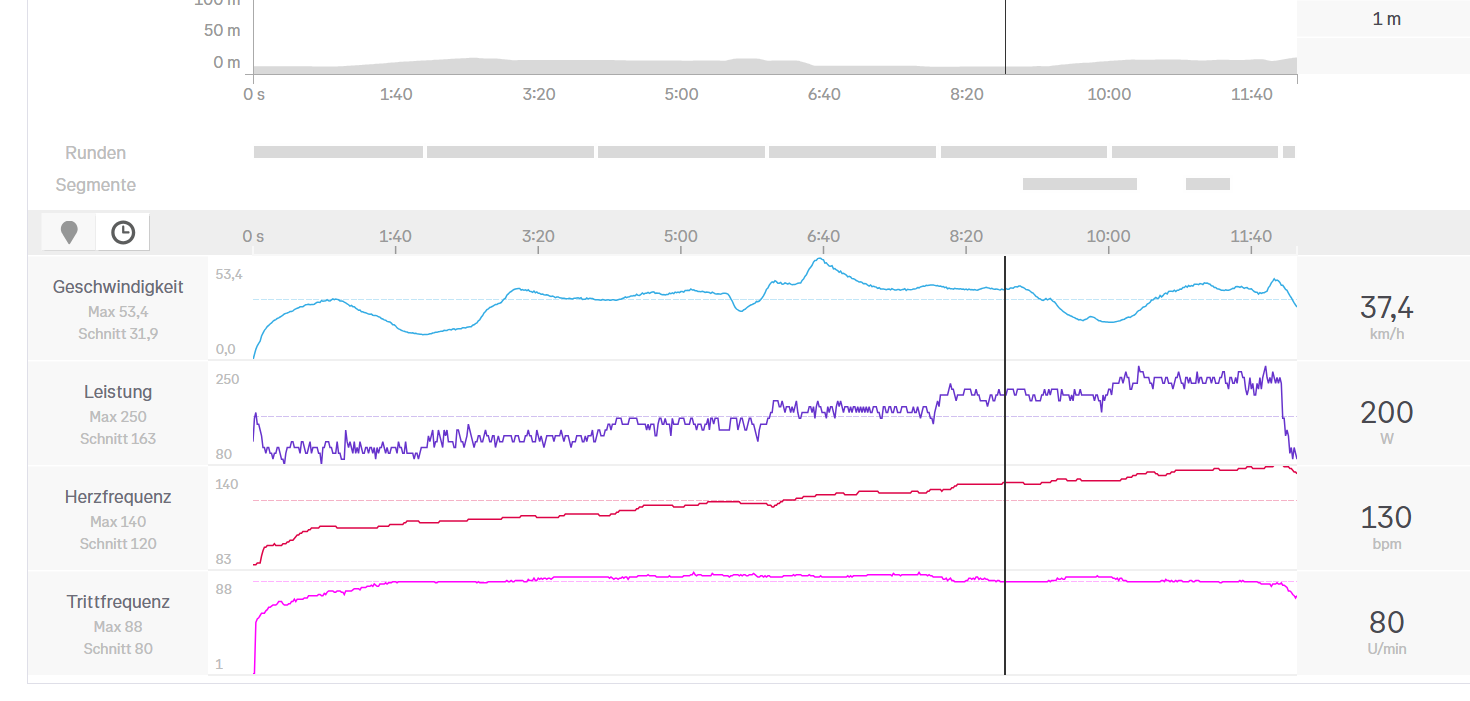

Hier mal ein Stufentest mit 2 Minuten Stufendauer und 25W Steigerung.
Man sieht, das der Proband seine Zielleistung schon unterhalb einer HF von 130 erreicht. PWC130 liegt bei 200W.
Der Altersportler musste dann noch weitertrainieren. Und da haben sie ihn weiter belastet und mal geschaut wann er die HF 130 erreicht. Er wollte bei der Hitze aber nicht trainieren sondern hat seine Ventilatoren angemacht.
@LK136 unten siehst Du die Daten von jemandem, der etwas weniger als Dein Gewicht hat und 59 Jahre alt ist.

Der kann bei 175 W viele Stunden durchfahren. Momentan würdest Du die Zielleistung von 175W bei HF 170 im Test noch nicht schaffen. Aber das kann nach wenigen Einheiten schon viel besser werden.
Vorschlag:
3 mal pro Woche trainieren.
5 Minuten locker einfahren.
PWC Stufentest bis HF170 fahren.
Danach 3 *12Minuten intensiver trainieren.
10 Minuten ausfahren.
Geht das mit 150W für 3*12 Minuten mit 3 Minuten Pausen?
Nach jeder Einheit prüfen, ob sich die Testleistung bei HF170 nach Oben verändert und ob die 3*12 anstrengend genug sind. Dann in kleinen Schritten pro Woche steigern.
