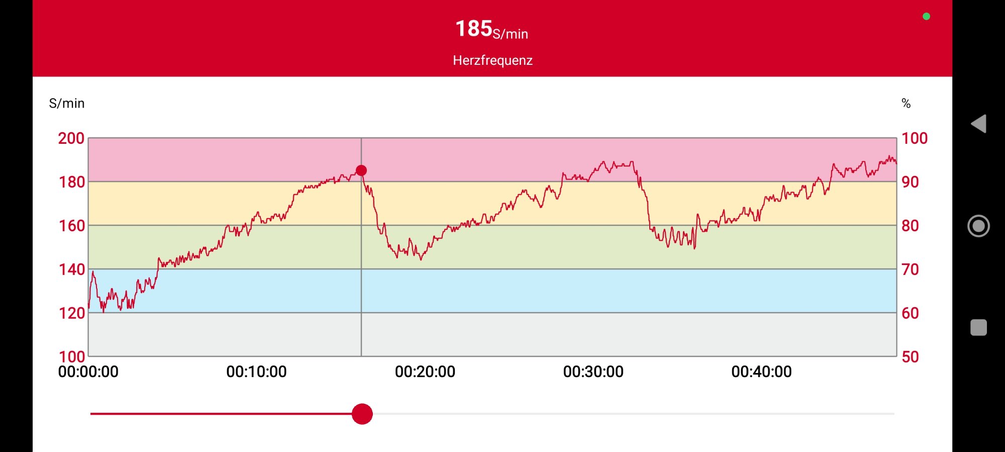

@Hubschraubär So, ich habe heute das erste Mal die Pyramide ausprobiert. Habe allerdings nur 3 Durchgänge gemacht und nicht 4, da die HF etwas zu hoch war und wir ja noch schauen wollten, ob man da irgendwas justieren muss.
Ich habe euch mal die Daten von der Einheit angehangen.

Ja, die Wattstufen kann man auch einfach ins Bild so ungefähr einmalen. Startet immer mit 100W und dann alle 4 Minuten +25W?
Oh sorry, das habe ich voll verpeilt. Gestartet wurde immer bei 75 und alle 4 Minuten um 25W gesteigert bis 150W. Danach dann wieder bei 75 starten und das Ganze 3 Mal.
Du hast nach meinem Verständnis also einen ziemlich schräg standardisierten Test zu absolvieren, der für alle einen HF-Abbruchwert von 170 bpm vorsieht. Für Dich als "Hochpulser" mit einer HFmax>200 bpm ist dieses Verfahren nachteilig.
Als zentrale (Teil-)Einheit würde ich wie auch von ronde vorgeschlagen regelmäßig einmal pro Woche genau das Testprotokoll fahren (100 Watt + 25 Watt alle 2 Minuten). Dabei dann auf keinen Fall bei 170 bpm abbrechen, sondern bis zum Ende der acht Minuten durchziehen (solltest Du vorher fast vom Rad kippen, natürlich doch abbrechen). Nach dem, was Du bisher gezeigt hast, gehe ich davon aus, dass Du die acht Minuten schaffst, ohne an Deine Grenzen gehen zu müssen. Die Entwicklung der Herzfrequenz bei dieser Einheit ist dann der passende Indikator, wie sich Deine Testaussichten entwickeln.

O.k. Dann kann der @Hubschraubär ja mal nen Rat geben. Diese drei Steigerungen sahen gut aus.
Och, das kannst Du doch sicher auch. :cool:
Ich würde das Verfahren so einmal die Woche fahren, ruhig auch noch mit einem vierten Durchlauf. Der Puls steigt höher als er im Test soll, aber die Wattzahl würde ich nicht reduzieren.
