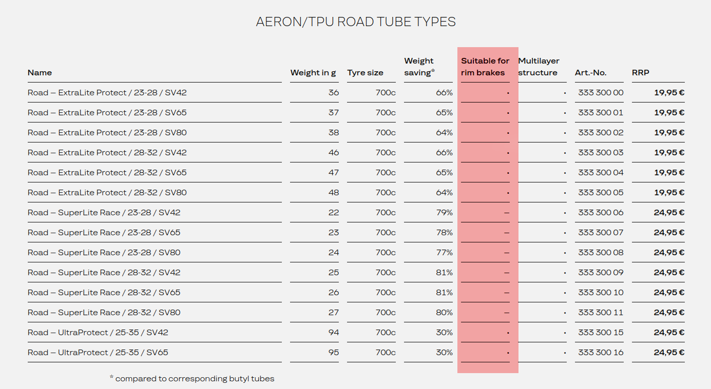

Unter "Road Bike" (https://www.aeron-tpu.com/en/tpu-inner-tube/road-bike) findet sich diese Tabelle auf der Website. Was soll einem jetzt * und — genau sagen? Was ist so schwer an Ja oder Nein?
In der Tat, das ist irgendwie Panne...
Ich geh mal davon aus, dass "*" ja und "-" nein bedeuten - passt ja zu meiner Intuition mit dem Gewicht (die leichten Versionen wären nicht für FB zugelassen). Heißt aber auch, ich kann genauso gut bei Aerothan bleiben.
Ich würde fast davon ausgehen, dass "•" ein "Ja" bedeutet und "–" entsprechend "Nein" bedeutet...und ja, das hätte man transparenter kommunizieren können. Gebe ich so weiter.

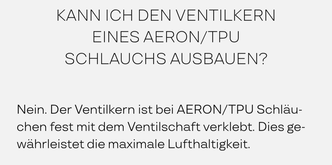

Weiterhin wird in den FAQs ganz klar gesagt, dass der Ventilkern verklebt und nicht geschraubt ist:
https://www.aeron-tpu.com/de/faq/ventil#Kann-ich-den-Ventilkern-eines-AERON-TPU-Schlauchs-ausbauen1
Die Modelle ExtraLite Protect und UltraProtect haben TPU-Ventilschäfte mit eingeklebtem Ventilkern.
Die Modelle SuperLite Race haben hingegen Ventilschäfte aus Aluminium mit geschraubtem Ventilkern.
Macht fertigungstechnisch allein schon wegen versch. Ventillängen & Schlauchbreiten Sinn ;)

Der herausschraubbare Ventilkern hat welchen Zweck?
Außer wie Du schon erwähnt hast, ermöglicht der herausschraubbare Ventilkern einen höheren Luftdurchsatz sowie die Möglichkeit zB auf Clik Valve umzurüsten.
