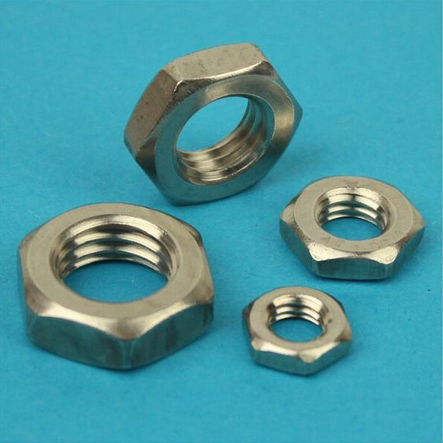

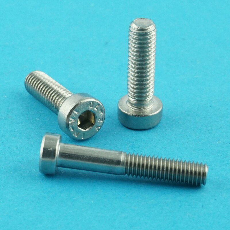

...als Lösung habe ich mich nun zunächst für eine V2A-Schraube mit flachem Inbuskopf (DIN 7984) und einer flachen Mutter entschieden:
Aufbohren der Klemmösen traue ich mir bei dem Werkstoff Titan nicht zu und das Bearbeiten eines Klemmbolzens ist mir zu fummelig, zumal ich dann auch noch etwas gegen den zu erwartenden Rost unternehmen müsste...
