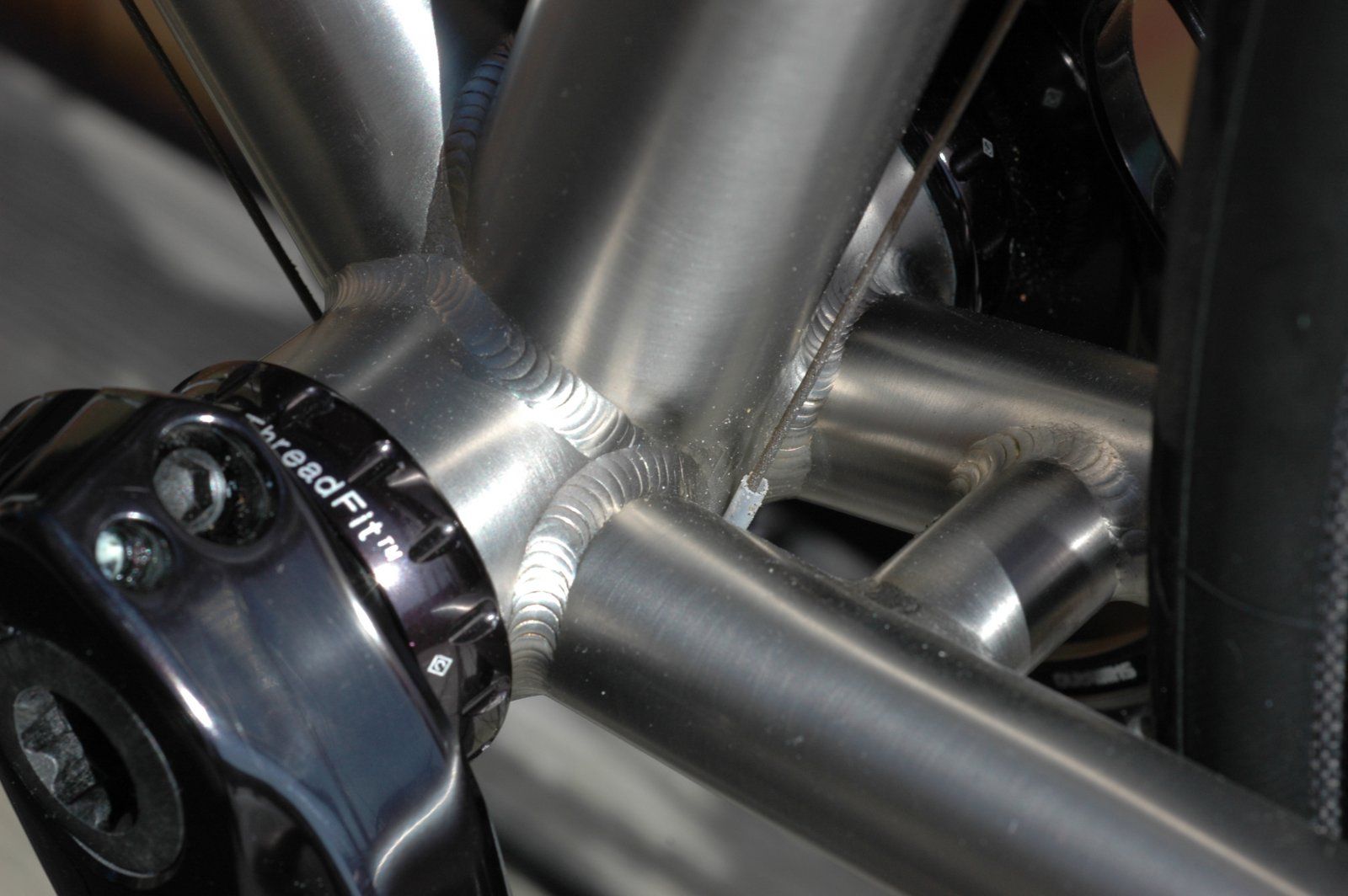

Habe vor einiger Zeit ein Merlin Extralight (Rahmen von ca 1993/1994) komplett neu aufgebaut mit genau so einer Columbus Minimal Gabel. Der Rahmen ist in jeder Beziehung der Hammer (siehe auch die Detailbilder der Schweissnähte), das Rad fährt sich wahnsinnig schön und stabil.
Ah ja: und so wie es da steht (fahrfertig, inkl. Pedale, Flaschenhalter und allem...): 7.5 kg o_O
Mit ein paar mehr Leichtbau-Komponenten und Carbonrädern geht das locker noch leichter...
Kurz: Kann ich nur empfehlen...

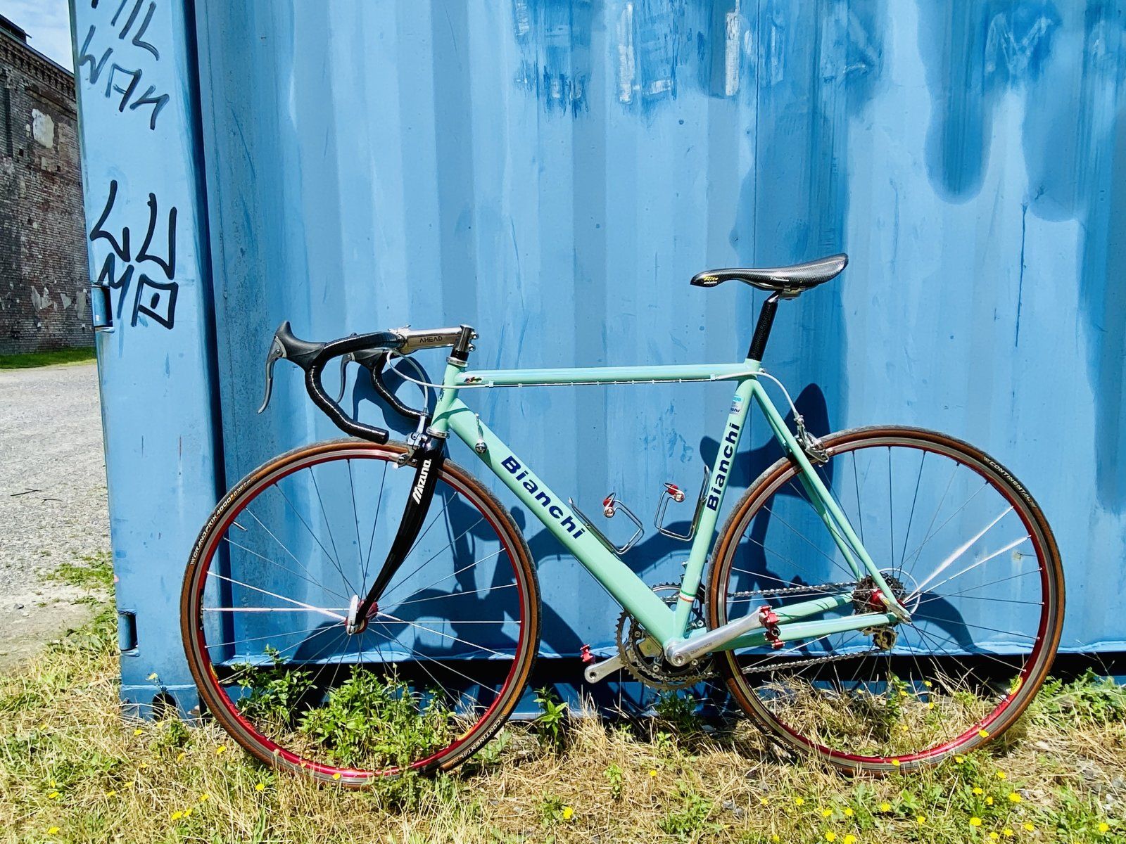

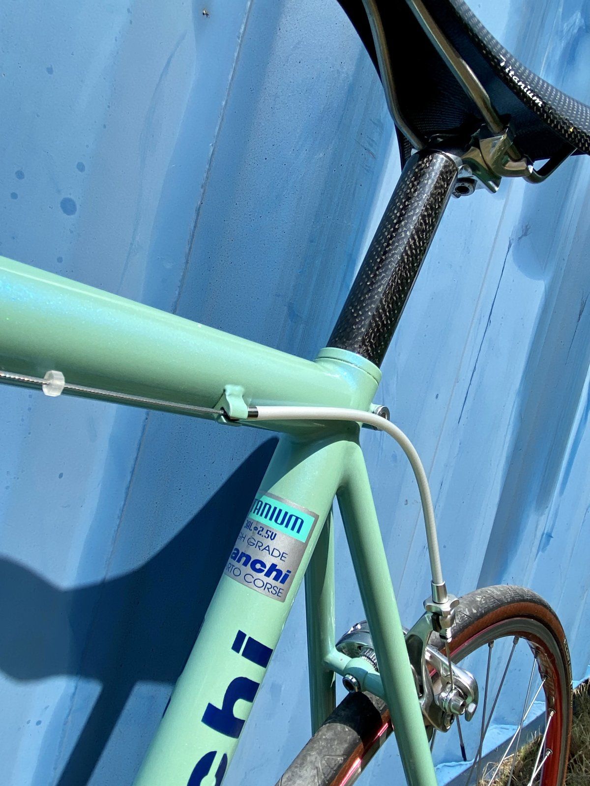

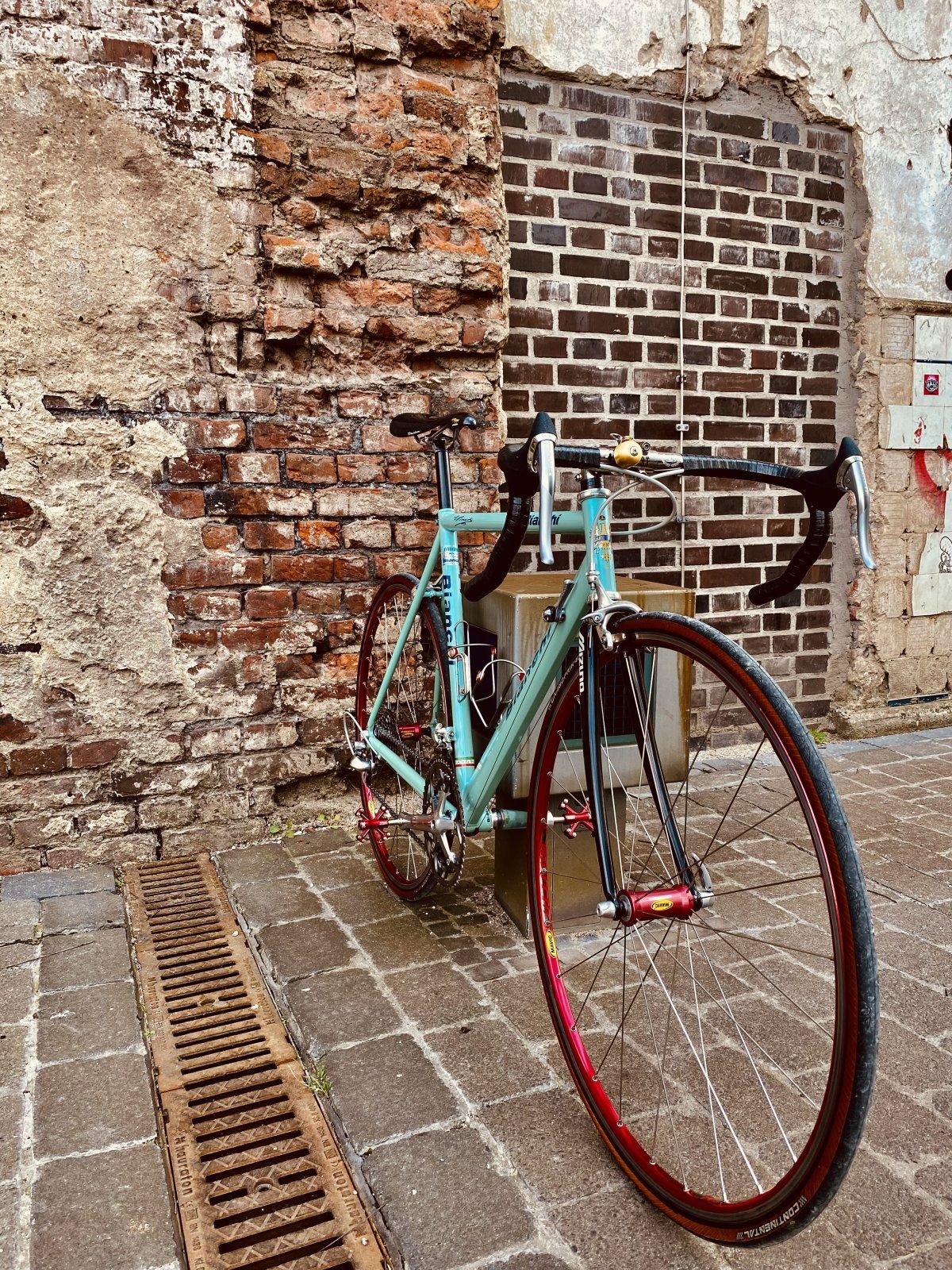

Ich hatte ja noch was angekündigt…Da ist es, mein erster Titanrenner (und mit klassischer Geo):
Die Pedale 🤪 Hauptsache rot, oder wie?
Ich würde auch nach einem schöneren Vorbau suchen.
Dura Ace 7700 war schon dran, habe ich bewusst gelassen. Find ich schön und leicht. 🙂
Vorbau fliegt evtl. raus, find ich optisch/materialtechnisch gut aber ist mir zu viel Überhöhung.
Aber fährt sich schon toll 😎
