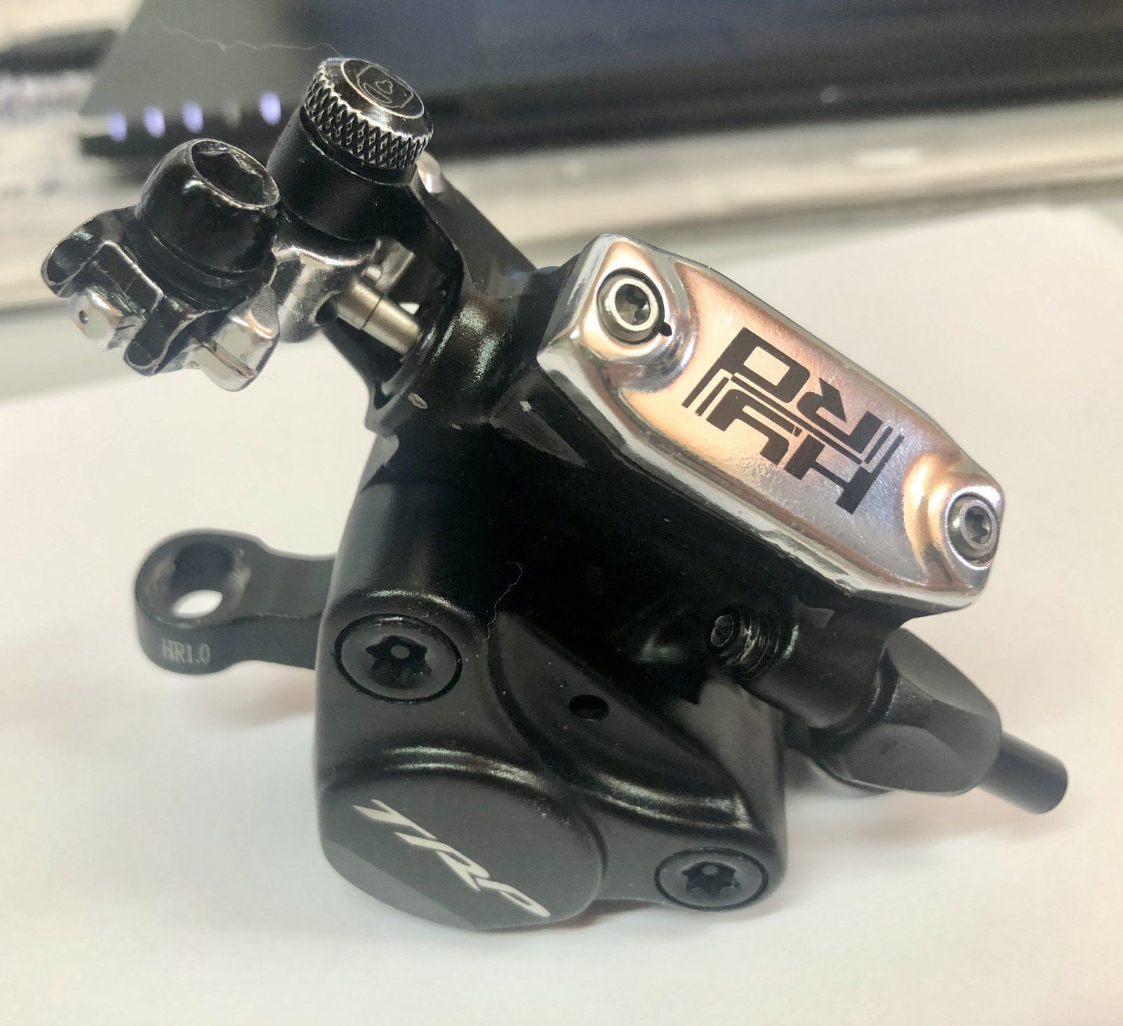

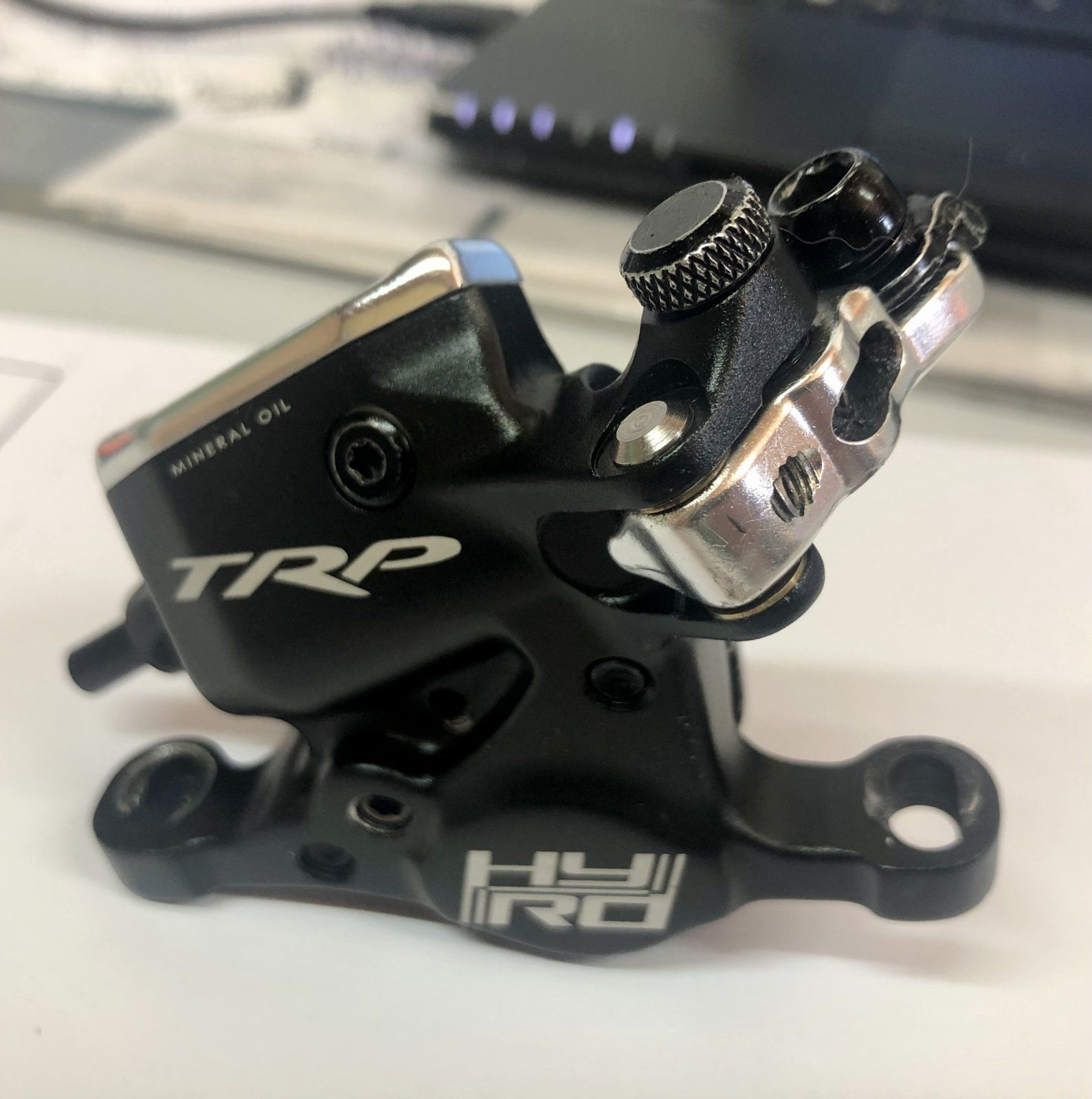

Anhang anzeigen 1138684Anhang anzeigen 1138685

Bei Hybrid-Bremsen fällt zuerst immer ein Name: TRP HY RD. Diese Hybrid-Bremsen für Rennrad Bremsgriffe gibt es schon sehr lange. Mechanisch werden Kolben angesteuert, die das Öl in einem kleinen Behälter komprimieren und damit die Bremsen auslösen.
Trotz dieses zusätzlichen Öl-Pakets bauen die Bremsen nicht besonders breit und lassen sich wie alle TRP mechanischen Scheibenbremsen einfach und schnell montieren. Natürlich sind die TRP HY RD mit 216g pro Körper (nachgewogen) etwas schwerer als die TRP Spyre, aber angesichts der Leistung ist das zu vernachlässigen.
TRP HY RD
Drei Sachen gefallen mir besonders an dieser Bremse, die ich nun schon ein paar hundert Kilometer am Salsa Fargo fahre:
  1. Sehr einfache und schnelle Montage.
  2. Automatische Bremsbelagnachstellung. Funktioniert unkompliziert und ohne Schleifen und Quietschen.
  3. Verriegelungsfunktion verhindert das Zusammengehen der Beläge bei Transport oder Radausbau.
Besonders aufgefallen ist mir, wie viel weniger Kraft ich beim Bremsen aufwenden muss, vor allem wenn man wie ich viel von oben bremst. Damit meine ich das Bremsen, wenn die Hände oben auf den Brems-/Schalthebeln liegen. Um diese Performance zu gewährleisten, sollte man die TRP HY RD vorzugsweise mit Jagwire Slick Lube und kompressionslosen Bowdenzughüllen verbinden. So wird Reibung und damit Effizienzverlust reduziert.
Der Öl-Behälter ist sehr solide verschlossen und die Gefahr des Blutens ist eher unwahrscheinlich. Bei Bedarf kann die Bremse entlüftet und das Öl getauscht werden.
HY RD am Fargo
Und nicht nur weniger Kraft ist nötig, sondern auch die Bremsperformance hat sich verbessert. Die Bremsen haben die Power einer hydraulischen Bremse, packen ordentlich zu und sind wesentlich feiner in der Dosierung und Druckpunktsteuerung. Einzig die werksseitig mitgelieferten Beläge sollte man dann gegen bessere austauschen.
Kurzum: Die TRP HY RD ist aktuell „meine“ Bremse, denn sie vereint momentan das Beste aus beiden Welten. Die Einfachheit und das Gewicht einer mechanischen Bremse mit der Power und Leichtigkeit einer hydraulischen Bremse.
