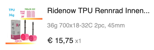

Ich habe gerade welche aus China erhalten, sie haben ein schwarzes Ventil. Verpackung ist die neuere.
Halten einwandfrei dicht.
Ich zitiere: „
Bitte beachten Sie, dass Sie aufgrund unterschied licher Produktions chargen transparente oder schwarze Ventile erhalten können (einschl ießlich einiger Modelle, die möglicher weise mit neuer Verpackung verschickt werden), aber die Produkt qualität ist die gleiche, so ist es nicht innerhalb der after-sales-umfang. Käufer, die daran denken, bitte nicht kaufen. Vielen Dank für Ihr Verständnis.
https://de.aliexpress.com/item/1005005044251602.html
