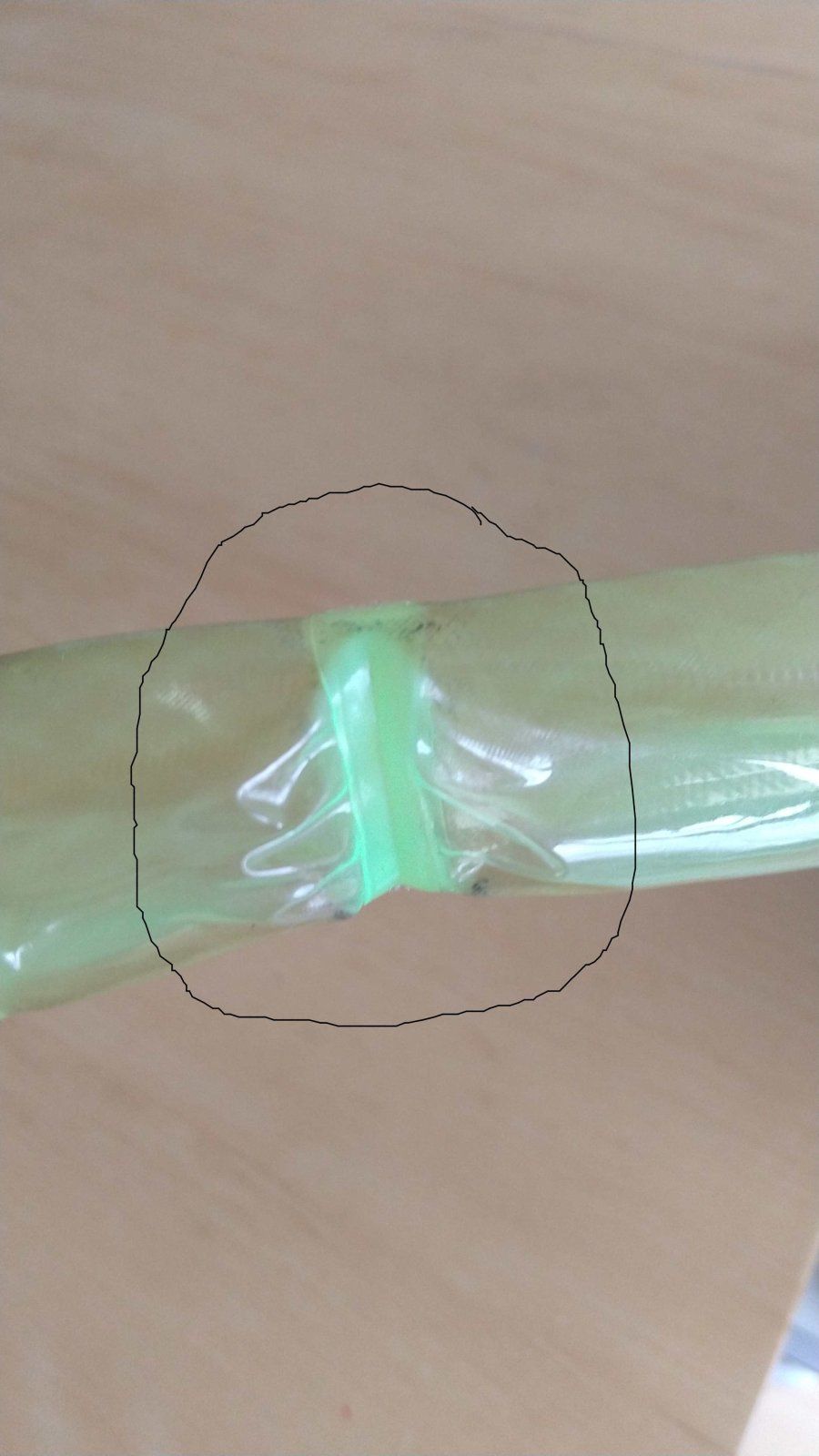

Ja, ist ziemlich gegenüber des Ventils, deshalb auch Verdacht der Möglichkeit Schädigung durchs reifen montieren, da ich immer noch erst das Ventil durchstecken, dann von dort den Reifen über die Felgen ziehe/drücke, und die letzten Zentimeter gegenüber des Ventils bekannt schwierig sind.
War der Schlauch mal “Ventil innen“ aufgewickelt? Dann könnte das Schadensbild von Fremdkörperkontakt beim Transport kommen, da wäre dann ja “ungefähr gegenüber vom Ventil“ die äußerste Lage gewesen.
Generell bin ich Anhänger der Schule “gegenüber anfangen, am Ventil zu letzt“, denn mit dem Ventil kann man den Schlauch aus der Gefahrenzone drücken.
Ich glaube, dass cyclami in der Verpackung das Ventil außen liegen hat. Ich vermute, ich hätte diese Punkte sonst schon vor oder bei Montage bemerkt.
Ja, bei Montage den Schlauch verletzt, das ist eben eine Möglichkeit.
Danke für den Tipp mit reifen bei Ventil zuletzt mit dem Grund, deinem Tipp, mit dem Ventil den Schlauch hoch zu drücken.
Werde ich probieren....
Heute auch zum erstemal Probleme mit Barbieri NXT.
An der Fügestelle Luftverlust.
Wahrscheinlich Fertigungsproblem, da sich das Material an der Fügestelle nicht so ausdehnen kann wie der Schlauch;-(

Ich habe an einem Rad jetzt seit ca. 500km Barbieri NXT drauf. Das Hinterrad verlor von Anfang an relativ viel Luft und das wurde immer schlimmer. Einmal musste ich dann unterwegs den Schlauch wechseln, auch nachpumpen half nicht mehr bzw. machte es nur noch schlimmer. Daheim habe ich mir den "defekten" Schlach dann im Wasser angeschaut. Es stellte sich heraus, dass der eigentlich verklebte Einsatz am Ventil locker war. Die Pumperei unterwegs mit der Minipumpe hatte das wahrscheinlich von verschlimmert. Also Einsatz ordentlich reingedreht und den Schlauch wieder montiert - verlor aber immer noch Luft. Habe den Ventilkern dann selber neu eingeklebt und handfest angezogen. Seither ist Ruhe, hält die Luft nun sehr gut.
Mit dem Fahrverhalten der TPU-Schläuche bin ich bisher zufrieden und auch die Montage finde ich ehrlich gesagt jetzt auch nicht aufwendiger als sonst. Ein solcher Fehler ab Werk sollte aber nicht sein. Und ich mache mir natürlich Gedanken bzgl. des Ersatzschlauchs, denn da haben die leichten und sehr kleinen TPUs ja einen besonderen Reiz. Aber wenn ich da jetzt bei allen vorher prüfen muss, ob die auch am Ventil dicht sind, dann ist das auch doof.
