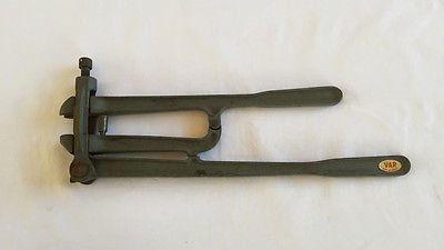

Ich mag schöne schlanke Stahlkurbeln mit Keilbefestigung. Mit dem richtigen Werkzeug verlieren Montage und Demontage ihren Schrecken. Ich verwende dieses hier: http://www.bikesmithdesign.com/CotterPress/
Neue Keile würde ich nach Möglichkeit trotzdem verwenden. Die Keile müssen bei der Montage eingepresst werden, durch anziehen der Mutter kann man den Keil nicht fest genug einziehen. Richtig ausgeführt funktioniert auch die Hammermethode, wenn man aber bei einem hochwertigen Rad nur einmal daneben haut, ist der Schaden größer als Preis der Keilpresse.
Aber wenn es sich eh um eine billige Sportradgarnitur handelt und sowieso auf Vierkant umgerüstet werden soll, kann man auch gleich die Flex nehmen...
Man kann sich so eine Keilpresse auch aus einem großen Kettennietendrücker basteln. Funktioniert ganz gut, allerdings nur, wenn ein gewisser Abstand zwischen Kurbel und Kettenblatt vorhanden ist.

Manche Fahrradläden haben dieses Monstrum von VAR, klappt ganz gut damit:
