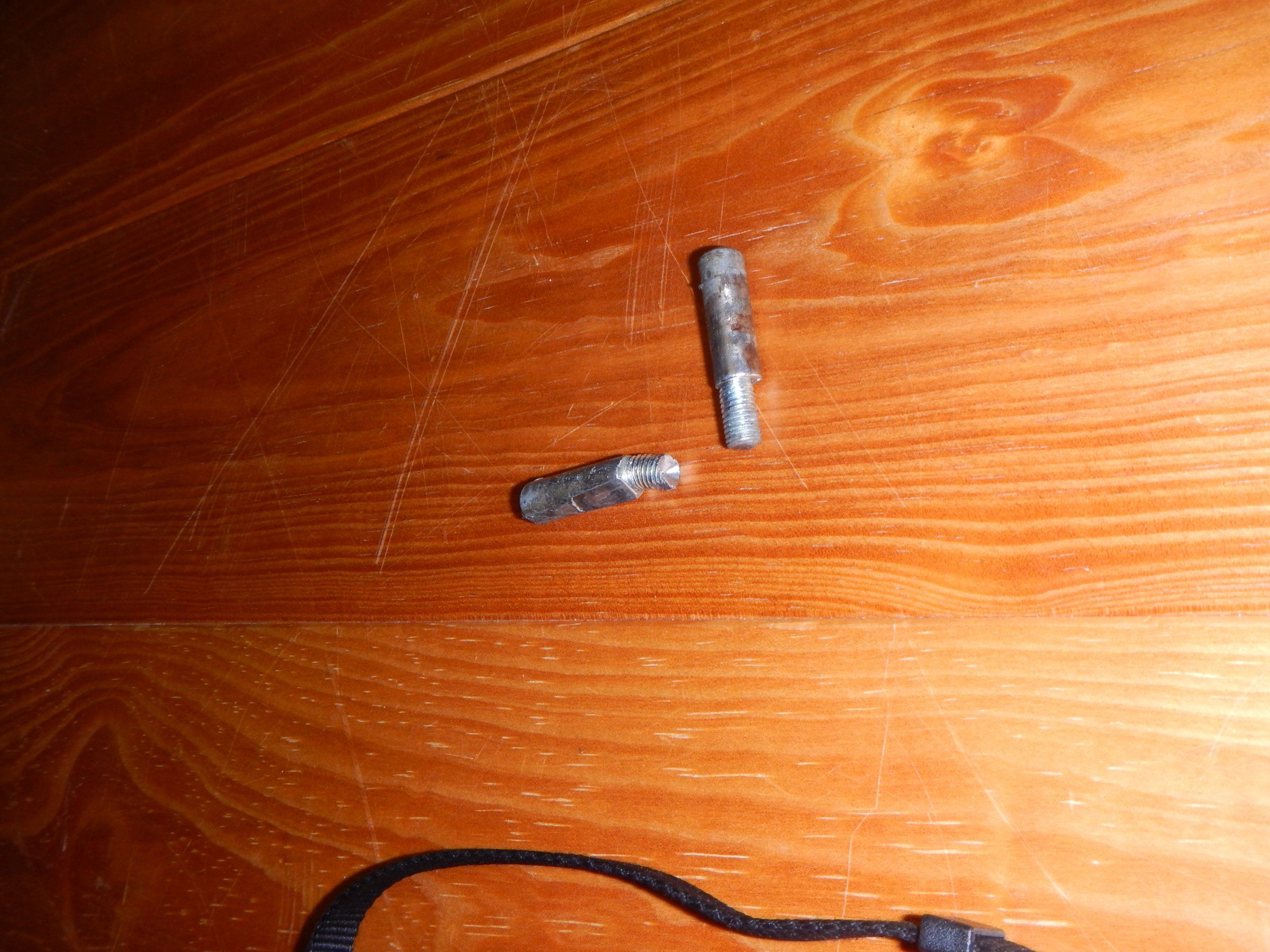

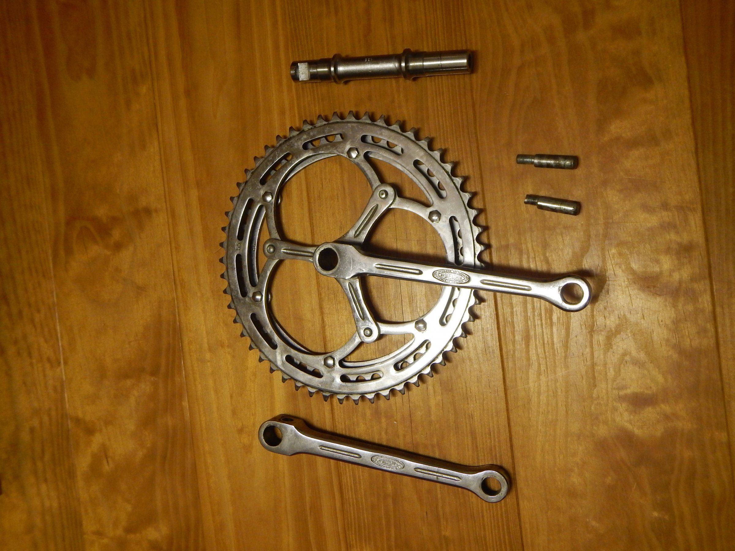

Ich hatte an meinem Neuzugang Gitane ? ja auch das Problem einer Keilkurbel. Nachdem Links mit anwendung roher Gewalt entfernt werden konnte, war das auf der Kettenblattseite schwieriger. Wegen den Kettenblättern einmal schief zugeschlagen und das Keilgewinde ist verbogen, so daß der Keil auch nicht mehr durch die Bohrung rutscht. Sowas bekommt man nicht mehr geradegebogen. Da hilft nur noch Ausbohren.

Wie ist es richtig? Wenn die Kurbel nach Vorn steht - Gewinde oben oder anderes herum?
Kurbel nach vorn = Gewinde unten wäre richtig. So war es ja auch vor der Demontage der Kurbeln.
Die in diesem Video gezeigte Arbeit ist an vielen Stellen unprofessionell.
Die Keile müssen rechts und links gleich eingesetzt werden, sonst stehen die Kurbeln nicht exakt gegenüber. Einer der beiden Keile ist dann zwangsläufig "falsch" herum montiert. Welcher das ist spielt keine Rolle.
Beide Keile nach der gleichen Art "Kurbel nach vorn = Gewinde unten" montiert, führt zu 180° Kurbelwinkel. Dann sind die auch rechts und links gleich eingesetzt und keiner von beiden ist "zwangsläufig falsch" montiert.
Richtig, so sollen sie montiert werden. Von der Belastung des Keils her gesehen gibt es eine Vorzugsrichtung, die man aber nur auf einer Seite realisieren kann. Das hätte ich mit "falsch" gemeint.
