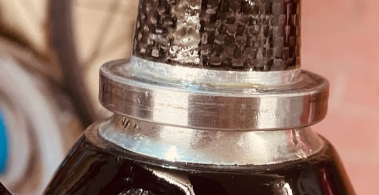

Ok, aber es sitzt jetzt ja stramm drauf und ich muss es runterbekommen, leider habe ich das bisher vergeblich versucht. Hast du einen Tipp wie ich das Lager runterziehen kann?Lies nochmal aufmerksam was da stand. Ich schrieb nicht, daß das Lager auf das Gabelschaftrohr aufgepresst werden müsse.

In diesem konkreten Fall scheint die Passung aber nicht eingehalten worden zu sein sonst würde es ja einfach reingehen. Man sollte also sowohl den Lagersitz auf dem Gabelschaft als auch im Steuerrohr nachschneiden.

Ich habe mal gemessen. Der Lagersitz ist 12,2 mm tief. Wenn ich die Gabel ganz einführen würde, wären 13,5 platz bis sie aufliegen würde. Also ist ein guter mm Spalt vorhanden. Dann müsste es passen. Jetzt muss das nur wieder reinbekommen oder zumindest das Lager runter.Wenn man sich so gar nicht auskennt und noch nie an Fahrrädern geschraubt hat, dann sollte man sich besser zurückhalten. Es könnte nämlich sein, dass den Unsinn am Ende noch jemand glaubt.

Mir erscheint das hier eine sehr obskure Konstruktion zu sein aus der Frühzeit der Carbonrahmen. Der untere Lagersitz sieht für mich aus wie ein Drehteil aus Aluminium. Daher geht das Sichtkarbon auch nicht bis ganz unten. Da passt dann das Lager wahrscheinlich ziemlich stramm rein. Wäre es ein aktueller Carbonrahmen, würde einem so ein Lager schlicht entgegen fallen. Wegen dieser Passung ging die Gabel auch nur mit 'Gewalt' heraus. Der Sitz in dem Teil scheint ungewöhnlich tief, Perspektive auf dem Foto ist aber schlecht.
@TE: messe doch mal, wie tief der Lagersitz des unteren Lagers im Rahmen ist. Das Lager muss da unbedingt bis zum Anschlag rein. Vergleiche den Wert mit der Position des Lagers auf der Gabel. Wenn das hinkommen könnte, dass die Gabel schleiffrei eingebaut werden könnte und ein nur kleiner Spalt verbleibt, dann sitzt das Lager auf der Gabel zwar äußerst unorthodox, aber am Ende für diesen Fall richtig.
Dann muss das alles eben wieder zusammengesteckt werden. Eventuell den Lagersitz im Rahmen mit feinem Schleifpapier bearbeiten und fetten, damit das besser flutscht.

sowas hab ich bis Dato noch nie gesehen , irgendwie sieht das so auch als wäre das Lager mit Kleber versehen.Das sieht schon sehr, sehr merkwürdig aus:
Da sollte doch ein Schräglager sein und dieses bis unten auf der Aufnahme der Gabel sitzen.
Nochmal: Das ist keine IS Lager (nach S.H.I.S.). Es fehlen die Fasen.Parktool listet alle IS-Lager als Spielpassung

Er hat das genauso gemacht, wie ich vorgeschlagen habe: messen, Schleifpapier nehmen, passt.

Opera ist eine Tochterfirma von Pinarello und hat, genau wie die frühen Pinarello-Carbonrahmen, keine Standardlager, sondern eingepresste Industrielager am Steuersatz.
