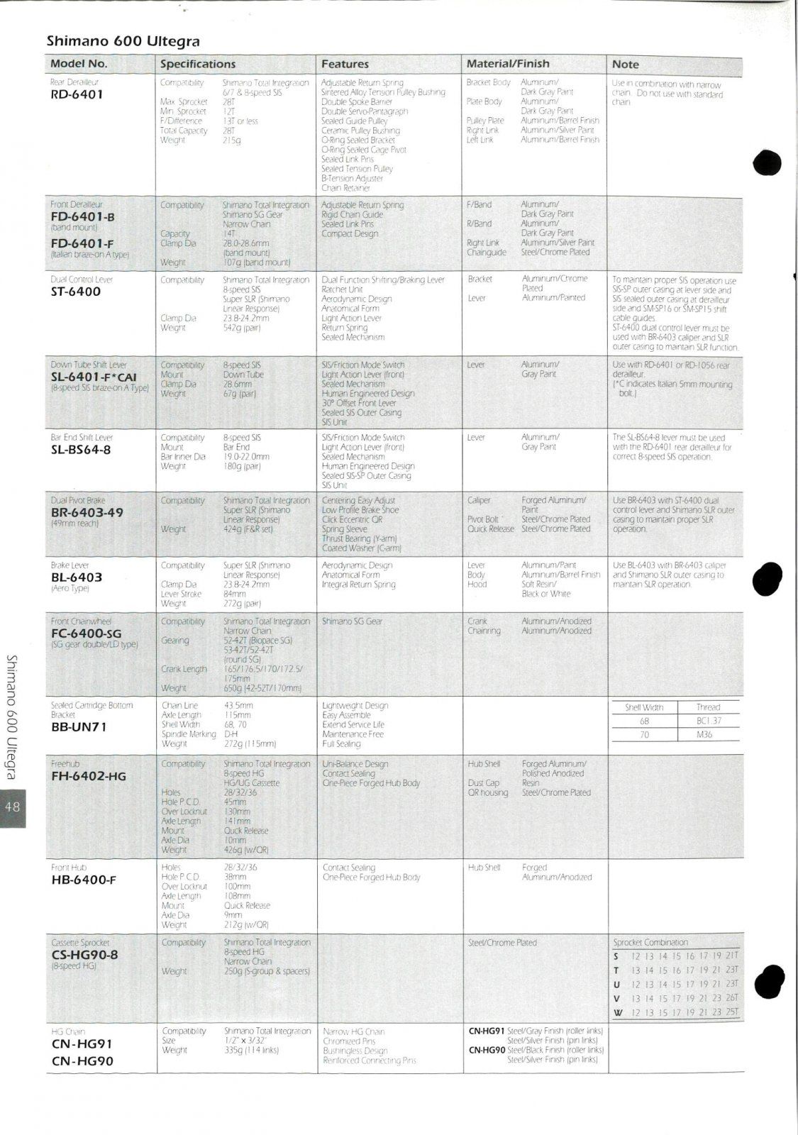

Ich habe gerade einmal nachgeforscht, wie es sich mit den Naben fürs Hinterrad verhält.
Auffällig ist, dass der rechte Konus die Maße M10x12mm hat. Dadurch passen viele 8-fach Freiläufe nicht mit dem Konus der FH640X zusammen. Andere Naben aus späteren Gruppen z.B. FH1056 (8-fach) haben einen Konus mit M10x9mm. Die spätere Ultegra FH6500 hat wiederum einen Konus mit M10x13,5mm.
