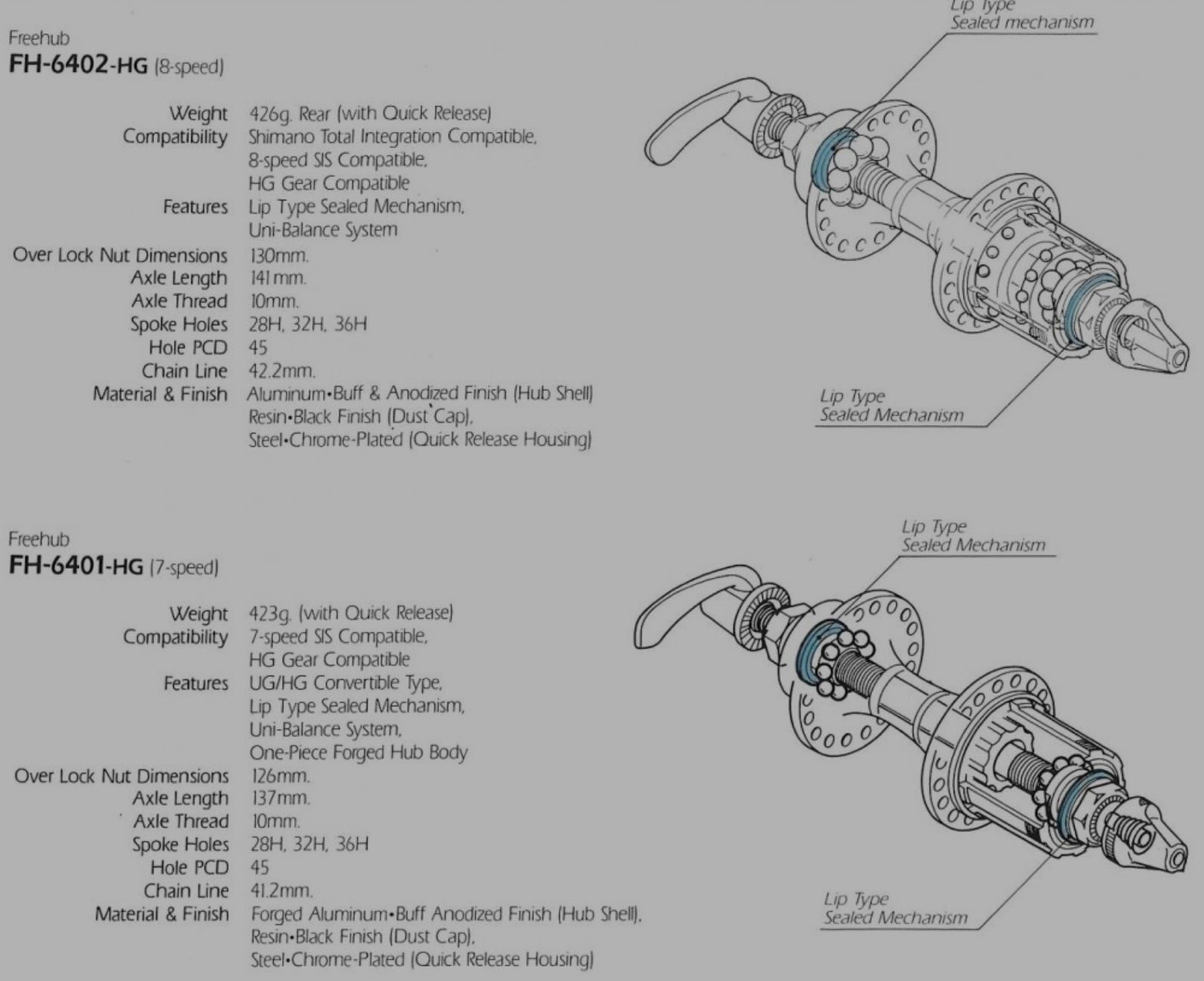

Mmh, gab es da nicht ein Sprung in Freilauf-Länge zwischen 7- und 8-Gang? Von 31,9 auf 35,4 mm (Quelle)
Die Lagerung des Freilaufkörper ist stark unterschiedlich zwischen 6401 & 6402
Und die ca. 4 (3,5) mm unterschied zwischen 31,9 und 35,4 sieht man auch hier genau in den unterschiedlichen Achsenlängen zurück: 137 und 141 mm
Also auf beide Freilaufkörper passen 7-fach und 8-fach-Kasetten.
Die 7-fach-Kassette muss mit einem Spacer unterfüttert werden damit sie festgegezogen werden kann.
Zudem haben beide einen Schraubansatz oben, vermutlich um für UG-Abschlussritzel verwendet werden
zu können. Ich checke mal ob ich ein 7-fach Hinterrad habe das einen kürzeren Feilaufkörper hat.
Eventuell hat Shimano als Ersatzteil nur einen angeboten der für beide passt.
Ist mit dem Spacer der 1-2mm breite gemeint, der an die Speichenflanschseite kommt, oder einer in voller Breite?
Die Darstellung ist fehlerhaft.
Die Lagerung des Freilaufs ist für 6401 gar nicht dargestellt und mir ist noch keine Trico-Hinterradnabe ohne 1/4" Kugeln unter gekommen.
...in der unteren Zeichnung hat ganz klar jemand fälschlicherweise
die Lagerkugeln aus der Vorderradnabe verwendet.

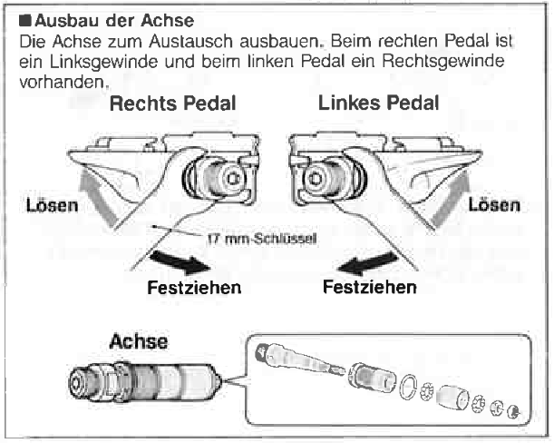

Ich würde gern ein Paar PD-6400 neu schmieren und bräuchte dafür den passenden Schlüssel. Die linke Seite ging gut mit nem 17er Maul, aber die rechte Seite sitzt recht stramm und bevor ich da Schaden mache würde ich lieber das passende Werkzeug benutzen. Hat jemand ne passende Nummer oder kann es mir eventuell borgen oder verkaufen? Geht um die
Du hast es richtig gemacht. Laut Manual benötigst einen 17er (Konus)Schlüssel.
