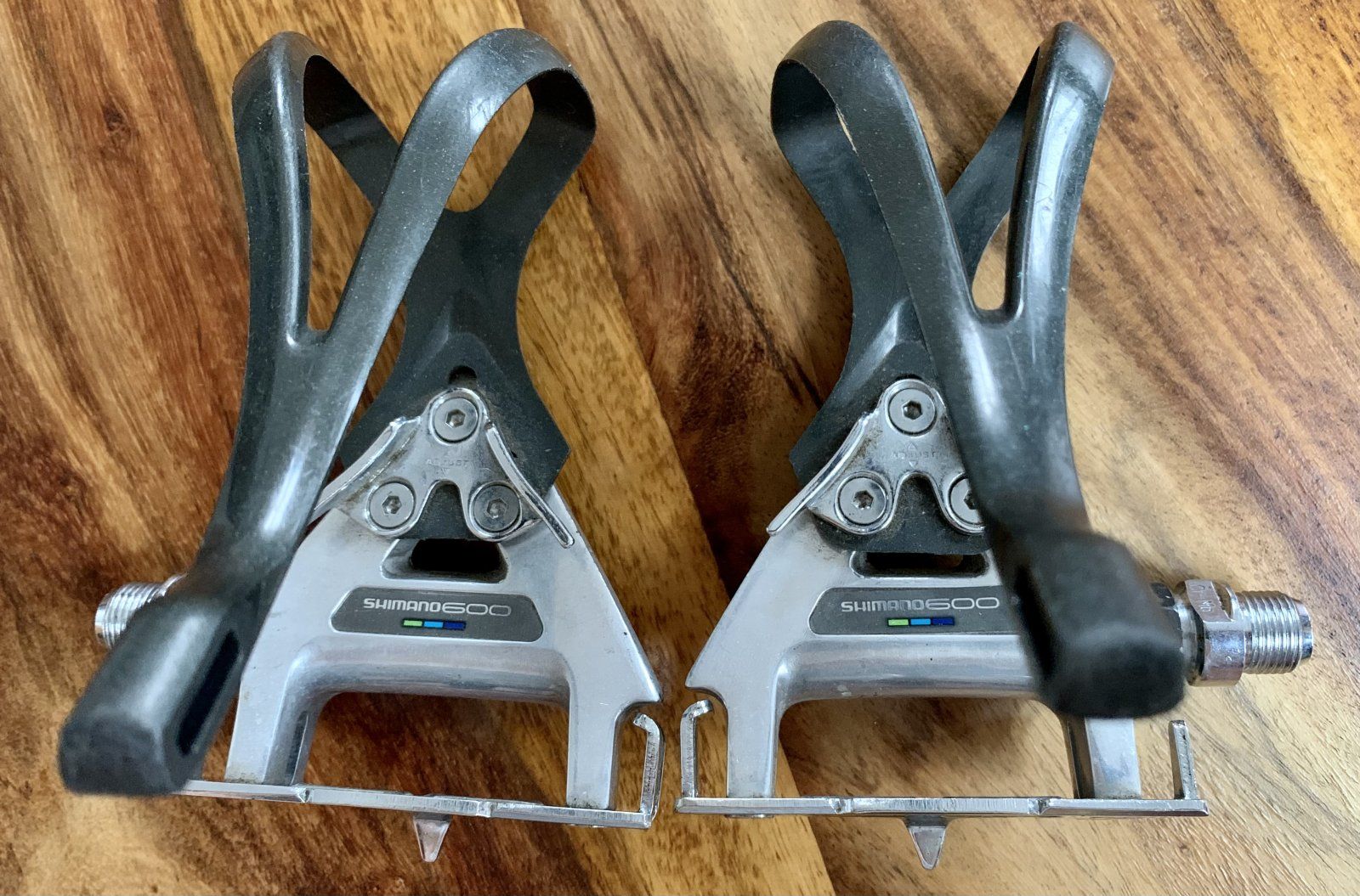

Pedalhaken, Größen für Pedale PD6400
ich habe solche Pedale und auf den Haken steht "L" . Jetz sind die aber bei mir mit Schuhgrösse 41 1/2 schon recht klein trotz den sehr schmalen klassischen Schuhen und sie drücken etwas am grossen Zeh. Habe sie schon in die vorderste Posiuion der Länglöcher geschoben.
Gibt es noch grössere Pedalhalen für die PD6400 ? Die Japaner haben wohl alle kleine Füsse....
Gehören da nicht eigentlich Kunststoffhaken dran? Ich habe noch 600 Pedale mit Metallhaken bei Interesse
