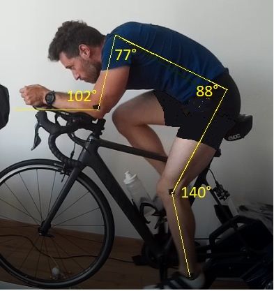

Hallo liebe Community!
Ich möchte heuer gerne meinen ersten Triathlon bestreiten und bin nun auf der Suche nach der bestmöglichen Sitzposition, welche die größten aerodynamischen Vorteile bietet. Habe mir Anfang des Jahres ein neues Rennrad gekauft - das Canyon Ultimate CF SL.
Nun habe ich schon sehr viel selbst herum experimentiert und zB. als erstes den Lenker um alle vorhandenen Spacer nach unten gesetzt. Weiters habe ich mir einen Zeitfahr Sattel (PRO Aerofuel) besorgt und ebenfalls einen Zeitfahrlenker (Syntace C3). Den Sattel habe ich bis auf das Maximum nach vorne gesetzt und diesen ebenfalls entsprechend fast 2cm nach oben.
Ich habe dann ein wenig recherchiert und eine recht brauchbare Anleitung gefunden welche Kriterien eine gute SItzposition erfüllen muss. Danach habe ich mein Rad in den Trainer gespannt und ein Video gemacht. Anschließend die entscheidenend Winkel ausgemessen um schließlich eine halbwegs passende und bequeme Position zu finden.
Nun habe ich mir viele der bekannten Triathleten angesehen und die haben allesamt einen nahezu waagrechten Oberkörper. Dies ist bei mir absolut nicht der Fall!
Nun ist meine Frage, lässt sich so etwas denn auf einem gewöhnlichen Rennrad überhaupt bewerkstelligen?
Ein Foto meiner aktuellen Sitzposition habe ich angehängt.
Danke LG
Stefan

naja ein normaler TT Rahmen ist im normalfall deutlich kleiner als der Rahmen mit dem man gemütlich eine RR Runde dreht
...Nun ist meine Frage, lässt sich so etwas denn auf einem gewöhnlichen Rennrad überhaupt bewerkstelligen?
Hallo Stefan,
ein RR ist fürs Zeitfahren/Triathlon immer nur ein Kompromiss. Der wesentliche Unterschied zum TT Bike ist, dass dort das Sitzrohr wesentlich steiler steht, also der Satte noch deutlich weiter nach vorne kommt. Dazu ist dann das Steuerrohr kürzer und der gesamte Radler wird im Grunde genommen um das Tretlager rum nach vorne gedreht. Das ermöglicht dann die sehr flache aerodynamische Posittion.
Auf dem Renner ist das so nicht Möglich, aber die Armauflagen bieten schonmal die größte Aerodynamische Optimierung. Zum antesten ist das sicherlich schonmal geeignet.
Dein erster Triathlon wird wohl nicht der letzte sein, also erst einmal ausprobieren und viel Spass dabei. Der Rest kommt noch.

Das geht schon:
Allerdings habe ich mich über Jahre an diese Position herantasten müssen. @Stefan84: Dazu musst Du wissen, dass in einer extremen Aero-Position eine geringere Wattleistung des Körpers möglich ist, die aber im Profibereich (sei es im Radsport beim Einzelzeitfahren oder bei den Triathleten) durch die deutlich bessere Aerodynamik mehr als ausgeglichen wird. Bei mir als Hobbette ist der Vorteil einer extremen Aero-Position geringer, aber immer noch deutlich vorteilhafter, da ich aufgrund eines späten Einstiegs mit 25 Jahren in ein umfangreiches Radtraining wohl eher geringe Wattwerte produziere. Das bekomme ich häufig schonungslos vor Augen geführt, sobald es bergauf geht, da tue ich mich trotz eines Systemgewichts von 70kg eher schwer. Im Flachen läuft das ohne falsche Bescheidenheit hingegen recht flott.
Kannst Du mal ein Bild ohne Person machen bzw. was ist das für eine Sattelstütze? Man könnte eine Fast Forward Stütze einbauen um mehr nach vorne zu kommen.
Geht es eventuell noch etwas höher und weiter nach vorne mit dem Sattel?
Eine Sattelstütze mit Vorwärts-Versatz ist definitiv nötig, um den Sitzrohr-Winkel zu korrigieren. Die Auswahl ist da nicht so riesig, besonders wenn es leicht werden soll. Ich fahre die thomson Masterpiece, die kann man problemlos umdrehen, so dass der Knick nach vorne zeigt.

Laut Foto hast du kaum Sattelüberhöhung.
Diese wird so um die +20cm werden, aber nicht von jetzt auf sofort, etwas Zeit und Training wirst du da schon brauchen, vorallem wenn man so auch ein paar mehr Kilometer am Stück fahren möchte.

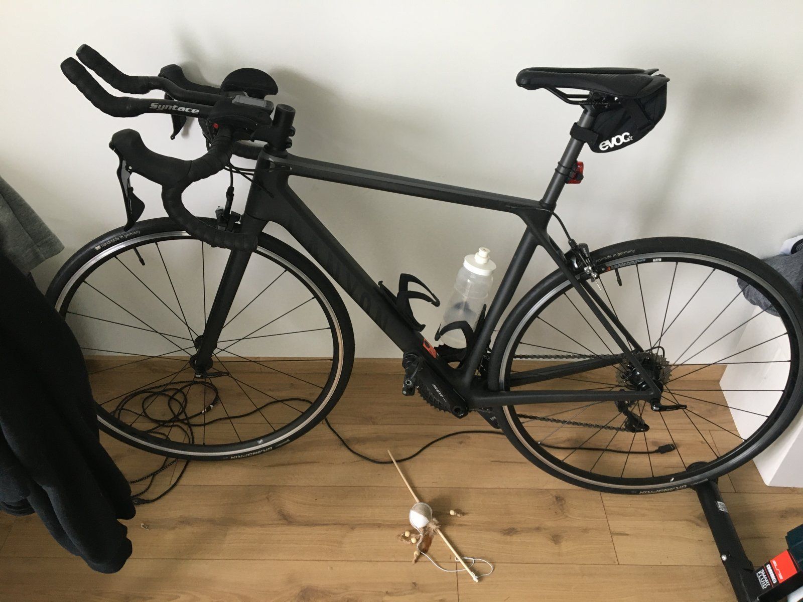

sattel klemmt leider schon am absoluten maximum. werde dann mal eine andere sattelstütze versuchen. danke schonmal für die vielen tipps.

Wenn du 180 Euro uebrig hast, dann kauf dir das hier: https://redshiftsports.com/dual-position-seatpost
Damit kannst du auch waehrend der Fahrt den Sattel in TT-Position bringen und verhindert, das du wie ein Messer geklappt die Aeroposition einnimmst. Aber eine optimal abgestimmte TT-Position bekommst du nur auf einem entsprechend TT-Rahmen hin, da sich auch Lenker und Aufleger anders zum Sattel abstimmen.
@Stefan84 : Als Sattelstütze reicht diese. Des weiteren reicht da durchaus ein Rennradrahmen aus, um eine echte Zeitfahrposition einzunehmen. Mit einem verstellbaren Vorbau kannst Du Dich dann nach und nach an eine größere Überhöhung im Zusammenhang mit einem sukzessive nach vorn verstellten Sattel herantasten. Bei mir war das noch etwas umständlicher, etwas passendes mit 26,0mm Lekermaß zu finden, aber heutzutage haben ja alle Lenker, egal ob MTB oder Rennrad 31,8er Manschettenmaß. Echte Zeitfahrrahmen sehen zwar schnell aus, aber die flachen Rohre verbessern die Aerodynamik nur marginal, entscheidend ist die Sitz-oder vielmehr Liegeposition, danach kommen die Laufräder, dann etwa gleichauf der Helm und der Rahmen (etwa 82%/9%/5%/4% nach meiner Einschätzung). Ich bin seinerzeit rechtschnell auf Lenkerendschalthebel umgestiegen, weil das ständige Umgreifen genervt hat. Beim Rennradrahmen bin ich dann geblieben, da ich auf einem "echten" Zeitfahrrad nicht besser liegen könnte, aber dann auch mal (etwa wenn es am Vortag recht flott war) bummeln kann, ohne dass es peinlich wird. Außerdem ist mir das gute Stück ans Herz gewachsen.

Danke für die zahlreichen Antworten. Ich denke ich werde mir mal ein Bike fitting leisten und dann gleich dort die einzelnen Komponenten testen die notwendig sind um die beste Sitzposition zu erreichen. Das mit dem verstellbaren Sattel gefällt mir schon ganz gut muss ich sagen :-)
