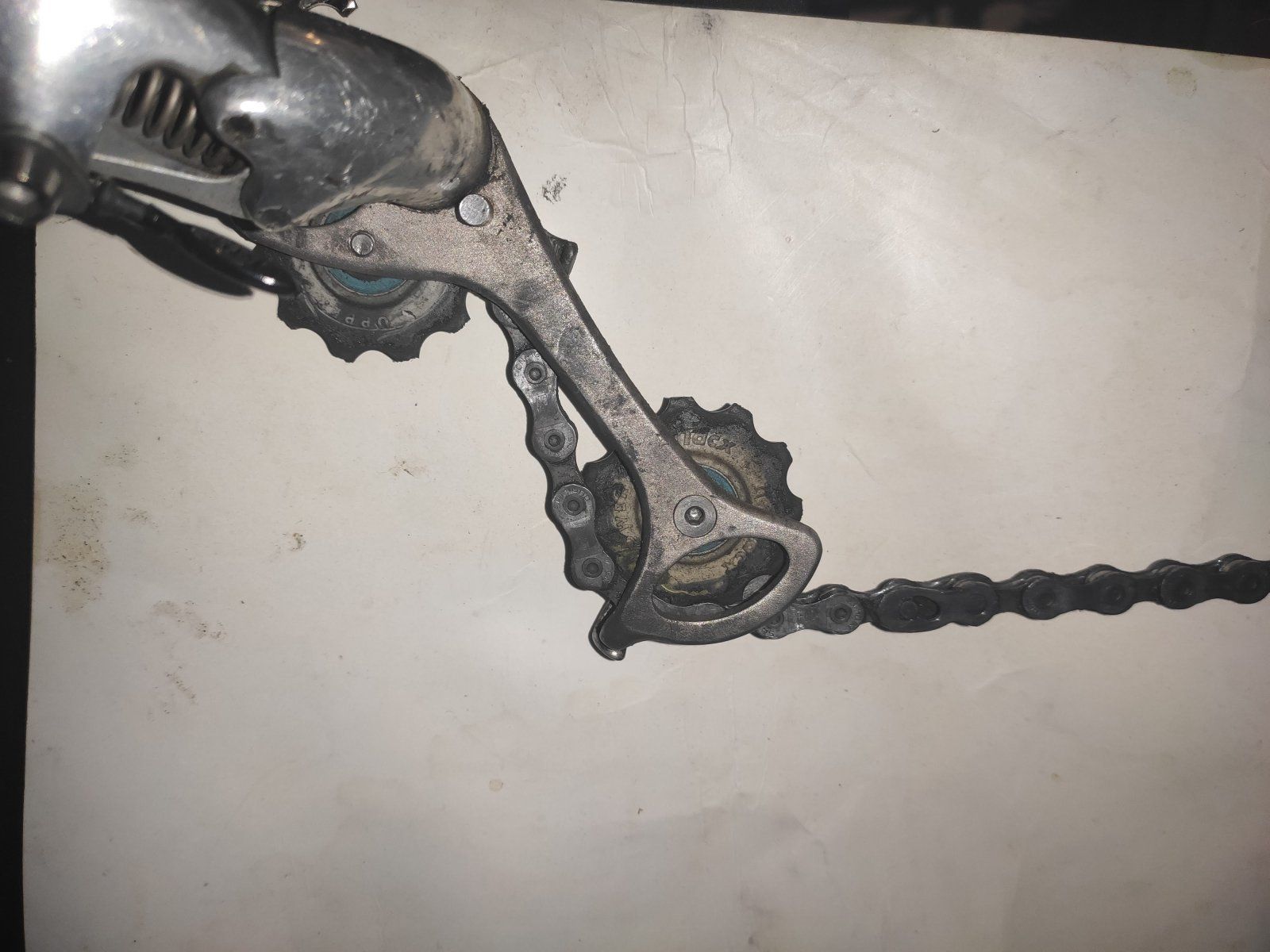

Die beiden großen Kettenblätter auf dem Foto halte ich für verschlissen und die Kassette hat im mittleren Spektrum 3 oder 4 Ritzel, die getauscht gehören.

Beim Wechsel der Kassette habe ich den Freilauf von außen gereinigt (Mit WD40), dabei habe ich auch eine Art Schnur da raus gefriemelt, dachte die hätte sich da verfangen. Später beim Fahren ist mir aufgefallen dass sich der Freilauf lauter/ klarer als sonst anhörte. ich dachte es liegt irgendwie an der neuen Kassette. Nach einiger Zeit wurde das Geräusch vom Freilauf immer leiser und hörte sich eher wie ein Schleifen an. Plötzlich hat es angefangen dass ich in sehr unregelmäßigen Abständen in leere getreten habe.
Also wieder Kassette abgenommen und Freilauf ausgebaut. Hab versucht ihn zu öffnen, ging aber nicht. Beim Fahrradladen abgegeben, die haben den neu gefettet und sagten er wäre ok. Also wieder eingebaut um festzustellen dass ich nach ein paar km wieder ins leere trete ...
