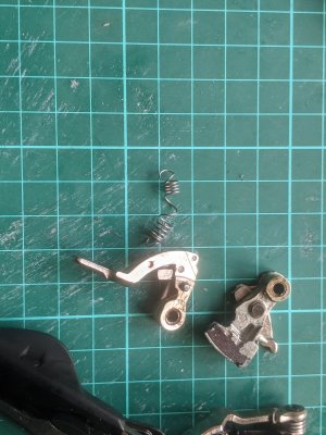

Hallo liebes Forum,
auf einer meiner letzten Ausfahrten, mit meiner Ultegra 6700, hat mein rechter Schalthebel heute den Dienst quittiert. Die Demontage des Griffes hat ergeben, dass die Rückholfeder sich überdehnt hat. Dazu findet man ja auch zwei, drei Themen hier im Forum.
Ich würde den Griff gerne reparieren, da ich meiner Freundin mit meiner 6700 gerne ein Rennrad aufbauen möchte.
Jetzt das Problem: Die Feder ist so verbogen, dass ich diese nicht aussagekräftig ausmessen kann. Daher hoffe ich auf jemanden aus dem Forum, der das mal gemacht hat und die dafür Passenden Maße hat.
Beste Grüße
Re: Ultegra ST 6700 Defekte Rückholfeder, Maße?
DerHeiner schafft das auch so! wenn ich seh, wie mutig da zerlegt wurde.
(OhneWäscheleinen ist nicht meine Baustelle, wir hatten hier auch mal nen Experten dafür, is leider wech)
Mit etwas biegen und erwärmen ist die Feder wieder einigermaßen zurchtgebogen.
Um die Maße für andere festzuhalten:
Darthdurchmesser d: 0.44mm
Außendurchmesser: 4,75mm
Innendurchmesser: 3,85mm
Länge: 11,5mm
