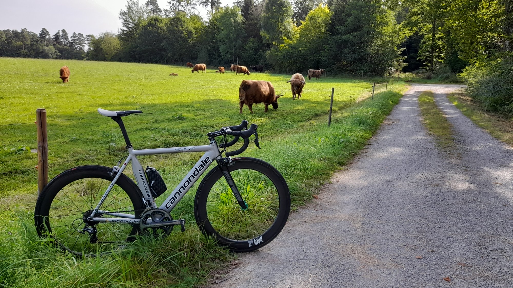

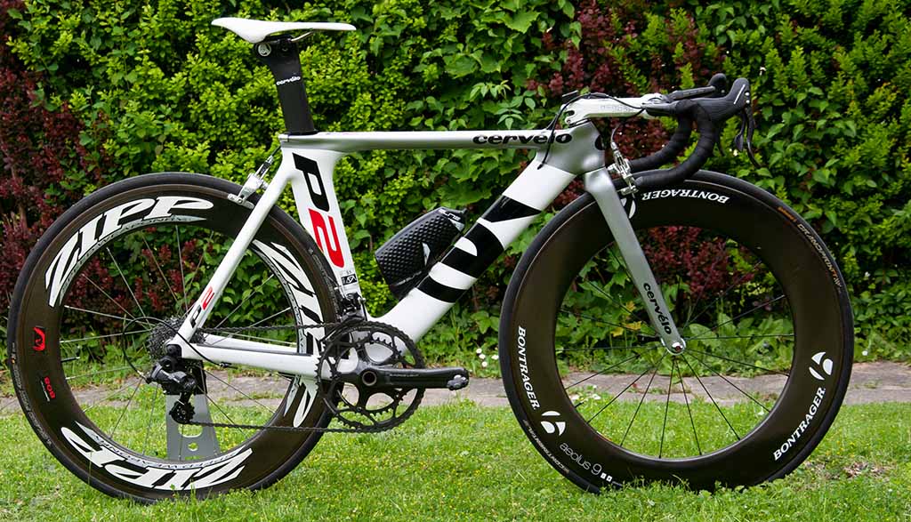

Ich fahr seit Jahrzenten mit einem P2 im Straßentrimm rum. Sitzposition ist brutal - brutal schnell. D.h. im Prinzip funktioniert die Sache, muss man aber mögen :D
den Lenker kann ich noch etwas höher stellen. Ich hatte meinen Gabelschaft noch nicht gekürzt.

Ne Sitzposi wie BergHügi muss man auch erstmal können.

Für den ENVE Lenker gibt es Auflieger, im Prinzip also schnell umbaubar. Ich baue das P2 über den Winter auf AXS Funkschaltung um, damit wäre es noch leichter hin und her zu wechseln.

Die Geometrie wird das größte Problem. Das Bild von @BergHügi zeigts sehr gut: schau dir den Vorbau an.

Ja der Vorbau ist extrem lang und tief. Meiner sieht bei weitem anders aus. Auch das Gesamtbild wird wesentlich „gemütlicher“ bei mir.
Das Bike oben ist ja eine richtige Maschine.

Ich hab mein altes Triarad schon vor Jahren auf RR umgebaut, muss nicht so radikal sein wie beim BergHügi, entspannter rasen sozusagen.
