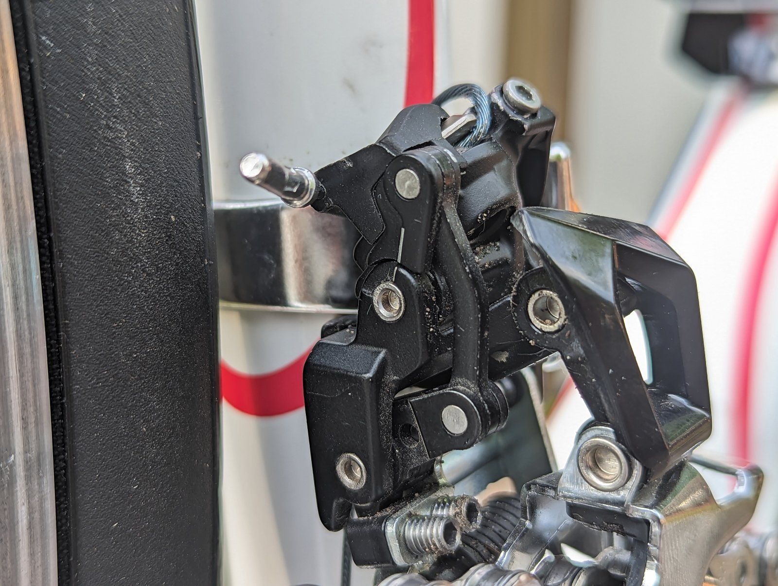

Welche meinst du damit? Die von dir genannte, ist die äußerste Position des Umwerfers. Diese ist aber falsch, du musst einen "Klick" runterschalten, also auf die obere Schaltposition und dann die Seilspannung einstellen.
Mit oberer Trimm Position meine ich die x-Position im Bild. Also erst ganz hochschalten und dann mit einem leichten Druck des kleinen Hebels in die Position „zwischen die Kettenblätter“. Für mich ist das die obere der beiden Trimmpositionen.

6. In die obere Trimmposition geschaltet und siehe da, die Linien liegen perfekt übereinander. Es bedarf also garnicht eines weiteren Reindrehens der Zugeinstellschraube, es ist schon genug Spannung vorhanden
Shimano schreibt ja, dass die korrekt fluchtenden Linien durch Justage der Einstellschraube erreicht wird. Ich würde versuchen auch so zum Ergebnis zu kommen. Also etwas die Spannung am Zug reduzieren und dann über die Einstellschraube zum Ziel.

So, ich habe jetzt nochmal den Zug gelöst und mit weniger Spannung angezogen. Dann habe ich über Zugeinstellschraube wieder so viel Spannung hergestellt, dass die Striche in der oberen Trimmposition übereinander waren. Die Zugeinstellschraube musste ich dafür komplett reindrehen.
Dann habe ich die restlichen Einstellungen diesmal nach der Shimano Anleitung vorgenommen und nicht nach irgendwelchen Videos. Sprich nicht die L und H Schrauben auf den normalen Gängen eingestellt, sondern an den jeweiligen Trimmpositionen. Das Ergebnis ist jetzt folgendes:

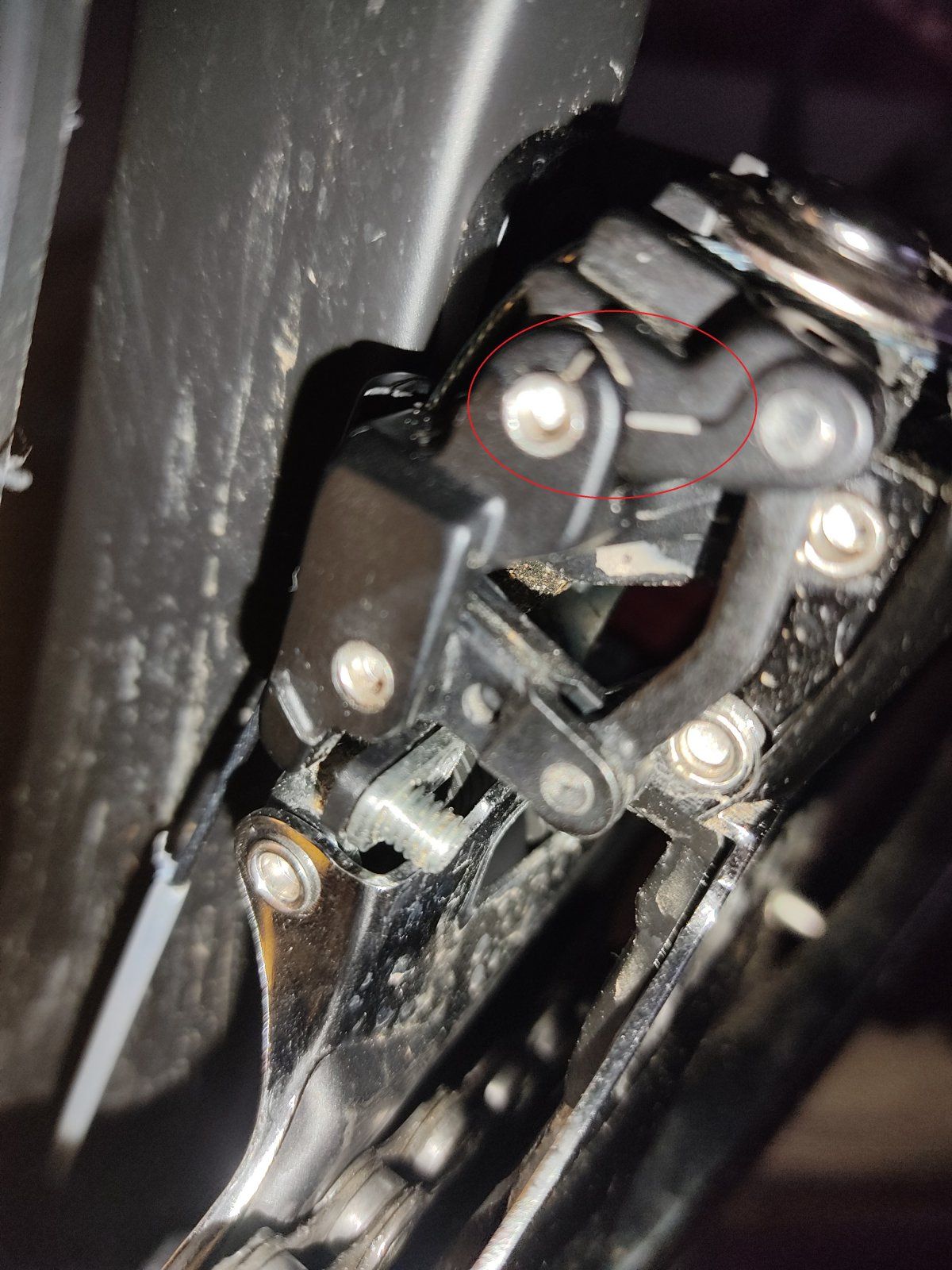

Ich bekomme diese beiden weißen Striche die aufeinander zeigen sollen, nicht übereinander. Wie komme ich in diese Trimmposition? Ich schaffe es derzeit nicht auf das große Kettenblatt zu schalten.
Könnte mir bitte jemand einen Tipp geben?

Ja, vor dem Klemmen muss man ganz runter auf die untere Trimmposition schalten. Dann schaltest du ganz hoch in die Obere Schaltposition und von da aus mit einem leichten Betätigen des kleinen Hebels in die obere Trimmposition. Den Zwischenschritt des Hochschaltens hat der Herr im Video nicht beschrieben.

Ich hatte ähnliche Probleme wie im Ausgangspost. Die Striche waren bereits übereinander als ich den Schaltzug befestigt hatte. Konnte danach doe Kette überhaupt nicht vom Kleinen aufs große Ritzel bringen.
Bei mir lag es an der Ausgangsposition der H Schraube, hatte sie ganz rausgedreht. Es funktioniert wenn diese nur ca. 1 Drittel herein gesvhraubt ist ...
