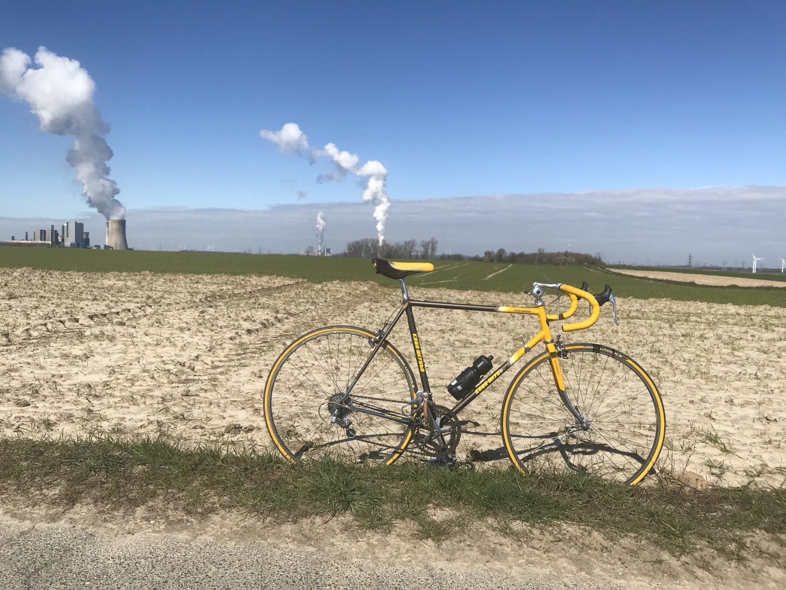

Boa, jetzt bin ich echt zwiegespalten! Einerseits habe ich zu italienischen Rahmen emotional mehr so ein Verhältnis wie ein kurzbeiniger asthmatischer Mops zu Gassijoggen an einem verregneten, kalten Sonntagmorgen, aber in diesem Fall kann ich vor dem genialen, mondrianesken Lackkleid nur sabbernd den Hut ziehen ? Ich glaub, wäre das kein Italiener, würde ich dir jetzt ein höchst unmoralisches Angebot machen..
Toppen kann das nur noch Roy's Jousseaume ? :p

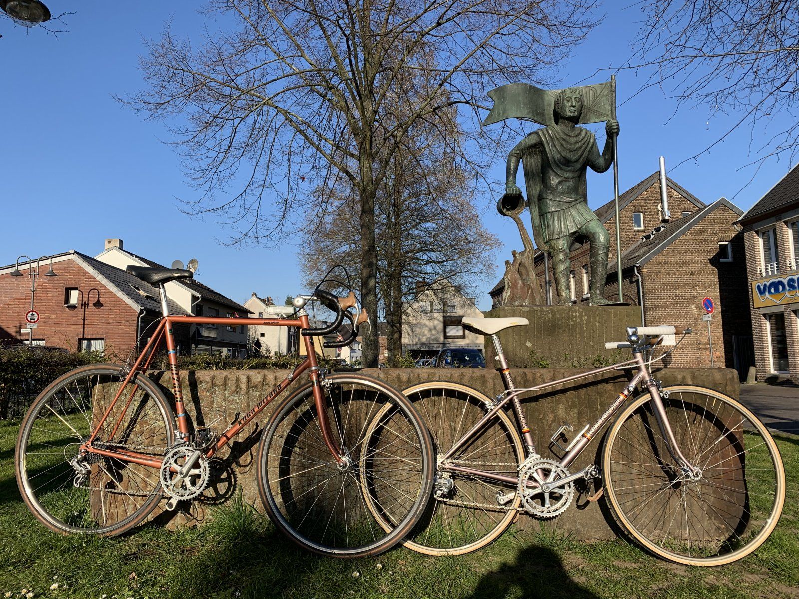

Das sieht doch stark nach Stommeln aus!
Ich war am Wochenende mit meinem Koga und ein befreundeter Pinarello ins Bergische. Krass wie viel da umgeholzt ist … Sturmschäden? Borkenkäfer? Wird jedenfalls im Sommer schön heiss sein da jetzt :(

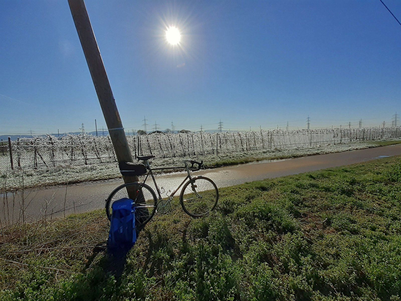

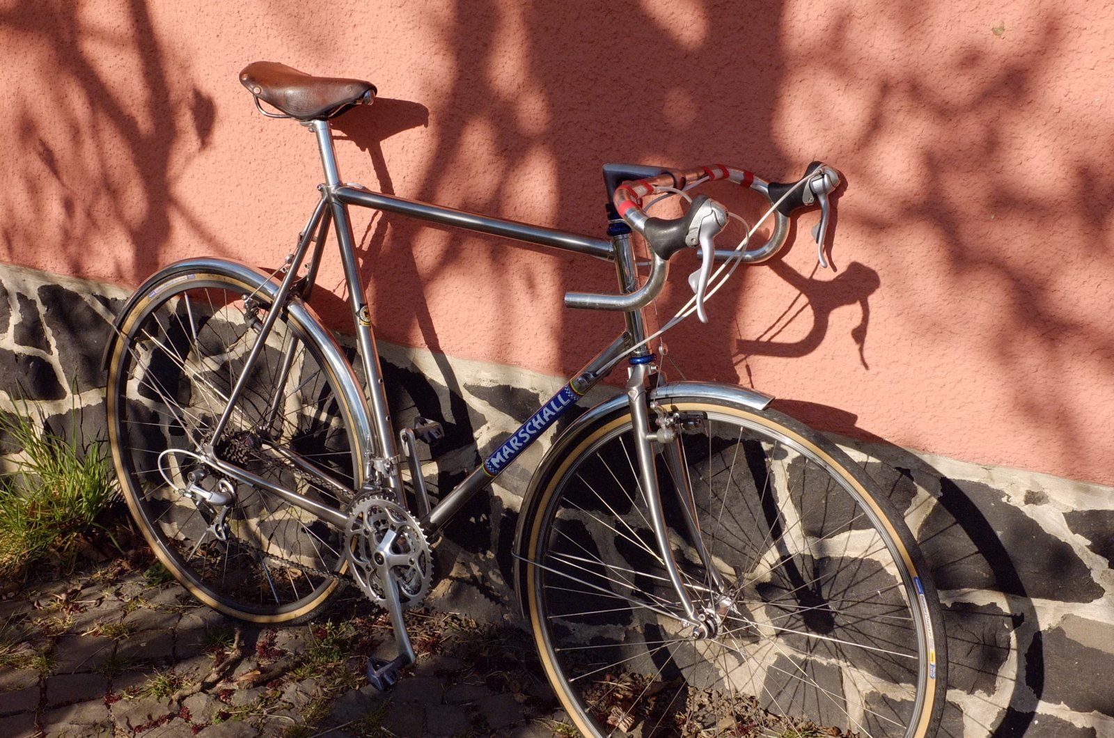

Das Rad kannst du durchaus einmal näher im Detail vorstellen.
Einiges sehe ich selber, wie z.B. schöne TA Kettenräder auf der schonen Super Maxy Kurbel im LKR 110.
Sind das 622-er Laufräder?
Und was gehen da für Reifen drauf (Breite)?
Ich sehe ein Vorder- und ein Rücklicht.
Aber der Dynamohalter ist Leer und vorn scheint auch kein Nabendynamo verbaut zu sein.
Und welche Bremsen sind das (Schenkel-Länge)?
Joa, gerne! Vorweg: das Rad hat mein Vater in 1978 neu gekauft, ich fahre es seit 2010 und im letzten Jahr ist daraus ein Budget Randonneuse geworden, oder zumindest die Idee das zu machen. Ich habe leider nicht mega viel Geld, aber Zeit: also immer auf Schnäppchenjagd und so langsam entwickelt sich das Rad zum richtigen Rando. Hoffentlich ;) Einzig wirklich NEU gekauft sind bisjetzt das neue Tretlager und Steuersatz. Der rest ist alles gebraucht gekauft, NOS, oder geschenkt/gefunden.
Die Laufräder wiegen einen Tonnen. Dafür war das Vorderrad geschenkt weil ein kleiner Achter drin war: habe ich rausbekommen und das Hinterrad habe ich mal gefunden. VR: Mavic T138 Felge mit einen Shimano STX RC Parralax Nabe (HB-MC33). HR: Egal ZX19 Felge mit Shimano FH-RM40 Nabe mit Hyperglide Freilaufkörper (7-Gang). Die 128m Einbaubreite passen gerade so in dem 120er Rahmen. Vielleicht lasse ich das irgendwann mal korrekt richten auf 130mm um alles was einfacher zu machen.
Kurbel und Kettenblätter hast du richtig gesehen (Kettenblätter hier aus dem Forum übrigens :p).
Nabendynamo kommt noch, sowieso steht ein neuer LRS an. Vorne dann ein Shutterprecision PV-8 Nabendynamo und hinten kommt eine NOS Shimano 105 Nabe für 7-Gang Hyperglide rein (auch über's Forum erworben). Beides werde ich in H Plus Son TB14 Felgen einspeichen (lassen), die werde ich mit Speichen dann wohl neu kaufen.
Die Mäntel hatte ich noch im Keller … irgendwelche Kenda's (K9?) ziemlich breit, ich meine 33mm gemessen zu haben. Bisschen Luft ist aber noch da … ich hatte auch schon mal René Herse Barlow Pass drauf in 38mm breite. Das wäre aber auch schon dann der Limit.
Die Bremsen sind die Langschenkelige Tektro R559 (55-73mm). Original kam das Rad nämlich mit 27" Laufräder (630mm) und für "normale" 28 Zoll Räder reichten die alte Bremsen nicht. Zudem haben sie echt bescheiden gebremmst.
Die Schutzbleche habe ich mal geschenkt bekommen, aber werden irgendwann noch getauscht gegen schönere Metall-Bleche. Velo Orange? Honjo? Man weiss es nicht, mal schauen was der Schnäppchengott mir bringt!
Lenker ist da noch ein viel zu breites Nitto x Fairweather (M174). Ich mag den kurzen Reach, aber mit 460mm doch eindeutig zu breit und zudem auch geliehen von einem Freund. Unterwegs ist aber schon ein Nitto 136 und ein andere Set Bremsgriffe. Die Tektro's gefallen mir – rein optisch – nicht und ich werde jetzt mal stinknormale Shimano 105 Aero-Hebel ausprobieren.
Sattel habe ich von einen ahnungslosen Mensch gekauft :p. Das ist der Titan-Version vom Swallow. Konnte ich für 50€ in Neu-Zustand nicht liegen lassen.
Man merkt, das Rad wächst und ändert sich ständig. Bis es dann irgendwann perfekt ist. Oder vielleicht auch nie :D Wäre ja auch langweilig …
