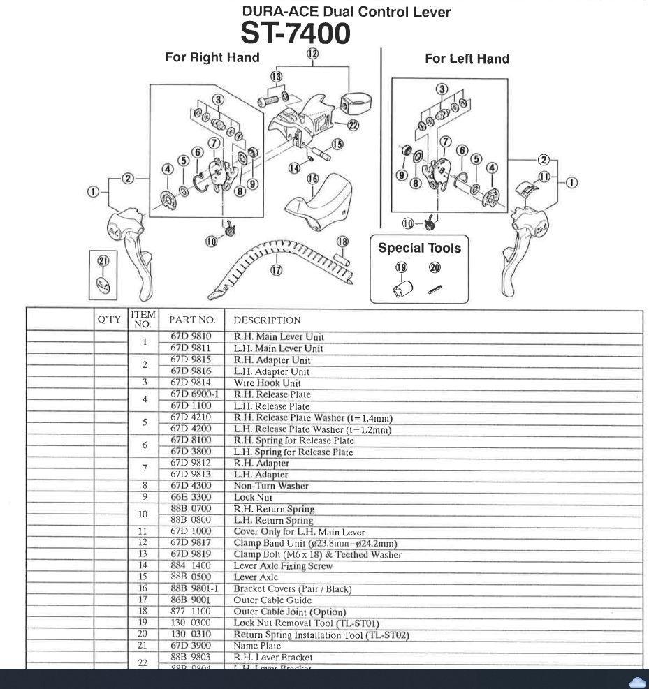

hat mal einer eine Explosionszeichnung eines linken ST-7400
... ans Zerlegen des STI trau' ich mich nicht ran

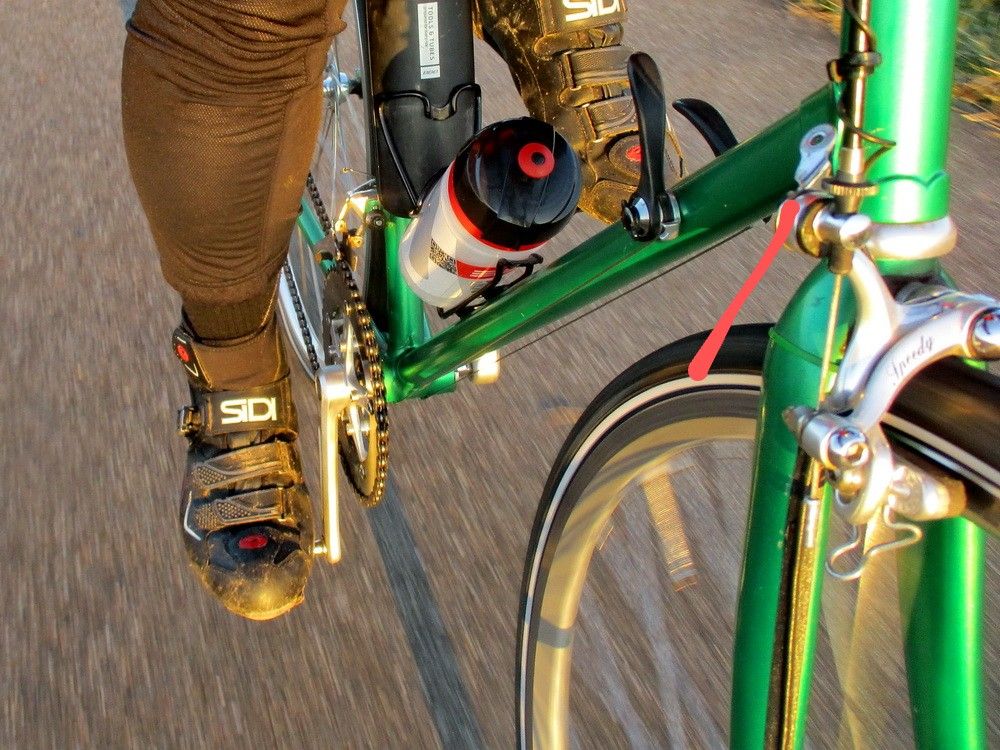

Warum fahrtst du mit geöffneter Bremse
Thomas - Du kannst doch die Kunststoffplakette mit einem Teppichmesser risikolos entfernen, dann den STI baden und nach der ganzen OP kommt die Plakette wieder drauf. Den STI auseinanderzunehmen kostet richtig Zeit. Die Explo findest Du hier. Viel Erfolg.
Deckelchen wie oben beschrieben von 1 abclipsen.
Die Madenschaube 14 lösen und die Achse 15 mit einen Dorn austreiben.
Dann die Tauchprozedur.

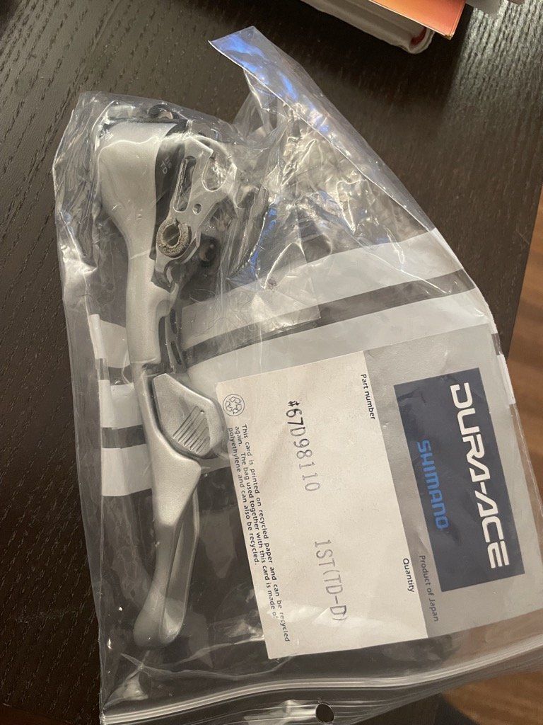

Erstmal Danke @ms83 - @rudifix welches Teil davon muss ich denn in Benzin/Diesel/Petroleum ersäufen ... schon mal Danke
ich denke @rudifix wollte Dir sagen dass Du nur die Plakette No. 21 abmachst, dann den Splint No. 14 austreibst und die Teile No. 1-10 komplett einem Tauchbad unterziehst. Das sieht dann so aus wie auf dem Bild hier (ist das Ersatzteil für einen linken STI).
