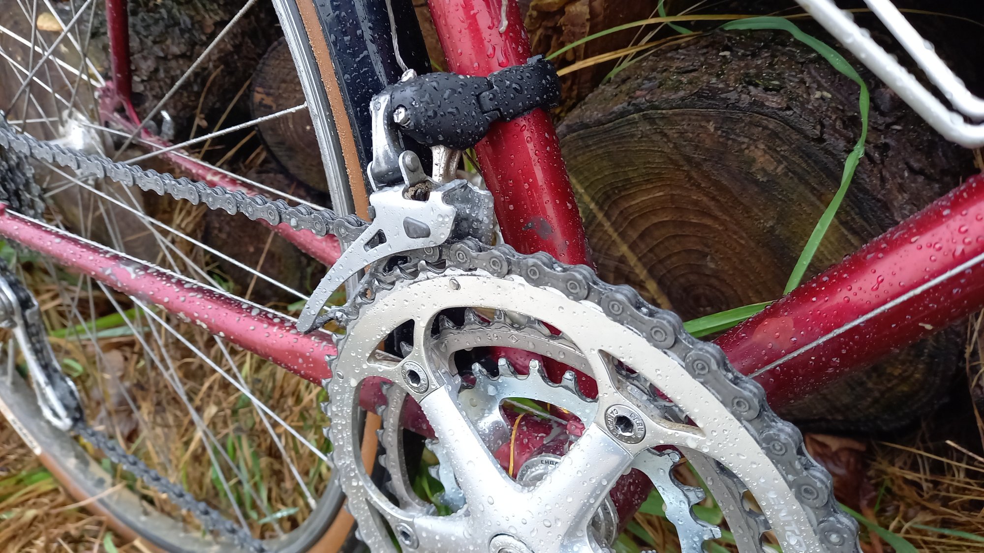

Andreas, was ist das fürn Ding an deinem Schnellspanner (nichtantriebsseitig) und wieso hast du keine Schrauben reingedreht im Sattelrohr?
Das Teil ist die Kupplung für den Chariot (Kinderanhänger).
Du meinst die Schrauben für den Flaha? Früher hatte ich mal eine Silca-Pumpe am Rad, da haben die hässliche Stellen an der Pumpe gemacht. Daher habe ich die Löcher mit Wachs verschlossen. So kommt nichts rein, es rostet nicht und die Köpfe stören nicht. Jetzt gibts keinen Grund, das zu ändern.
